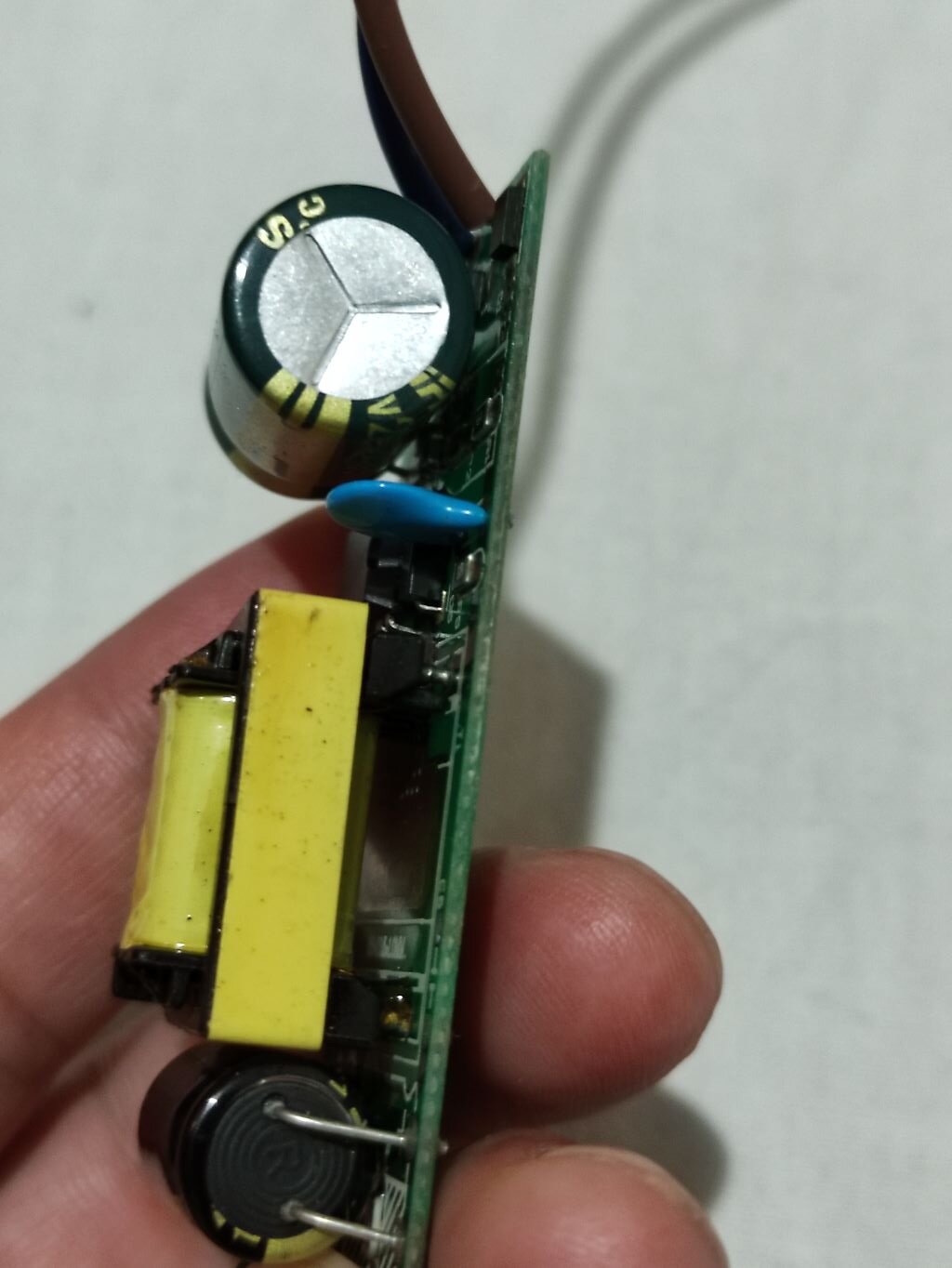

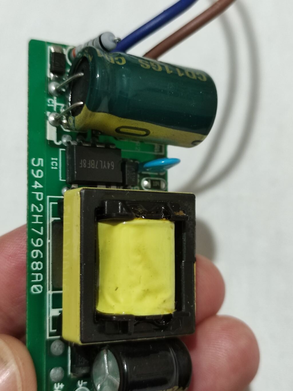

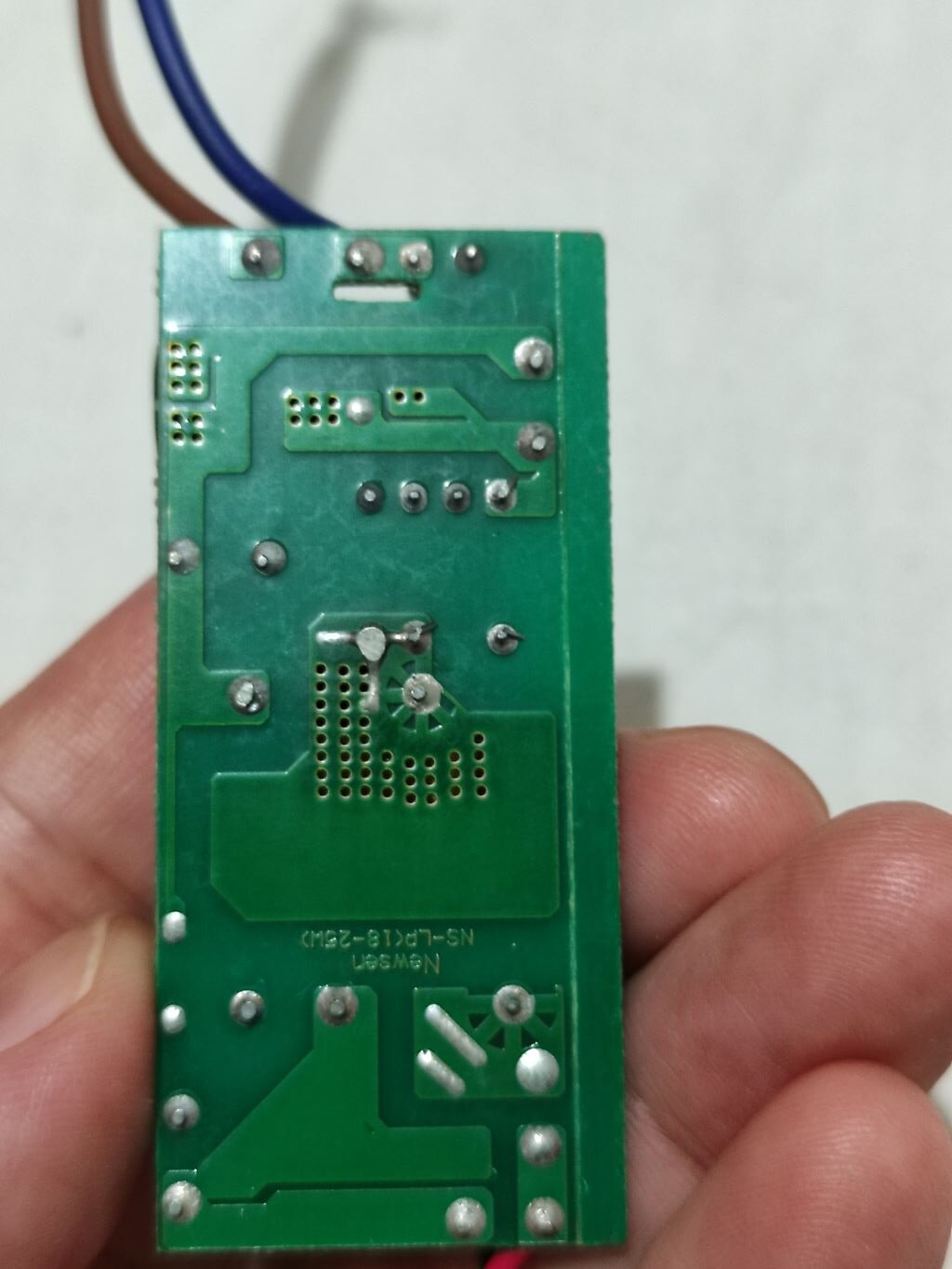

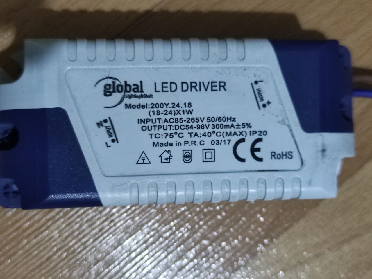

Ürünü alalı 2 yıl oldu ve son 1 haftadır cihaz gündüzleri yanıyor ama geceleri arada sırada yanmıyor. Aldığım yer led driver arızasıdır ama bizde yok diyor. Bu ürünü nereden temin edebilirim?

bizde de var bu problem , flaşör gibi yanıp sönen var hiç yanmayan var kondansatör değiştiriyorum aynı tamir eden yöntemini varmı bunların led sağlam olduğu için atmadım
Ekmek köfte ilişkisi ... düşük maliyetli sür piyasaya dayandığı kadar götürsün sonra yenisini alsın müşteri. Mekan el veriyorsa risk teşkil etmezse gövdeye delikler açılması, elemanların pcb den uzaklaştırılması sorunun kaynağı ısıyı bertaraf edecektir. Geriye malzeme kalitesi kalıyor Üstadlar.
Firma ile telefonla görüşün.
Yardımcı olurlar.
Uygun olan LED sürücüye karar verirsiniz.
https://www.marketdijital.com/urun/19-25x1-watt-driver-djt-bs1925a bu ürünü almamın uygun olduğunu belirttiler. Output DC 54-96V 300mA yerine DC 57-83V 320mA kullanabilirmişim. bana önerdikleri modelin TA değerleri aynı ama TC değeri düşük olması (75 yerine 60) sıcaklığa önceki gibi dayanıklı olmadığı anlamına mı geliyor?
Modül üzerindeki sıcaklık değerleri komponentlerin normal çalışma sıcaklığı dır.
Önerilen modülü Sorunsuz kullanabilirsiniz.
Bu eski sürücünüz gündüz çalışıyor gece çalışmıyor ise bence sürücüde değil şebekede sorununuz olabilir.
Değişim satınalma yapmadan önce sorun olduğu sırada ve normal zamanda bu cihazın bağlı olduğu linyenin voltajını ölçerseniz bir fikir sahibi olmuş oluruz.
Birde giriş kapasitörü değer kaybetmiş olabilir. Bu soruna neden olur. Değiştirmekte fayda var.
