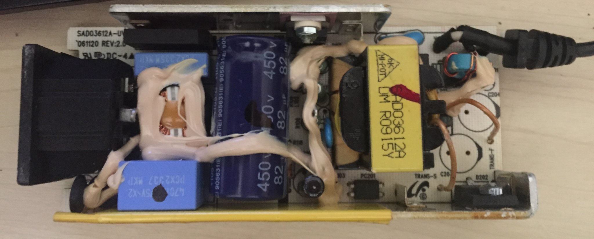

Arkadaşlar herkese iyi bayramlar dilerim. Umarım herkesin sıhhati iyidir. Samsung monitörümün adaptöründe ki 2 adet 16V 680uF kondansatör şişmiş. Lakin elimde de 2'şer adet 16v 470uF ve 16v 1000uF kondansatör var. Sorum şu: Hangisini seçmeliyim? (Malum her yer kapalı şu anda.) Bu bu duruma özel bir soru idi. Bunu genelleştirirsek böyle durumlarda seçim yapabilmemiz için önemli olan kıstaslar nedir? kondansatör değişimlerinde birebir aynısını bulamıyorsak şayet Volt değerini mi yoksa kapasite değerini mi dikkate almalıyız? Yoksa her ikisi birden mi? Bir de elektrolitik kondansatör yerine smd kondansatör takılabilir mi?

Bu kondansatörün görevine göre söylenebilir.
Bu kondansatör çıkışta filtre için kullanılıyor ise 16 volt 1000 uF olan kondansatörü kullanabilirsiniz.
Kondansatör değişiminde o kondansatörün ne için kullanıldığı çok önemlidir. Kritik noktalarda değer önemlidir. Bazı noktalarda ise değer konusunda esnek davranılabilir.
Bir kondansatör yerine muadil takılırken hem voltaj hemde kapasite değeri önceliklidir. 3. öncelik esr değeridir. Voltaj konusunda elinizde yoksa bir üst voltaj kullanabilirsiniz. Mesela 16 volt yerine 25 volt , 25 yerine 50 volt , 50 yerine 63 volt gibi.
Kapasite değeri dediğim gibi nerede kullanıldığına bakarak karar verilebilir.

Secgili serkan_48 hızlı cevap için teşekkürler. Zannedersem çıkışta kullanılmış. Teyit etmeniz için bir resim ekleyecem.

Merhaba. İyi bayramlar. Monitör adaptöründeki bu 2 adet elektrolitik kond.’ün ne amaçla kullanıldığı bunda çok önemlidir, örneğin adaptör DC çıkışında sadece filtreleme amacıyla dalgali DC’yi süzmek için kullanılmışsa 680 mF'ın yerine ayni voltta 1000 mF kapasitede olanı da kullanılabilir, 25 volt 10000 mF olanı da, ancak daha düşük mF ‘lı olanı kullanılamaz, yani sadece filtreleme gibi uygulamalarda bunda bir sakınca yoktur. Ancak DC filtreleme dışında, örneğin osilatör devresinde kullanılan elektrolitik kond.’lerin mutlaka ayni voltta, ayni kapasitede ve çift kutupluysa o şekilde orijinalinin kullanılması gerekir. MF kapasitesinin biraz daha üstünü,yani voltta veya biraz daha yüksek voltajda kullanmadaki ayrımı uygulama yerine göre olmalıdır.
Uygulama yerinde öncelikle göz önüne alınacak kriter, volt değeri olarak, bu kond.’ün ayni voltta olanının mutlaka seçilmesi gerektiği, bundan daha düşüğünün seçilmemesi çok önemlidir. Çünkü daha düşüğünde redresörle AC > DC’deki max. DC akımı çıkışında bu kond.’ün 1.414 kat artarak (redresör> kond. sonrası uçları paralel dirençsiz veya yüksüz olan durumlarda) bu voltaja dayanamayıp ısınıp patlama riski her zaman bulunur. Kond.’ün mF değeri, osilatör türündeki iç uygulamalarında özel hesaplarla bu mF değeri/Çift kutuplu/voltaj değeri/ESR değeri, dayanacağı max. sıcaklık derecesi, vb. hesaplandığından bu değerler değiştirilemez, yani bu değerlerin esnetilerek filtre kond.’ü görevindeki kond.’lerde olduğu gibi daha yüksek mF değerleri (Volt ayni kalarak veya daha yüksekleri ) seçilemez.
Filtre kond.’ü ise hem voltun yükseği hem mF mevcut kapasitesinin daha üstü seçilebilir, bir sakıncası olmaz. ESR değerinin birebir seçilmesi her durumda (hem osilatör hem filtrasyonda hem de desülfizör gibi bazı devrelerde) mutlaka şart olur. Kolay gelsin.
Sevgili binbaşı ve sevgili serkan_48 tavsiyeleriniz doğrultusunda 16v 1000uF lık kondansatör lehimledim ve şu anda çalışmayan monitörle yazıyorum bu mesajı. Teşekkür ederim sizlere. Sağlıklı ve iyi bayramlar dilerim tekrardan...
