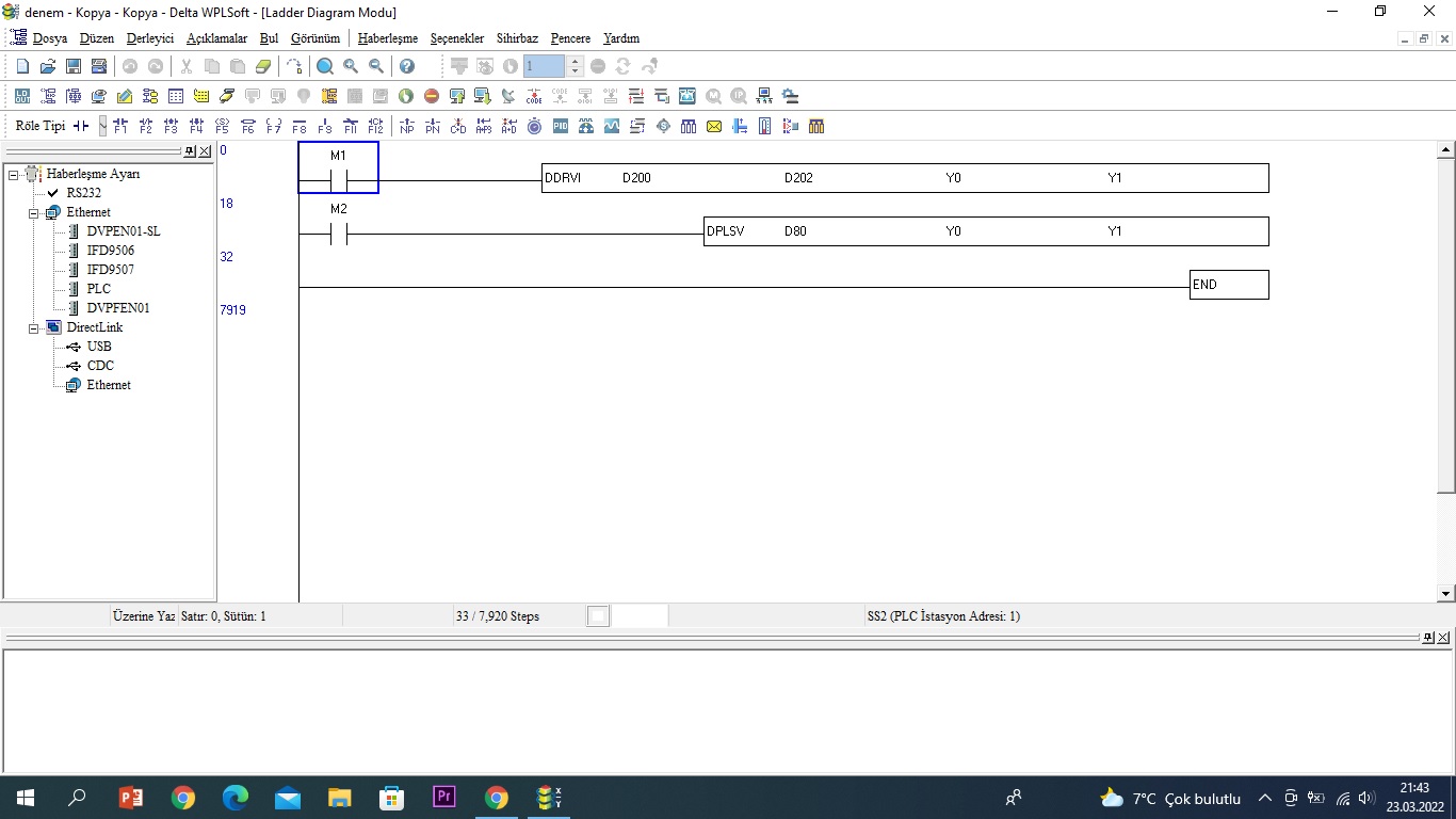

tüm arkadaşlara kolay gelsin. plc proğramlamada yeni sayılırım. plc ile step motor sürüyorum . frekans değeri 640 üzerine çıktığı zaman motor duruyor sebebi nedir ?

Motorunuz nasıl bir motor?
Dururken titreme yapıyor mu?

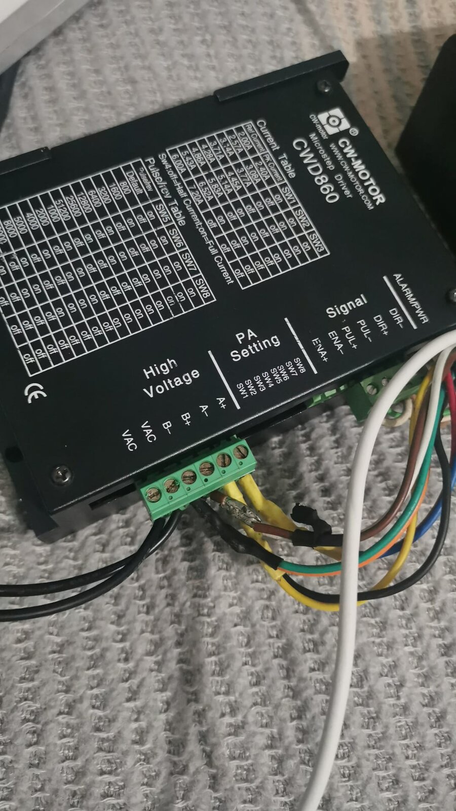

Yüzeysel bir bakışla;
Frekansı sürücü ile yüksek değerde tutsanız dahi motorun elektromanyetik yapısı belli bir frekans üzerinde yeterli hızda tepki veremeyecektir.
Sağlıklı çalışabileceği frekansı ya denemeler yaparak ya da motor model numarası mevcutsa manual üzerinden tespit edebilirsiniz.
Ekleme:
Sürücü üzerindeki jumper ayarlarını yaptınız mı ?
Veya nasıl yaptınız?
