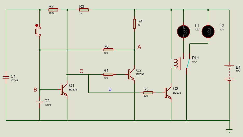

Merhabalar,
Forumda baktım ama bulamadım, daha doğrusu ne arayacağımı bilemedim :(
Konu şu: 12v bir sistemde tek yaylı butona basarak 2 farklı yönde sıra ile akım gönderme nasıl yapılabilir? Butona ilk bastığımda 1. Ampul yansın, aynı butona 2. bastığımda ise 2. ampul yansın istiyorum. Yani her bastığımda 1. ve 2. ampul sıra ile yansın, aynı anda tek ampul yansın. Böyle bir buton/röle vs. var mıdır?
Butona basmadan önce birinci lamba yanıyor olsa sonra her basışta sırayla yansalar olur mu?
Buyurun.
