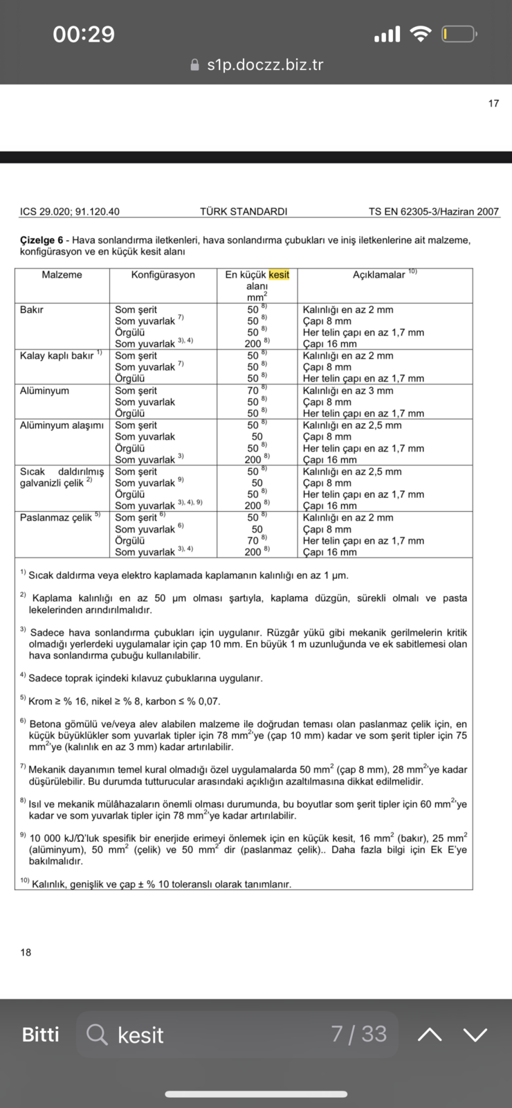

Herkese merhaba,
Köyde 3 katlı bir ev yaptırdım, etrafımda ev veya cami yok ve yer biraz yüksekte.
Yıldırımdan korunma için tüm gerekli malzeme listesini çıkardı elektrikçi fakat fi8 kablo 6 bin civarı tutuyor. Soruma gelirsek, elimde fazlalık 3x120+150 alüminyum alpek kablo mevcut, bu kabloyu (gerekirse 2 kablo birleştirerek 240mm yapabilirim 4 kesit olduğu için) kullanabilir miyim? Ayrıca çatım sandviç panel, eşpotansiyel mesajları okudum, bunun anlamı nedir? Eşpotansiyel bara şeklinde mi bağlantı yapılıyor? Yardımlarınız için teşekkürler.
