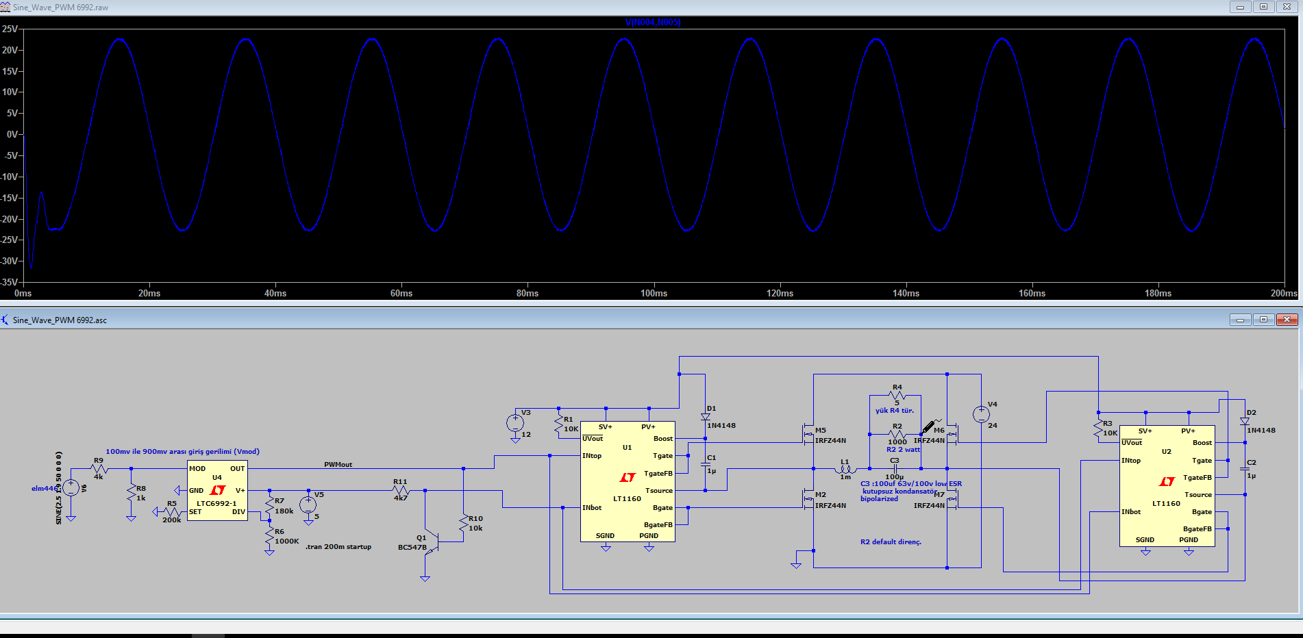

inverter yapmak zor değil. akü gerilimi ne kadar, gücü ne kadar olacak.
Analog ve güç elektroniği kısımları hazır gibi.
benim yaptığım devrede 50 hz bir pure sine (tam sinüs) kaynağı ve lt1160 kullandım fakat bunlara aslında ihtiyaç yok.
6992 ın 2 çıkışındaki sinyali bir mikrokontrolcu ile üretmek gerekiyor. zaten biri diğerinin tersi.
Mikrokontrolcu sinyali birisi tarafından hazırlanırsa el birliğiyle inverteri yaparız.
devrenin özellikleri ve çaışması şöyle.
devre 24 volt dc ile çalışıyor ve ac voltajıda 16vrms olarak üretiyor. yapacağımız devrede 24vdc 300v a çıkarılacak. ve 220 acv üretecek.
6992 entegresi sinüs sinyali pwm hale getiriyor. mikrokontrolcu olması durumunda bu entegreye gerek yok.
lt1160 köprü sürücüsü bunun yerine 600 volta dayanıklı köprü sürücü kullanılacak. mosfetlerde yüksek voltaja dayanıklı olacak.
sinüs formuna uygun olarak üretilen pwm (mikrokontrolcu tarafından) köprü sürücüyü vasıtasıyla R4 yükü üzerinde 220 vac sinyale dönüşecek.
57508
kesmez usta ben bilsen ben yapacağım, hatta modifiyeye bile razıyım şimdilik otursun, sinüs sonraki iş, İzmir'de bir arkadaş çinden sürücü kartlar var,oldukça ucuza satıyorlar, onların üzeinde değişiklik yapıp hazırlıyormuş, ama kullananlar memnun değiller içini göremediğim için eksiğini fazlasını söyleyemiyeceğim. 24 volt 3000wat idi. burada bu kadar bilgi ve birikim sahibi arkadaşlar bu işi yapabilir ve Türkiye markası olabilir diye düşünüyorum.
