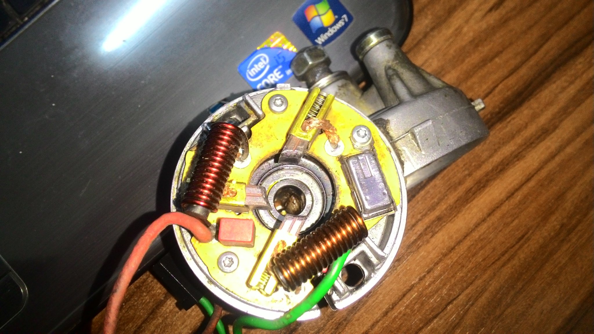

Arkadaşlar merhaba. Konu hakkında bilgi ararken forumunuza denk geldim.
Elimde 2 kutuplu Bosch marka silecek motoru var. Motor yanıktı, bobinleri söküp tekrar sardık. H tipi sarılı, 18 sipir. Sökerken yeteri kadar dikkat etmediğimizden sarım işinde muvaffak olamadık. Bir kaç bobinajcı gezdim ama iş küçük geldi, kimse bakmadı bile. Şimdi motoru tekrar saracağım fakat siz ustalara bir sorayım dedim.

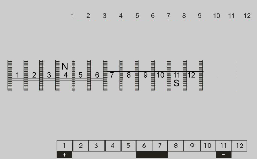

Şemayı eke koydum.
Fırçalar 1 ve 11 numaralı komutatörde. 3 numaralı fırçanın ne işe yaradığını anlayamadım.
Bu konuda yardımlarınızı bekliyorum.

etiket bulunmuyor maalesef. 3. fırça + ve - kutupa bağlı değil. motorun sarım şekli ne olabilir peki? biz H tipi 2'li sardık olmadı. seri sarsak iki fırça aynı kutuba denk gelecek. çözemedik bir türlü.
3 sargı olmalı kollektör 3 parça ise düz mantık, kömürler karşılıklı 180 3 sü kaç derece 90 mı, nereye hangi parçaya bağlandığı bilgin var mı?

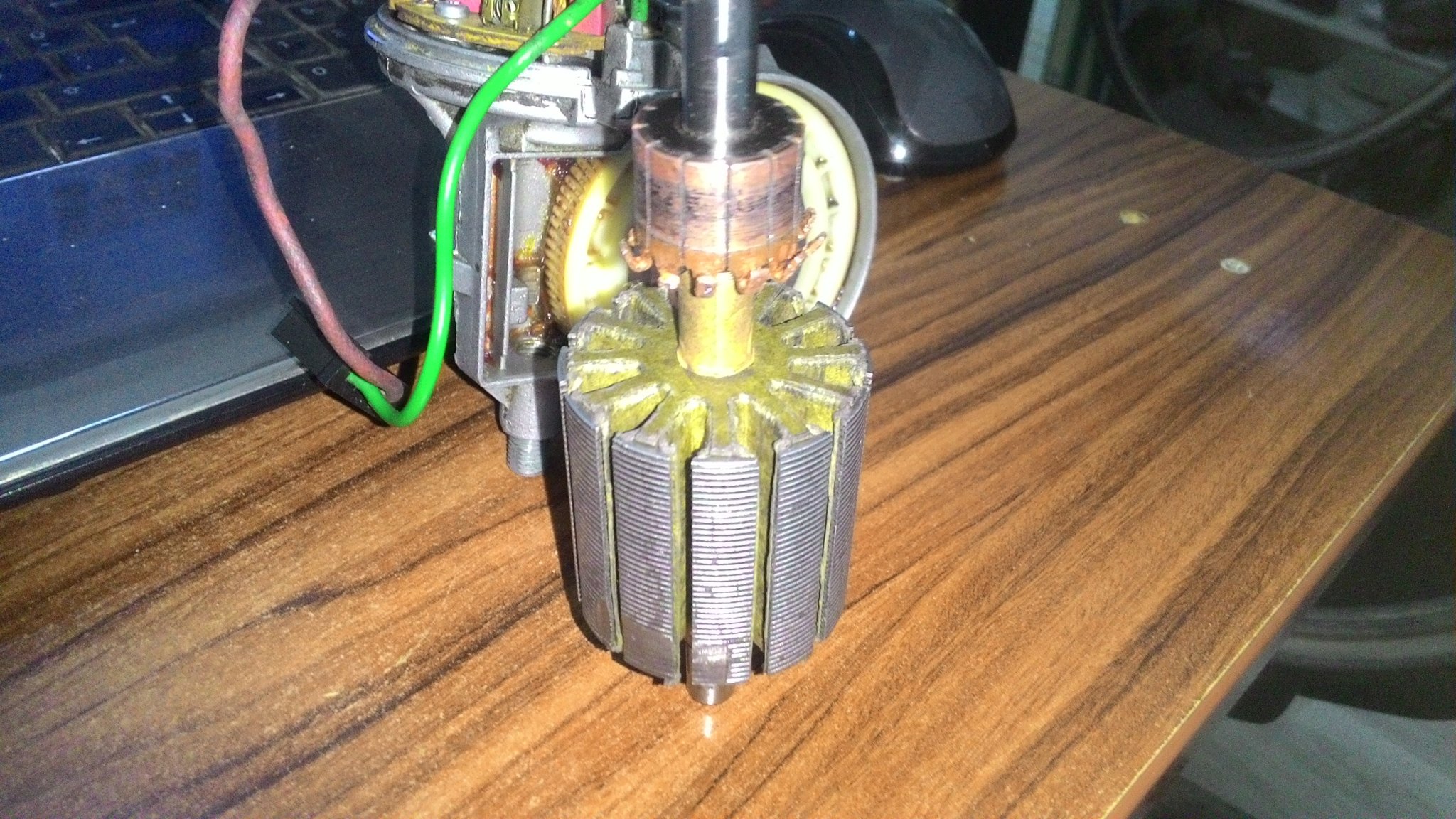

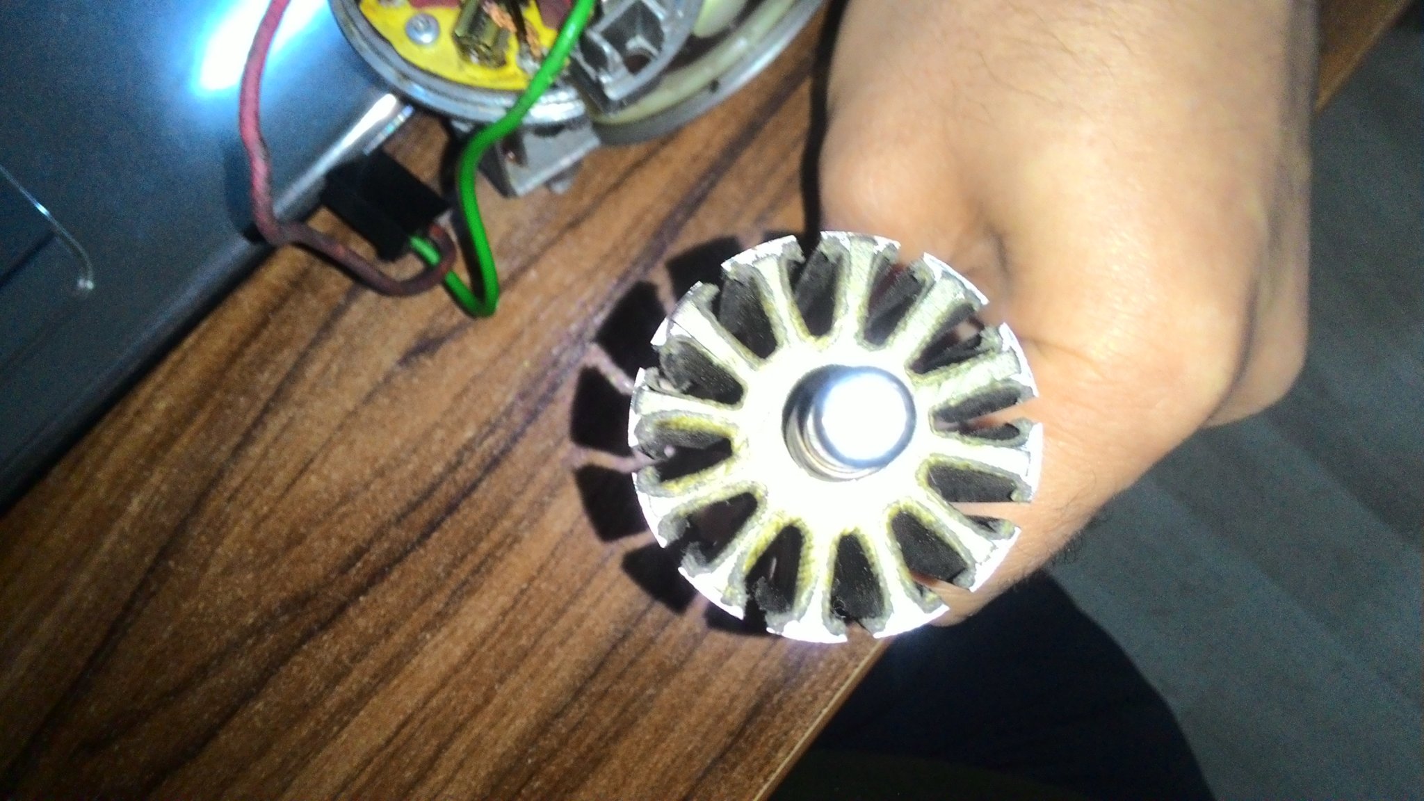

hocam fırçalar 1 ve 11 faz, 1'3 180 derecede de bir tane bulunuyor, bir fotoğrafını yüklüyorum. ehil olmadığımdan yanlış bilgilendiriyor olabilirim.
12 oyuklu
12 kollektör dilimli
fotoğraflara bi bakın isterseniz, daha iyi kanaat getirirsiniz.
