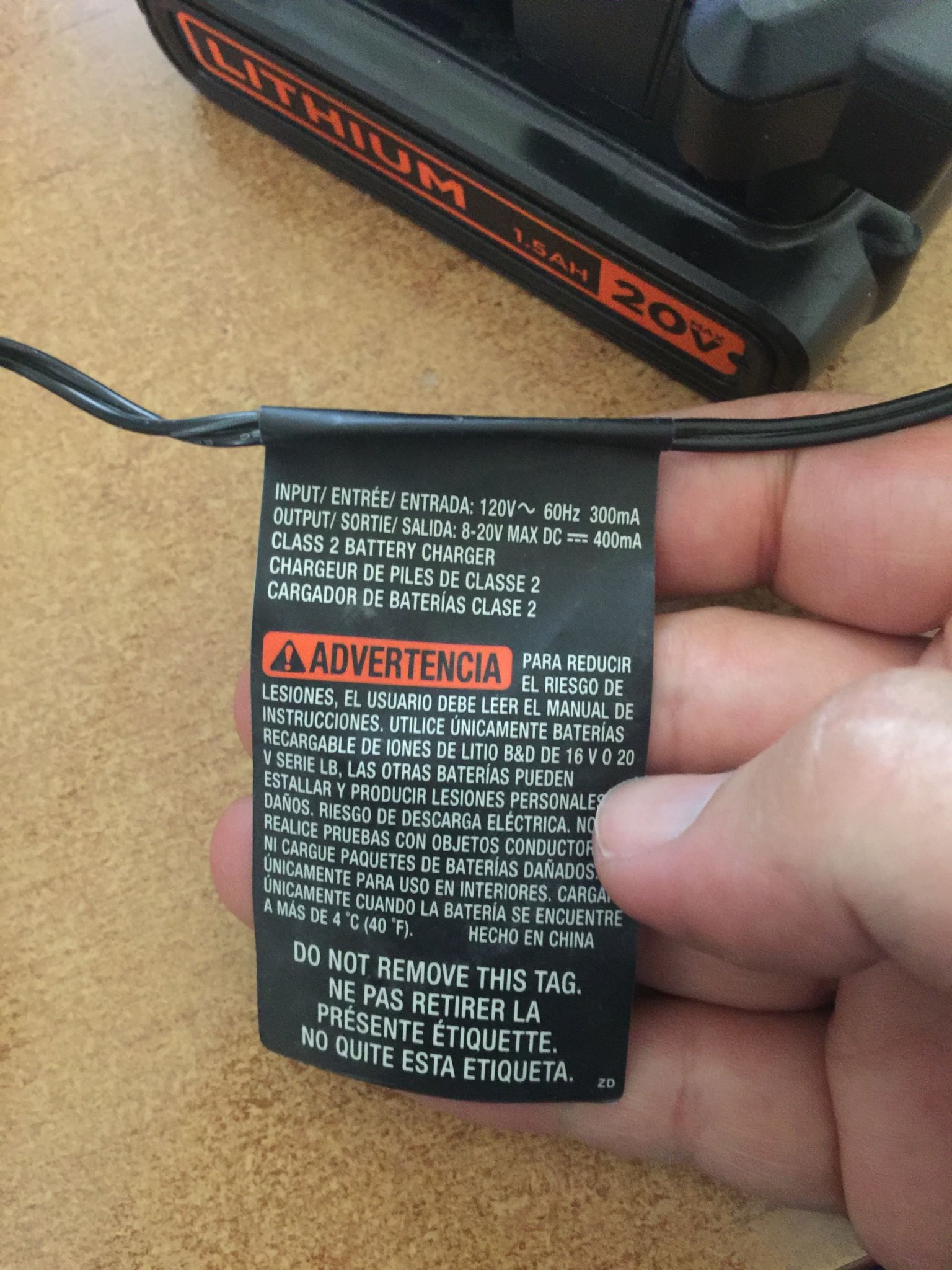

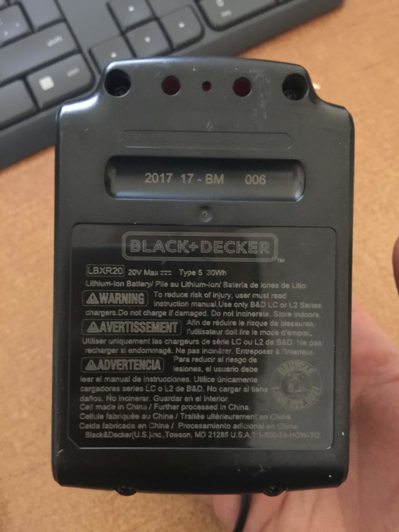

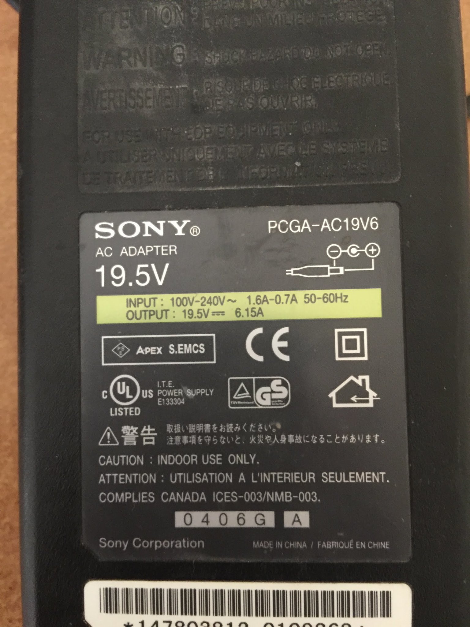

elimde abd den alinma sarjli matkap var, haliyle 110v ile calisiyor. 220 v cevirici olarak eski laptop sarj adaptoru kullanilabilr mi acaba?
Çıkış (output) kısımndaki yazan değerleri karşılayan adaptör temin etmeye bakın, başka çözüm aramayın.
50 vat 220/110 hazır adaptör alın ikinci el de olabilir. 100 vat primeri 2x110 volt sarılmış trafoyu ototrafo olarakta kullanabilirsiniz.
