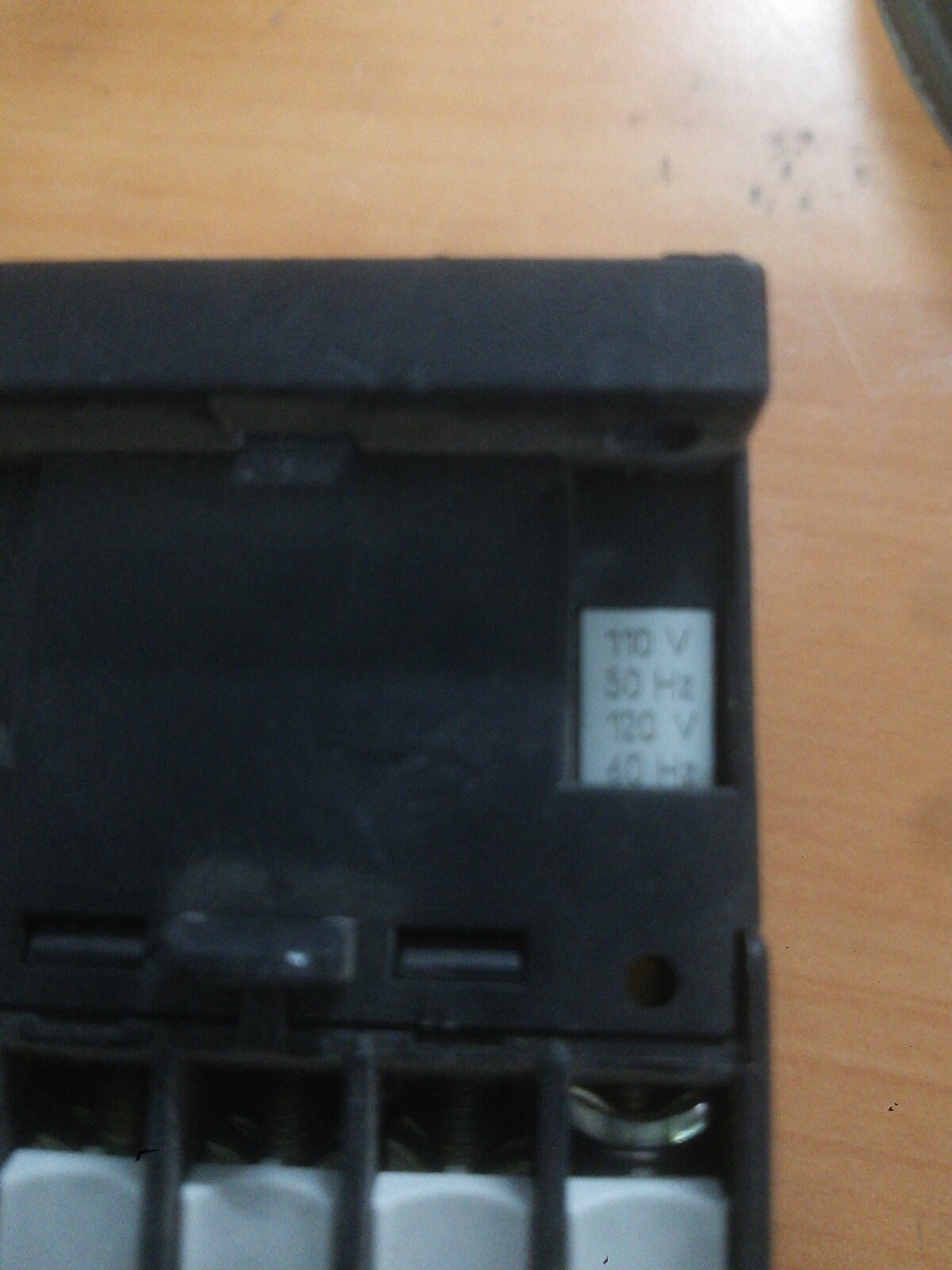

110 v kontaktör ün amacı ne olaki?
    194 KB · Görüntüleme: 80
bende bir tane 110 volt 4 kw kontaktör var bu kontaktörü eski italyan malı extrüder pprc çekme makinesinden sökmüştüm bu makine üzerinde dc motorlar mevcut ama neyi besliyordu unuttum asılında bence buradaki amaç besleme olayı değil pprc pürüzlü çıkmaması için voltaj dalgalanması düşmesi sonucu motor duraksama yapmaması için dc ve düşük voltaj kullanılmakta asenkron motorlar ve 220 380 daha sorunlu bu tip işlerde amaç sıfır hata veya hatayı minimize etme
Servis verdiğim cihazlar amerikan mali.
Yıl 2022 ama adam üretim bandında ürettiği cihazda hala 110 kontaktor role selenoid bobini gibi alıcılar kullanıyor.
İşin cinsleri bu cihazi kendi ülkesinde yada aynı voltaj kullanan ülkelere gönderse sikinti yok.
Farklı voltaj standartı ülkelere gönderirken de bu standartı degistirmeyip araya trafo koyuyor.
Daha dün bir cihaza servis verdim. Kahrolası bobin 110 volt. Müşterinin olduğu ilçede sormadigimiz yer kalmadı yok yok. Cihazi malesef çalıştırmadan dönmek zorunda kaldım. Artık malzemeyi kargo ile gönderip kendilerine tarif edeceğim takacaklar. Ariza tespiti yapmış oldum.
Almanya'dan bakmanızı tavsiye ederim işinin ehli firmalar var
Ankaralı Namık ne güzel demiş : Alamanya alamanya, benim gibi bulamanya!
Alamanyada kontaktör bobin bulmak getirmek kolay olur. Amerika ya bakmak lazım
bazı komplike sistemler birincil ve ikincil emniyet devresi üzerine kurgulanıyor. birincil devrede 24V DC, ikincil devrede ise 110V AC kullanılıyor. birincil devre elemanları makine üzerinde de kullanılırken ikincil devre elemenları sadece pano içinde bulunuyor.
