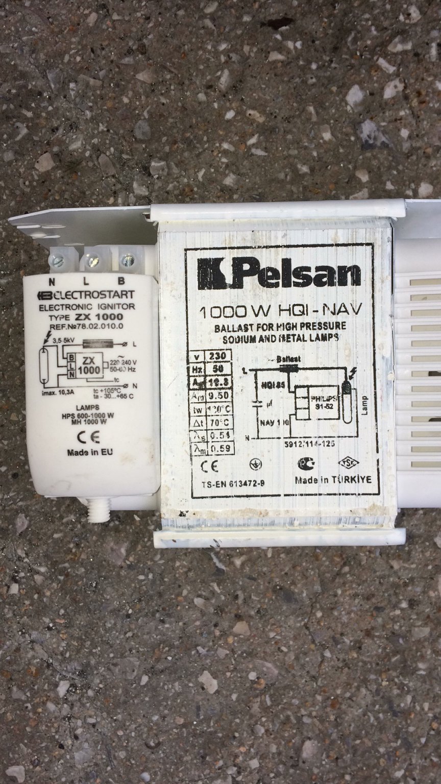

Mrb arkadaşlar elimde pelsan marka 1000w balast
Pelsan 1000w ignitör var

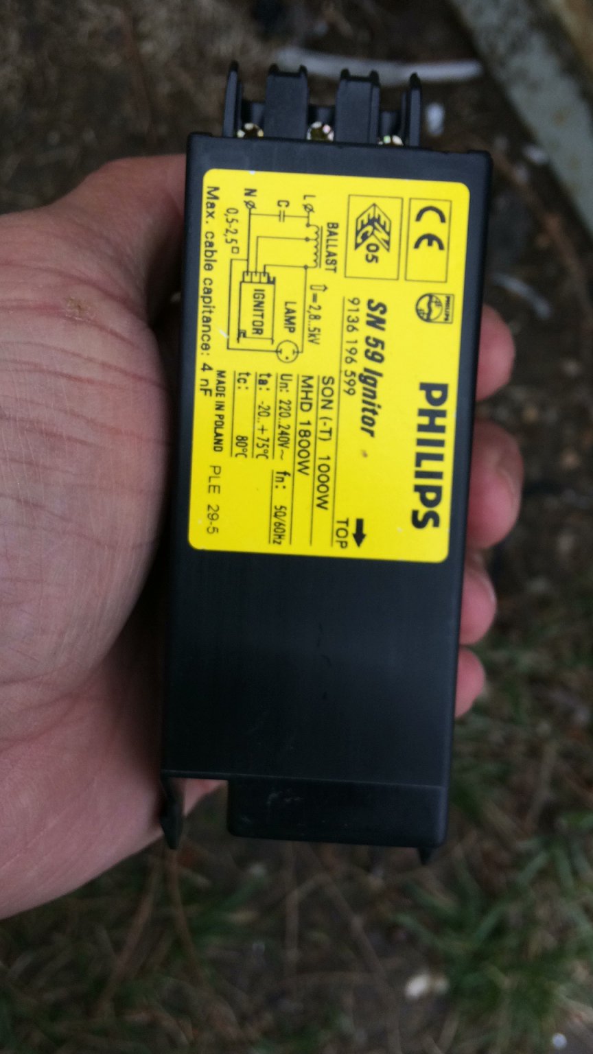

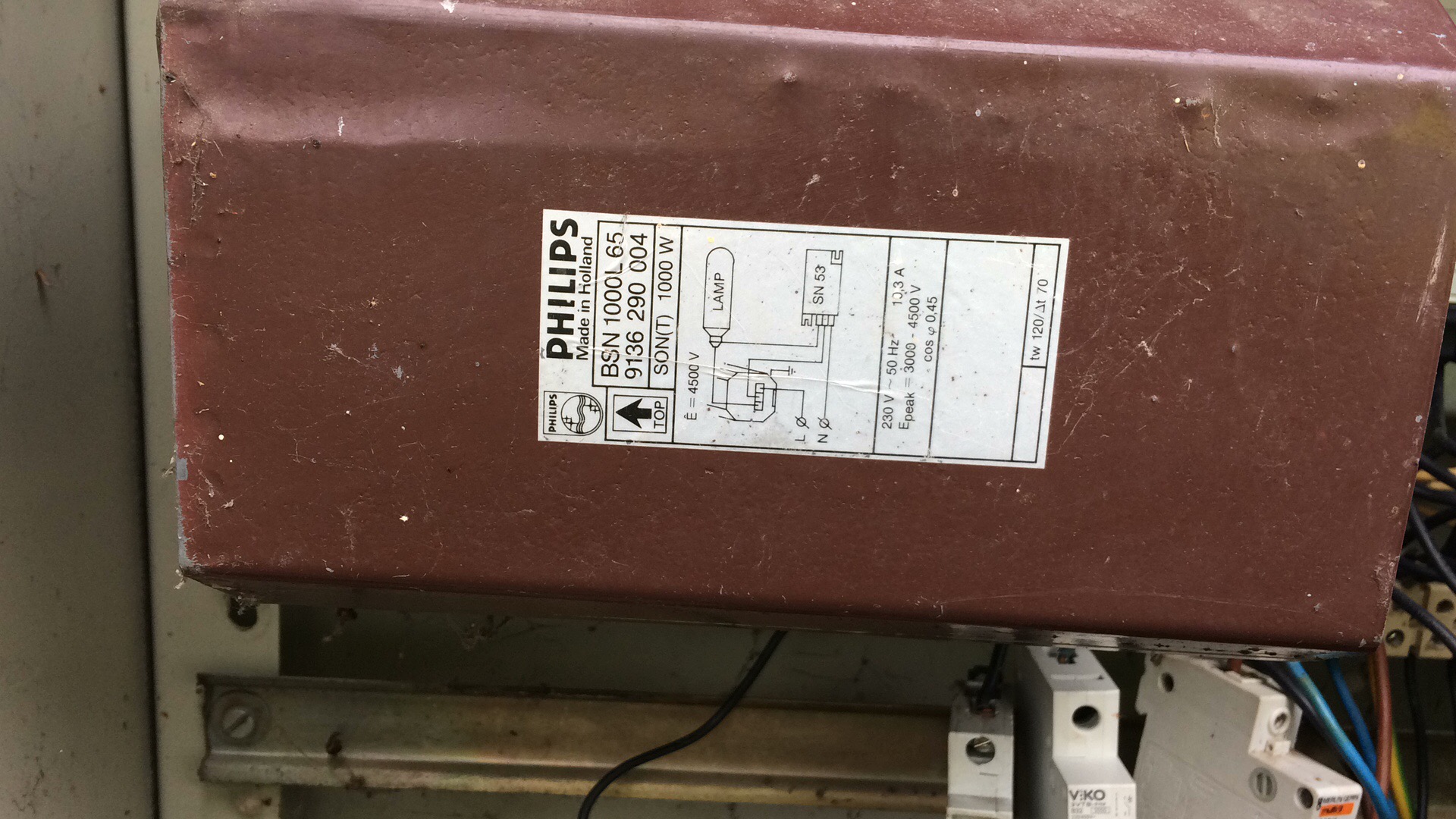

25 m direğim var balast ve ignitör sistemim direğin altında panoda kurulu Elimdeki malzeme lambayı yakmıyor ignitörü lambanın yanına taşıyınca ateşleme yapıyor fakat mevcut sistem direk altında kurulu eski tip philips sn59 ve philips eski tip balast ile sistemim çalışıyordu elimdeki malzeme ile ignitörü lamba yanına taşımadan nasıl yakabilirim yardım ve öneri için şimdiden teşekkürler
Elimdeki malzemeler bunlar philips olan eski sistem şuan arızalı
