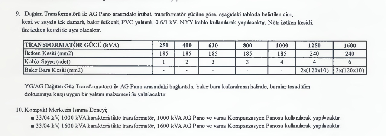

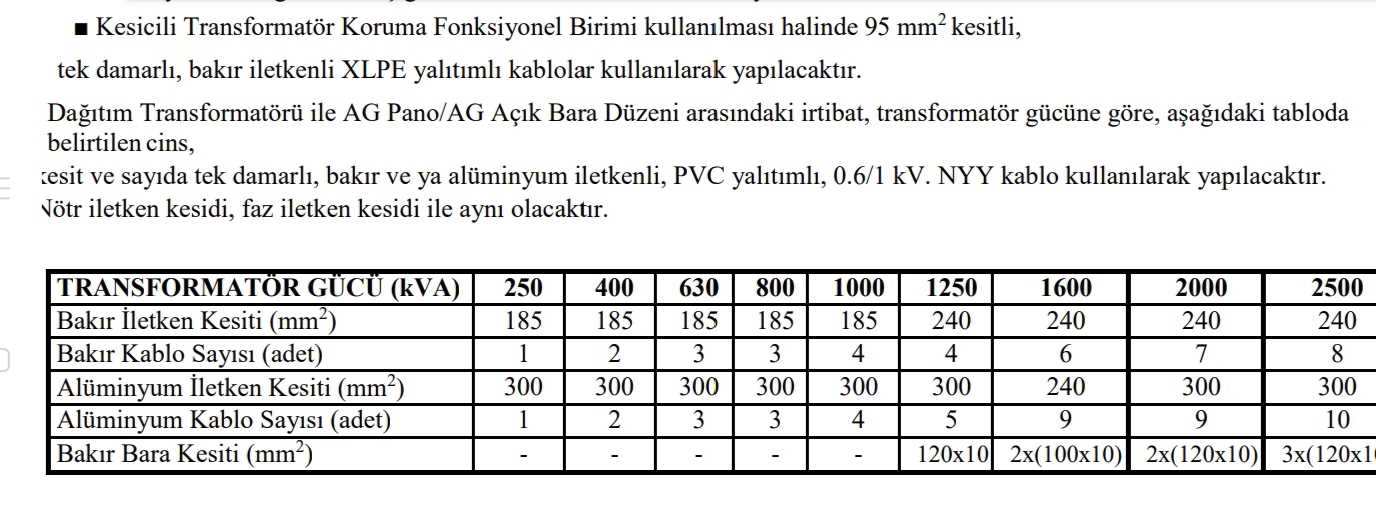

Selamun aleykum.Bir konu hakkında fikrinizi almam gerekiyor.Bir firmanın kendine ait 1000 kw trafosu var.İçerisinde kompanze mevcut.Çıkışında 1600 amper sigorta var.Buradan ana dağıtım panosuna nasıl bir kablo ile geçiş yapmamız gerekir.Mesafe 40 metre kadar.İçeride 1250 amper sigortası olan bir makine dairesi ve 4 tane ofis katı mevcut.
Diğer bir sorum buraya kurulacak jeneratör trafonun yanında.Jeneratörden Adp ye tekrardan kablo çekmek maliyeti arttıracağı için Sayacı trafonun içine koyup Jeneratör transferinide adp den değilde direk trafonun içinden yapsak tedaş tarafında bir sorun olurmu.Bilgisi olan varsa bilgilendirirse çok makbule geçer.Selametle..
Tedaş Myd 36c
Mevzuat ekte.Ancak,sürekli aynı yüksek güçte çalışan tesisler için,akım yoğunluğuna ilaveten,kablolardaki ݲ x R kaybıda ( tr - adp arası )gözönüne alınarak seçim yapılmasında yarar var.Bu,kablo sayısının artırılması demek.Jeneratör için,tedarikçiden ayrı proje geçirilmesi gerektiği için,ağaların istediği kesitler gözönüne alınmak zorunluluğu var.
