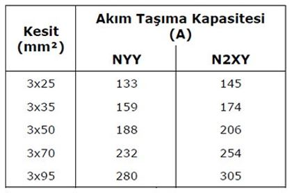

merhaba, kablo kesitleri iletkenin üzerinden geçecek akım ve iletkenin uzunluğu ile hesaplanır. ama senin bahsettiğin güçler çok düşük güçlerdir. 120w 220 volt gerilimde 1 amper bile çekmez. dolayısıyla 2x0.75 mm kablo yeterli olacaktır. @otomasyon@plc nin de dediği gibi internette tüm tabloları bulabilirsin

0.75 mm^2 yassı kordon kablo 2 ampere(Yaklaşık 450 Watt) kadar rahatlıkla iletir ama dış izolasyonu zayıf olduğundan yassı kordon olmaz hem abajur de topraklama da koymalısınız bu sebeple benim tercihim 3x0,75 mm^2 TTR kablo.

Ekli dosyayı görüntüle 93901
Yani
120 W = 120 V x I dan,
I = 1 amper.... dogrumu? Senin gosterdigin kablolar 133 - 305 amper arasinda. Ben enerji nakil hatti degil abajur yapacagim ))) bir yeri anlamadim herhalde ama nereyi?
Birde NYY ve N2XY neyin kisaltmasi? biraz baktim internetten ama goremedim. Bu kablolardan mi kullanacagim yoksa ornek olarakmi verdin sadece?
