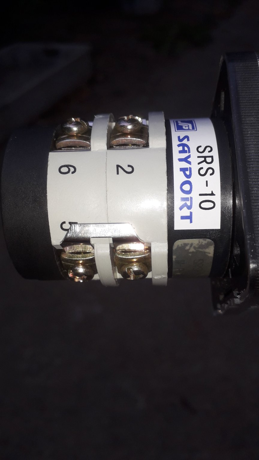

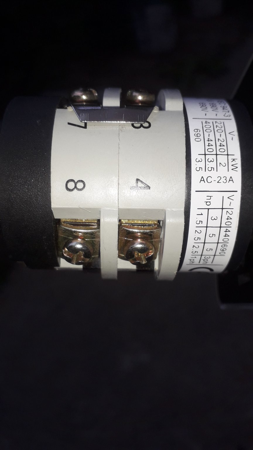

Öncelik merhaba herkeze kolay gelsin ustalarım elimde 1-0-2 kademe bir baglanti klemenslerinde 1-2-3-4-5-6-7-8 yaziyor
enversör şalter var elimde 1 fazlı bıçak bilemek için asenkron motor var ( zımpara taşlama motoru ) doğal olarak ya yardımcı sargı yada ana sargıyı bağlantıları. Değiştirerek. Yönü değiştirebiliriz ancak elimdeki şalteri bağlantısı nasıl yapacağım bilmiyorum motorun içinden bağlantı klemensine sadece 3 kablo çıkıyor normalde 4 kablo çıkması gerek ana sargı yardımcı sargı neyse elime ölçü aletini aldığım da öten kademe getirdiğimde 1 fazlı asenkron motorun yönü değiştirme birinci kademede 3-7 uçlarında 4_2 uçlar ötüyor 6-8 uçlarında 1-5 uçları ötüyor 2 kademe de ise 3_7 uçlarında 6-8 ötüyor 1-5 uçlarında 2 -4 ötüyor bu enversör şalteri nasıl bağlaya bilirim detaylı bilgi verirseniz sevinirim herkese kolay gelsin sağlıcakla kalın
