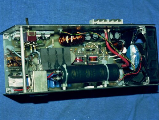

13,8v 40a smps şeması buldum.
sonunda böyle oluyo heralde tam ayrıntılı bi şema mazeme sıkıntısı yaşamassam yapmaya çalışıcam.

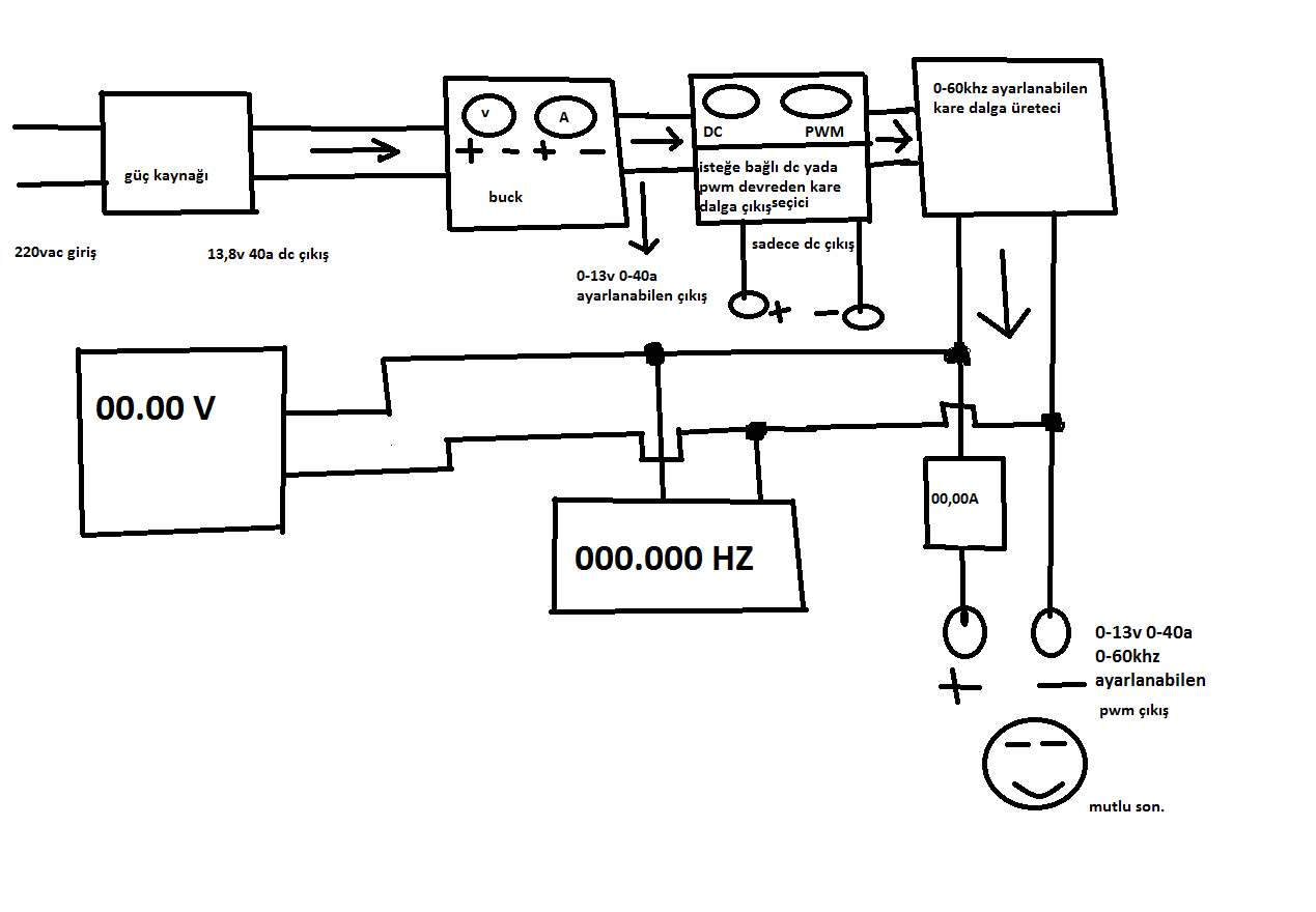

benim yapmak istediğim şey şöyle;
13.8v 40a smps den iki tane yapıp paralel bağlasam 13.8v 80a bi güç kaynağı elde edermiyim.sağlıklı bi durummu?yada iki güç kaynağını paralel bağlarken bi devreye ihtiyaç varmı?
300w dc dc volt amper ayarı yapan kart var ama aradım daha yüksek güçte bulamadım.ozman bunu da kendim yapmam lazım
şimdi benim merak ettiğim şey şu;
13.8v buck a girip v-a ayarı yapıcaz , ordan kare dalga osilatörüne giricek bunlarda gerilim kaybı olurmu olursa ne kadar olur.keşki smps15v olsaydı.bana en son çıkışta 13v kalsın yeter kalırmı?

Ama şunu merak ettim: mesela 2 tane 300w buck u paralel bağladım diyelim.ikisinide aynı anada ayarlayamassam ne olur.mesela 13.8v giricek iki tane paralel buck var ,biri 12v biri 13v da yarlı diyelim paralel çıkıştan 13v alırım dimi.yada ikiside 12v de ayarlı diyelim biri 10a da biri 15a da ayarlı diyelim paralel çıkıştan 12v 25a alırım dimi? paralel bağlıyken ikisinin farklı ayarlarda olması buck lara bi zararı olurmu yada başka bi sorun?
buckların çıkışını paralel mi bağladığınıza bağlı. Amper ayarı yapıyorsanız ikisinin toplamı kadar amper alırsınız. Voltaj ayarı yaparken ne olur bilmiyorum. biri 12ye biri 13e ayarlanırsa ya 13, ya da ikisinin ortalaması ya da 12 alırsınız.
Unutmayın ohm kanunu sebebiyle yük değişmediği sürece voltajı ve amperi aynı anda ayarlayamazsınız. Ayarlı güç kaynaklarının tanıtım videolarını izlersen youtube'da bilirdin. Hazır güç kaynakları dahi hem sabit akım hem sabit voltaj aynı anda veremez. Sabit voltaj potunu çevirince sabit voltaj moduna, sabit akım potunu çevirince sabit akım moduna geçer. Voltajı değişmeden bir yükün daha az veya daha fazla akım çekmesini sağlayamazsınız.
o yüzden güç kaynağını 2 parçaya ayırmalısınız. Sabit voltaj ve sabit akım.
lm338 tekniği sizin için daha düşük maliyetli olacaktır.
şu linkten 2 lot alın:
https://tr.aliexpress.com/item/10PC...c384-46ae-80a9-c99c38d5c0ae&priceBeautifyAB=4
Ancak lm338 leri paralel bağlarken lm358 opamp ile akımları eşit paylaştırın. Opamp ile akımı eşitleme olayını ben de tam bilmiyorum. Şu linkte görmüştüm: 320volt.com/tasarim-projesi/
Veya current mirror devresi kullanabilirsiniz. Ne olduğunu bilmiyorum ama ismine bakılırsa akım sabit olacak şekilde kopyalıyor. İnternette gezinirken görmüştüm. Pek bakmadım.
akım yükseltici de kullanılabilir
