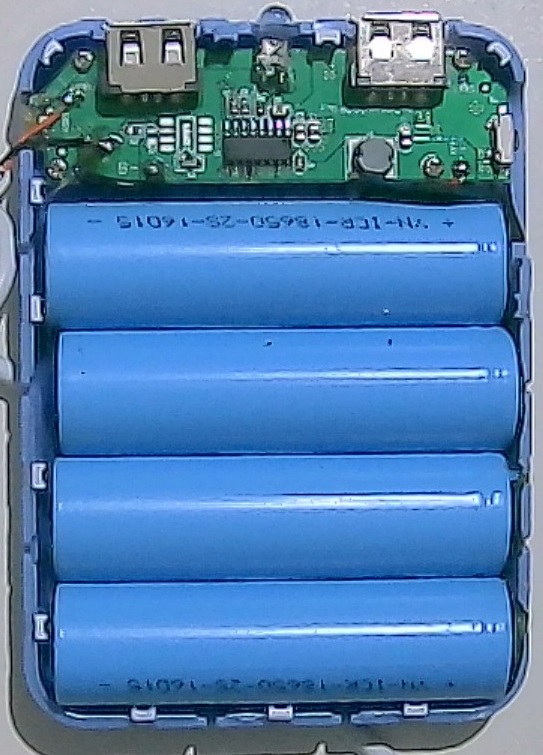

Merhaba.
Elimde artık şarj tutmayan 5V 2,1 amperlik bir powerbank var. 10.000 mah'lik.
İçini açtım.
Dört adet açık mavi pil birbirine paralel bağlı.
Her biri üzerinde yn-icr-18650-2s-16015 şeklinde bir kod var.
18650'nin 18mm çap 65 mm boy ve 0 yuvarlak gövde demek olduğunu öğrendim.
Öğrenmek istediklerim:
  1. Diğer kodların belirli bir anlamı var mıdır ve varsa nedir?
  2. Birde bu pillerin lityum, nikel metal vb tipi önemlimidir. Yani nikel metal ise piller, bu devreye lityum ion takılırmı, ya da tam tersi olur mu?
Şöyle bir sayfa buldum ama bendeki pillerin kodları burada yok.
https://en.wikipedia.org/wiki/Battery_nomenclature
https://imdat.net/2021/02/17/sarjli-pil-kodlari/
1- kodların anlamı pillerin ampere dayanma gücü ile ilgili ınr - ıcr gibi ama hangisi ne anlama geliyor bende bilmiyorum. yanılmıyorsam 3 çeşit olmalılar poverbank için düşük amper lazım iken şarjlı matkap için güçlü amper lazım.
2- lityum iyon pillerdirler nikel kadmidyumla alakası işi yoktur, klasik pillerden değildir şarj olayı çok dikkatli yapılmalı yok güm.

4 tanesi 100 TL olan piller gerçek anlamda kaliteli bile sayılmaz.
Yeni powerbank almak mantıklı elbette ama,
Tanıdık bildik bir markanın ürününü almak lazım yoksa yeni olanın içindeki piller de kalitesiz olabilir.
LG nin 3500mAh. kapasiteli 18650 pilleri var adet fiyatı 50 küsür tl idi. 18650 de bilindik markaların daha yüksek kapasitelisi var mı bilmiyorum ben görmedim.
yabancı bir sitede buldum çeviriyi kopyaladım. ama hangisi nerede kullanılır bilgim yok. ustalar söylesin.​
ICR Piller​
Lityum kobalt şarj edilebilir veya ICR Piller, bir LiCoO2 lityum kobolt oksit (LCO) kimyası kullanır ve güçlü li-ion kardeşleri arasında bile yüksek özgül enerjiye sahip olduğu iyi bilinir. Bu nedenle, bir ICR kullanırken, nihai üründe her zaman bir PCB koruma devresi kullanılmalıdır.
IMR Piller​
Lityum manganez şarj edilebilir veya IMR Piller , yüksek deşarj oranları ve sabit performans için kararlı LiMn2O4 lityum manganez oksit (LMO) kimyası kullanan klasik bir Li-iyon pil standardıdır.
INR Piller​
Lityum nikel şarj edilebilir veya INR Piller , artan enerji kapasitesi için bir LiNiMnCoO2 nikel-manganez-kobolt oksit (NMC) hibrit kimyası kullanır. Kendi başına nispeten güvenli olsa da, bunu herhangi bir elektronik cihaza eklerken bir PCB eklemeniz önerilir.
