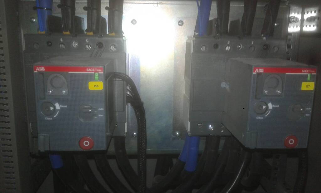

Biri Şebeke şalteri biri jeneratör şalteri bunların görevleri mantıkları nelerdir ustalarım çırağım anlayacağım şekilde anlatırmısınız
Transfer ( Jeneratörde olabilir ) şalteri.Bu işlem,elle veya otomatik olabilir.Transfer şalteri diye webde arama yaparsanız,bol miktarda bilgi bulursunuz.Olmazsa olmazı,ikisi arasında mekanik ve elektriki kilit yapılması zo-
runluluğudur.Sizinkinde mekanik kilit ( olma ihtimalide var ! ) yok gibi !
