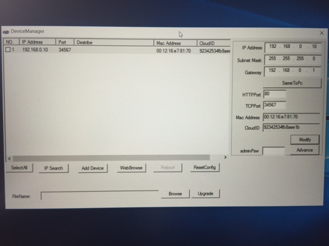

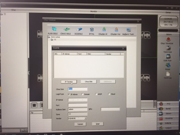

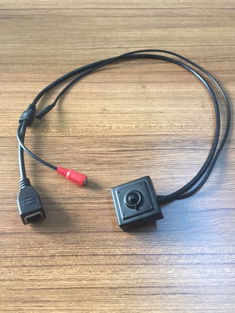

merhaba arkadaşlar internetten almış olduğum ıp kamerayı çalıştıramadım.
kutu içinden çıkan cd'deki "device manager" ve "CMS" programlarını yükledim. kameranın ıp'sini device manager programında görebiliyorum ancak, CMS programında göremiyorum bundan dolayı kamerayı kayıt edemiyorum. yardımcı olabilirmisiniz.
Merhaba. Sanırım bilgisayarınız kamera ile aynı İP aralığında değil. Kameranın İP sini modeminizin ağ ayarlarına göre yaparsanız olur diye düşünüyorum.
