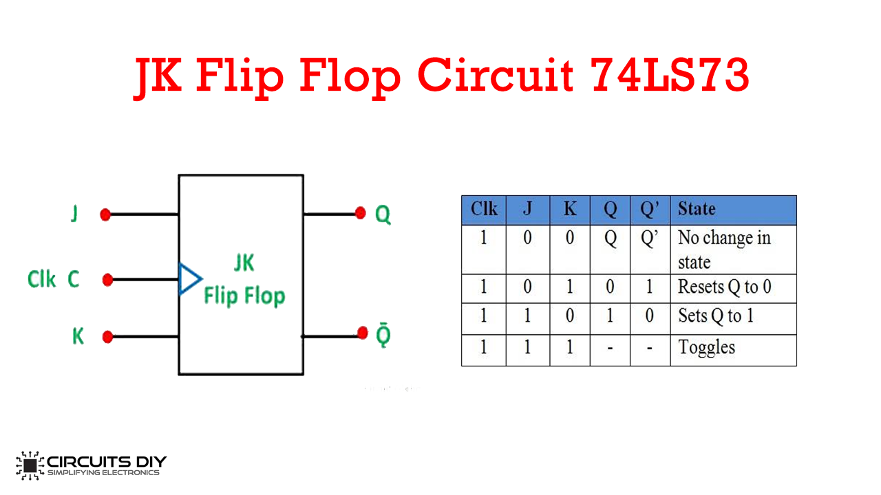

Clock ile harekete gecen FF lari gormediyseniz o zaman veriler paralel geliyordur. Dogrudan paralel toplayici ile yapacaksin.
Clock girisli FF lardan ornek asagida.

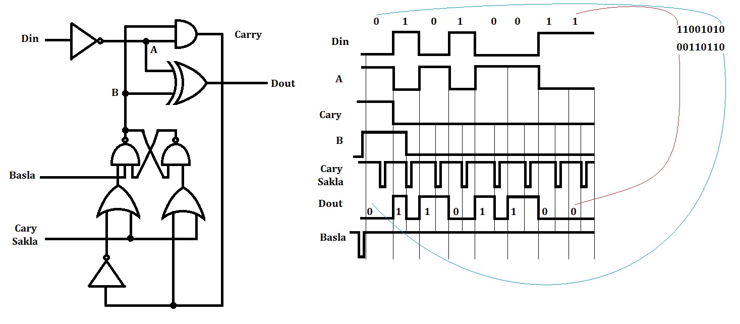

Clocklu FF kullanmadan da latch tipi bir devre ile yapilabiliyor.
Senin cizime benzer bir cizim oldu. Senin cozumdeki sorunun elde bitini isleme kaymamandan kaynaklaniyor.
Ilk basta Basla yi low yapip high yaparak elde bitini saklayan registere 1 yukluyoruz.
Normalde sayinin invertine 1 ekleyecegiz ya. Ben boyle yapmak yerine sayinin inverine 0 ile elde 1 ekliyorum. ayni sey. Boylece iki giris ve bir elde girisli toplayici yerine 1 girisle eldeyi toplatan daha basit bir toplayici kullanmis oldum.
Ardindan her data bit girisi aninda tumleyen bilgisi uretiyor. Eldeyi saklamak icin Cary sakla girisini low yapip gerisin geri high yapiyorum.
SR FF kullandim ama normalde buraya Clocklu FF yakisirdi. SR FF'a Cary sakla seklinde Clock girisi eklemek zorunda kaldim.
Sende semayi ve farkli bir sayi girisi icin tekrar kontrol et hata olmasin.
Kac bit sayi kullanirsan kullan sorun degil. Sadece ilk basta Basla girisini low ve high yapip ardindan her bir bite karsilik Cary sakla sinyali vermen gerekiyor.
