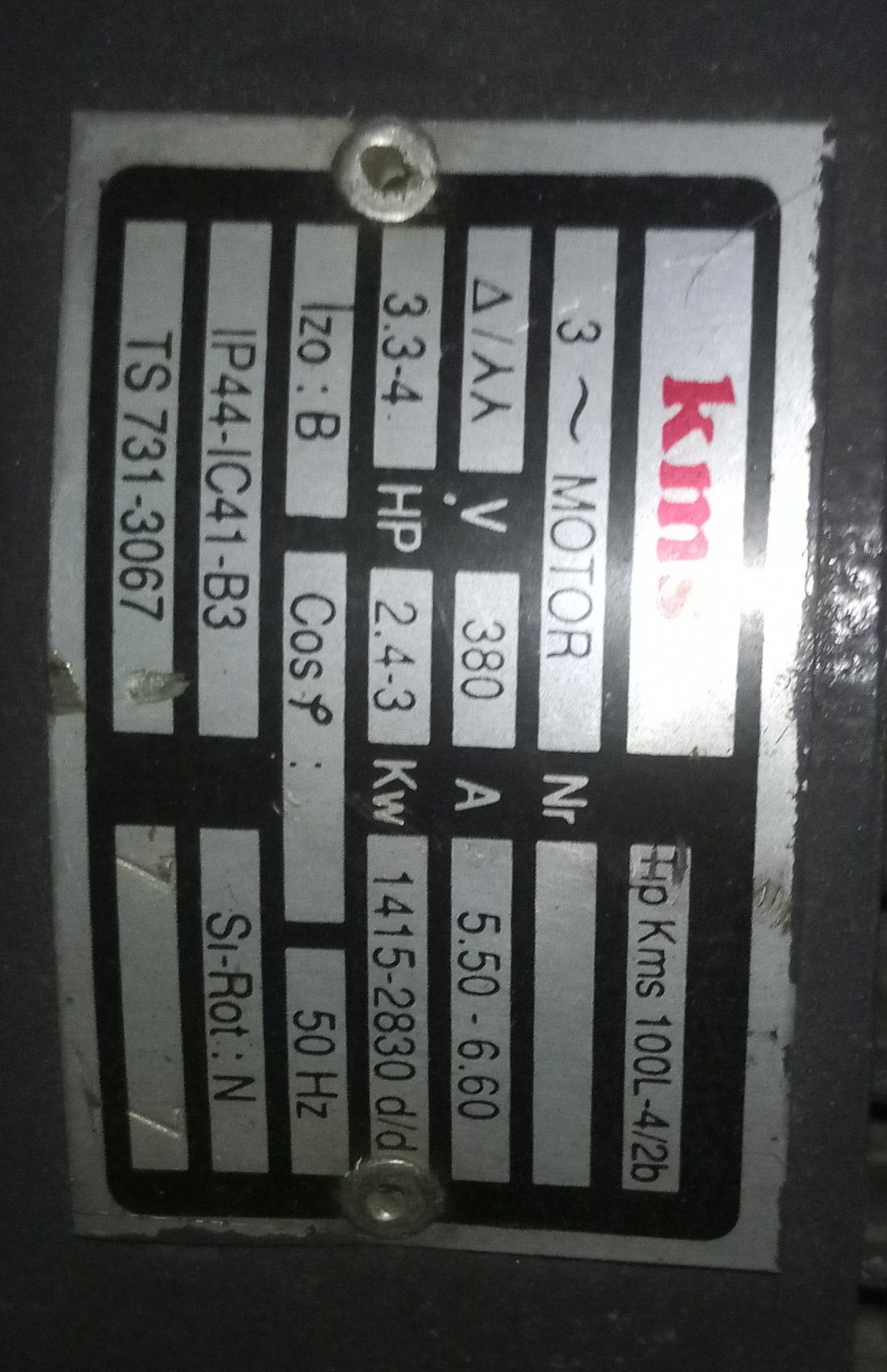

Selamlar. Elektrik konusunda çok bilgili değilim. Aşağıdaki sorularıma cevap verirseniz minnettar olurum :
İlk önce motorun marangoz yatar testere motoru olduğunu yazayım.
1) Bu motor, etiketine göre hem yıldız hem üçgen bağlantı 380v mu çekiyor ?
2) 220v Sürücüye bağlamak istersem(ev ortamında çalıştırmak için) hangi bağlantıyı yapmalıyım.
3) Ayrıca 2,2 kw sürücü alırsam 2,2 gücüyle motora zarar vermeden çalışır mı ?
4) Sürücü alana kadar geçecek zamanda tek fazda kapasitörle hangi bağlantı türüyle çalıştırmalıyım?
5) 2 tane 80 Uf kapasitörle sağlıklı çalışır mı? (Burada 400V olarak en yüksek 80uf bulabiliyorum)
6) 2 tane 80uf kapasitörü 160uf yapmak için seri mi paralel mi bağlamalıyım ?
Teşekkür ederim.
motor hem üçgende hemde yıldızda 380v. üçgende 1435 devir, yıldızda 2830 devir.. yani çift devirli bir motor..bu motoru evde 220v monofaze sürücü ile çalıştırabilirsin fakat motor verimin yarı yarıya düşer..En sağlıklısı 380v ile çalıştırmaktır..
Gücün yarıya düşmesi çok problem teşkil etmeyecek 2hp her türlü sunta ve mdfyi hatta 3cm'ye kadar ağaç kesmeye yeterli gelir. Peki kapasitörleri hangi bağlantı şekliye 160 uf olarak kullanabilirim birde 160uf uygun mu ?
Tamam. Birde şu sorunun cevabını alabilir miyim lütfen : 220v 2,2kw lık bir sürücü bu 3kwlık motoru 2,2kw gücüyle sorunsuz olarak çalıştırır mı ?. Çünkü 2,2 den daha büyük uygun fiyatlı sürücü bulamıyorum.
Bu motor, yıldız değil, yıldız/yıldızda yuksek devir çalışır. Lutfen dıkkat ediniz. Sürücü alırsanız, fazlar arası 3x 220 volt elde dersınız ve motor çalışmaz.Ha, çalısır ama, volt/gerılım oranı oransal olmaz.
Yıldız/yıldız nedir acaba ? İlk defa duyuyorum da.
