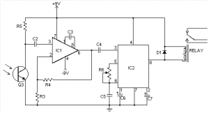

Alıcı Şeması
Devre Hakkında Bilgi
    1. , Devre ayarlamak alıcıda LED1 işaret ederken S1 basılı tutun. Eğer röle tık sesini duyana kadar R6 ayarlayın.
    1. Sen LED1 için LED yüksek bir çıkış kullanarak kapsama alanını artırabilirsiniz.
    1. Parlak ışık vericiden yanıt vermesini alıcı duracaktır.
Şemadan bir hata var. IC1 ve toprak pimi 3 arasında 1. megaohm direnci olması shuold. Bu önyargı IC için 0 volt referans sağlar.
