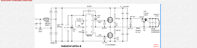

Ben bu devre de igbt de kullandım mosfette kullandım tam olarak hatırlamıyorum ama kullandığım igbt ler 60 amperdi ve kodu G60 ile başlıyordu.Bu devreyi mevzunun mantığını kavrayabilmek için yaptım çok mosfet yaktım ama yol da kat ettim 4 adet FDL100N50F (2500 watt) mosfet kullanarak 5000 watt lık modülde oluşturdum.Zaten benim yaptığım devre yukarıda paylaştığımın aynısı değil üzerinde üç beş değişiklik yaptım mosfetleri doğrudan sürücü entegre ile sürmedim araya küçük transistörler koydum.
Bu 5000 watt lık modülleri plastik enjeksiyon makinesinin eritme kovanında kullandım gayet güzel netice aldım 8 ay oldu hala sorunsuz bir şekilde çalışıyorlar soğutucularını bayağı büyük seçtim o yüzden çok fazla ısıda oluşmuyor frekans aralığım 60 khz ile 10 khz arasında ayarlanabiliyor ve makine nin rezistanslı orjinal sistemine göre tüketimde tasarruf bile söz konusu oldu.
İndüksiyon sistemler ile ilgili ticarete atılmak hedefim pazarım da hazır ama öncesinde işime yarayacak güçlerde devreler oluşturup bildiklerimi pekiştirmek mantığını çözmek istiyorum.Tek mosfetli bir devre istememin nedeni düşük watt ihtiyacı olan sistemler için sizde takdir edersiniz ki ticarette en önemli şey maliyet.
