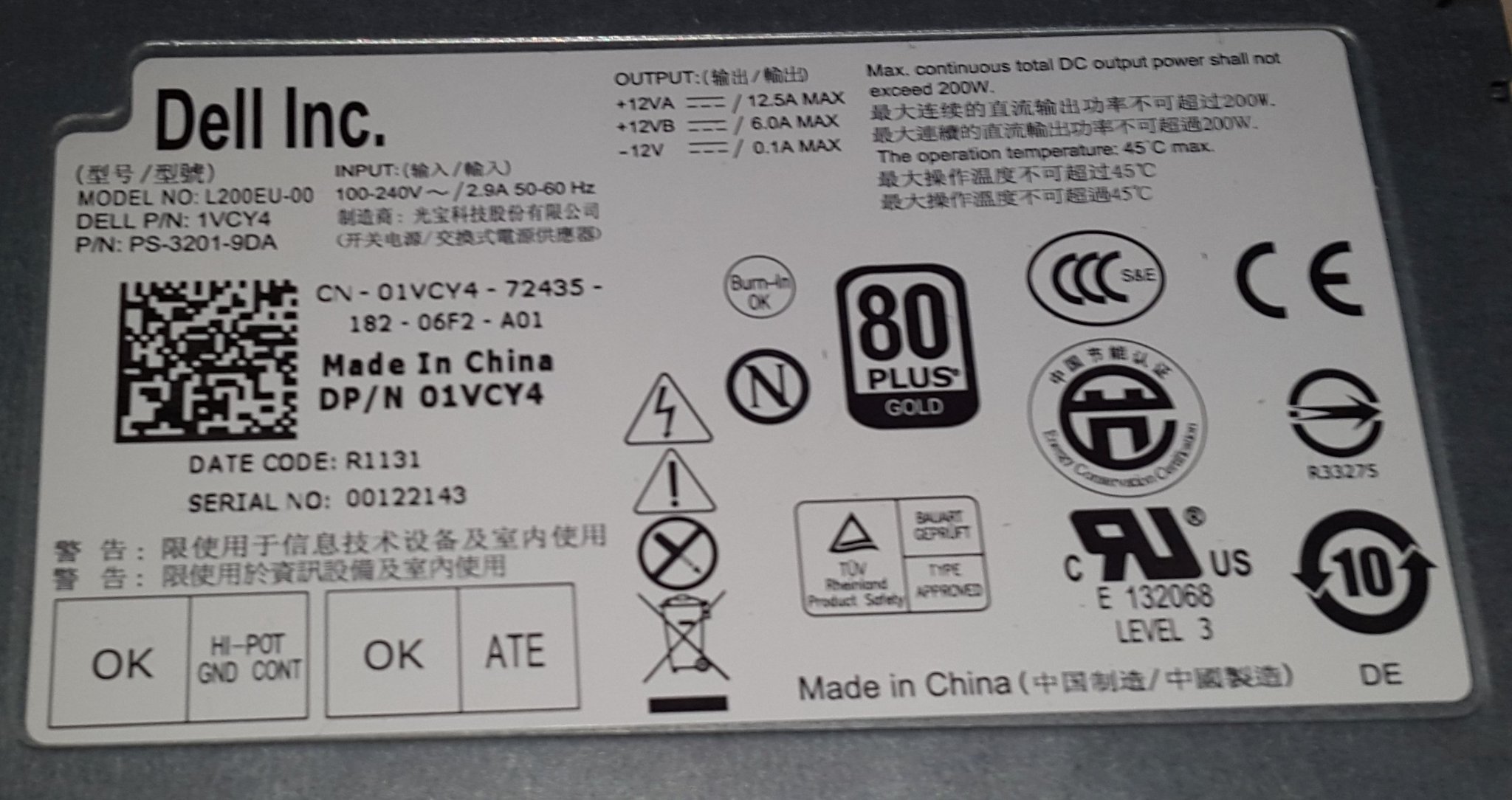

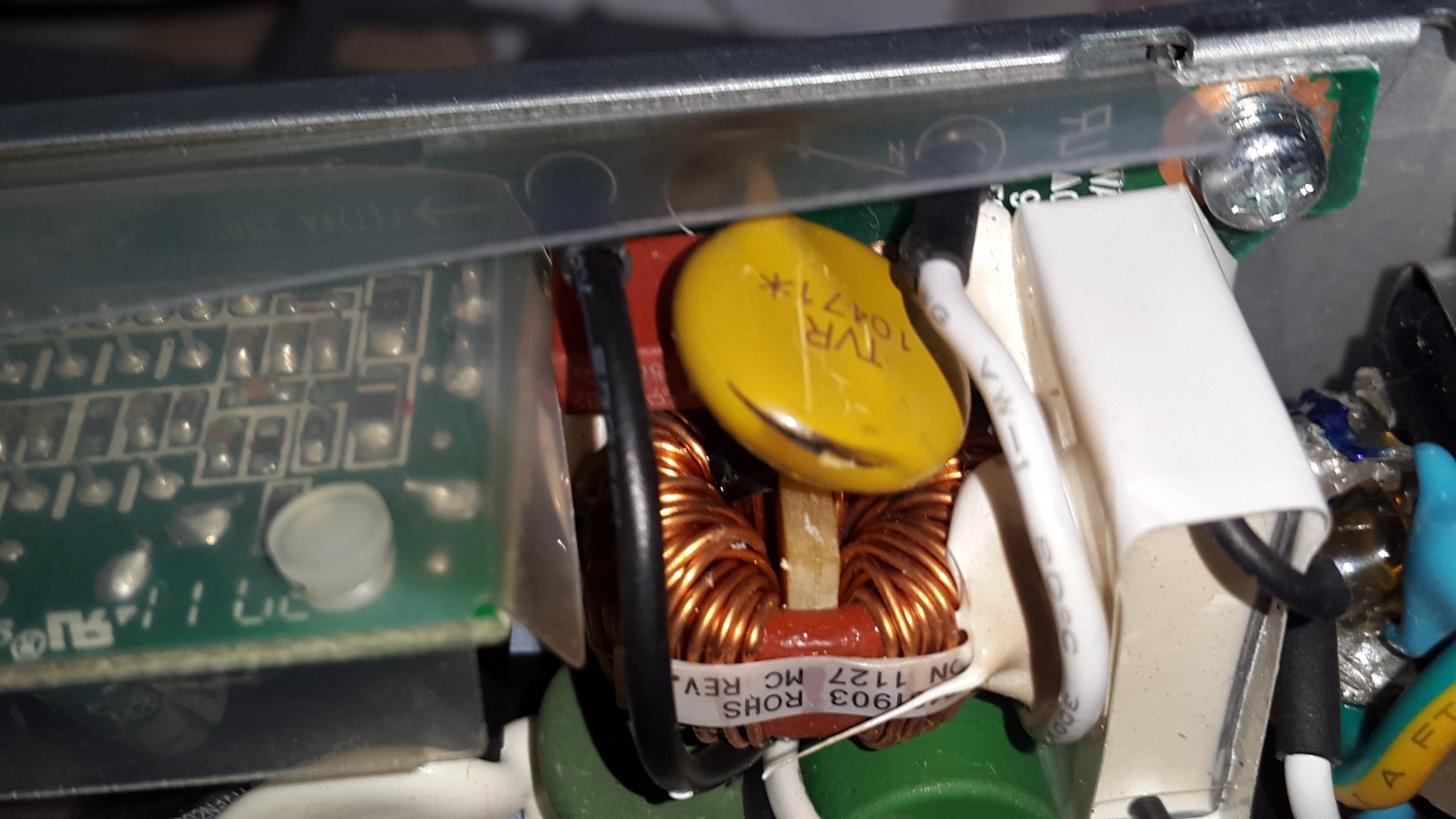

Merhaba,

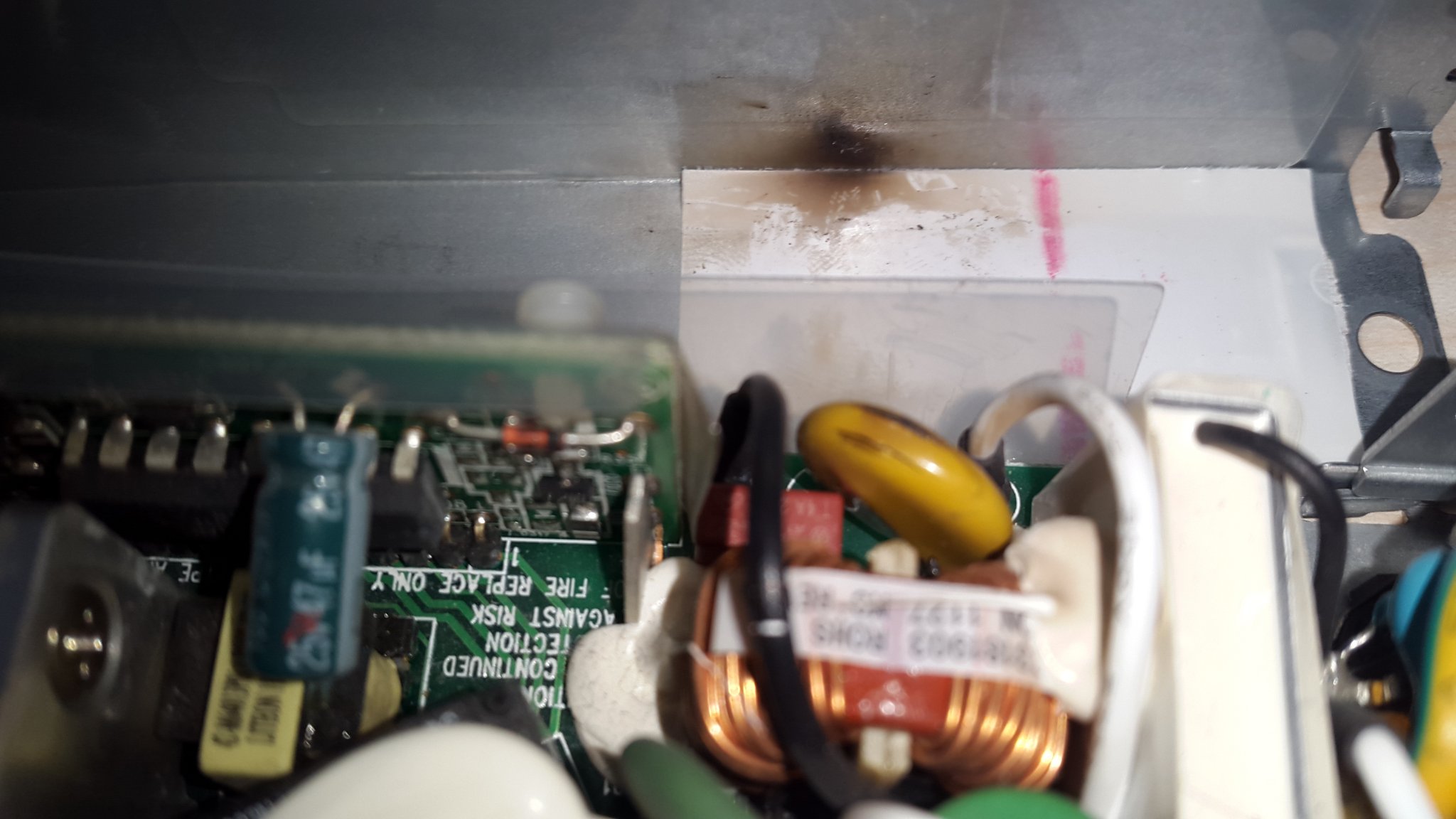

Dell optiplex 790 ince pc ye ait güç kaynağı arılanadnı. İncelediğimde güç kaynağında bulunan bulunan varistör patlamış. Bilgisayarlar kapalıyken binaya gelen elektrikte aniden voltaj yükselmesi sonucunda olmuş. Aynı marka /model bilgisayarlardan 4 tane var ve 4 ü birden gümlemiş. Aynı elektrik hattını kullanan masaüstü pc lerde ise herhangi bir hasar yok.
Patlayan varistör 10mm 470V TVR-10471 olarak geçiyor. Aliexpressten istedim ama gelmeyince para iadesi v.s. oldu. TR de online bir dükkanda var ama yanında başka birşeyler de almak gerekecek.
Güç kaynağının orijinal yenisi de 500 tl. Çok talep görmediği için de yan sanayi yok.
Sizlere sorum şu olacak. Patlayan varistörün yerine yenisini lehimlesem sorunun çözülme ihtimali nedir?
Veya bu şekilde arızalanan güç kaynağını uygun bir yere uygun bir fiyata yaptırabilir miyim? (Mesela 100 tl).
Başka bir seçenek te, güç kaynağının bağlantı uçlarını keserek, normal masaüstü bilgisayar güç kaynağının çıkış kablolarına montajlayarak çalıştırmak. Tabi bu durumda bilgisayarın arkasında duran hantal bir güç kaynağı olacak.
Önerileriniz için teşekkür ederim. Görüntüleri ekledim.

Varistor sebeke voltajinjn asiri yukselmesi sonucu guc kaynaginin daha buyuk ariza vermesin diye konulmus bir koruma elemanidir.
Calismasi voltaj yükseldikçe ic firenci duser ve asiri akim cekerek onundeki sigortayi attirir.
Normal sartlarda siz sigortayi yenileyip varistoru iptal ederseniz buyuk ihtimal calisacaktir.
Illa aynı varistoru takmaniza gerek yok. Ornek veriyorum o varistor 260 voltluuk ise sizin bu voltaja en yakin varistoru takmaniz yeterlidir.

Cevabınız için teşekkür ederim. Güç kaynağı içerisinde cam sigorta benzeri birşey bulamadım. Ancak siz söyleyince dikkatli baktım, 392 Square plastic fuse T4A
gibi değişik bir sigorta kullanılmış. Bunu şimdi farkettim.

sıralama şebeke>sigorta>varistör>kapasitör şeklinde.Aşırı gerilimde varistör kısadevre olduğunda aşırı akım sadece sigortadan geçip sigortayı attırıyor.

Bu mesajınıiza istinaden varistörle beraber , sigortanın muadiliini bularak değiştirdim. Güç kaynağı çalıştı.
