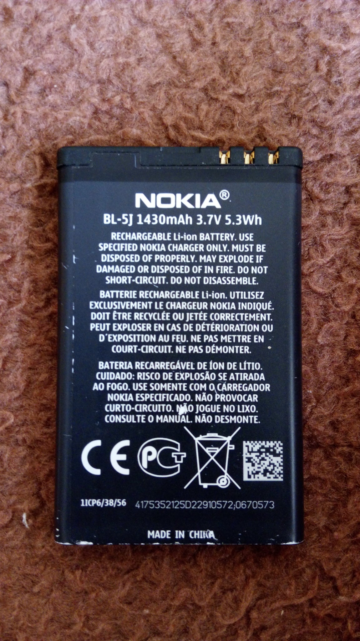

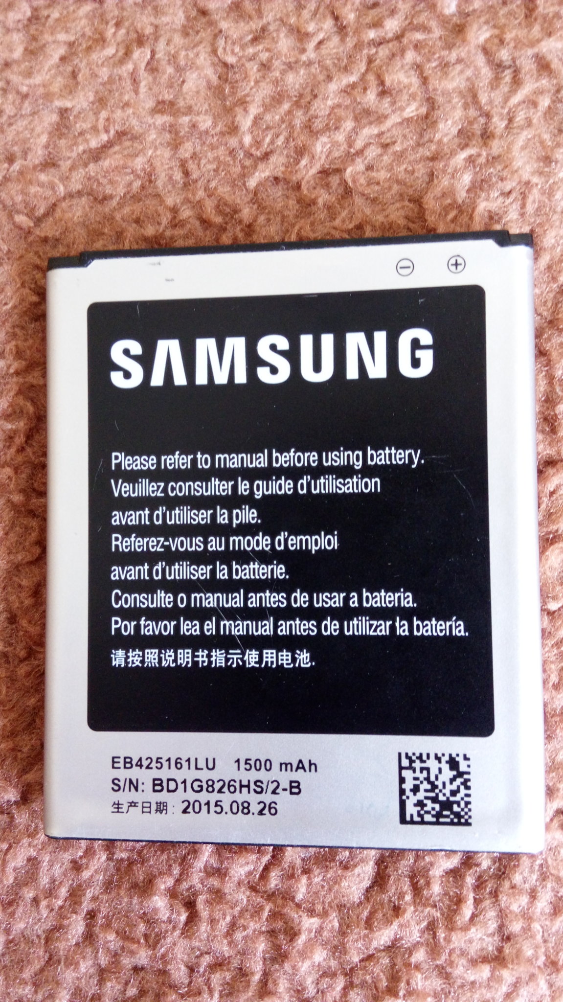

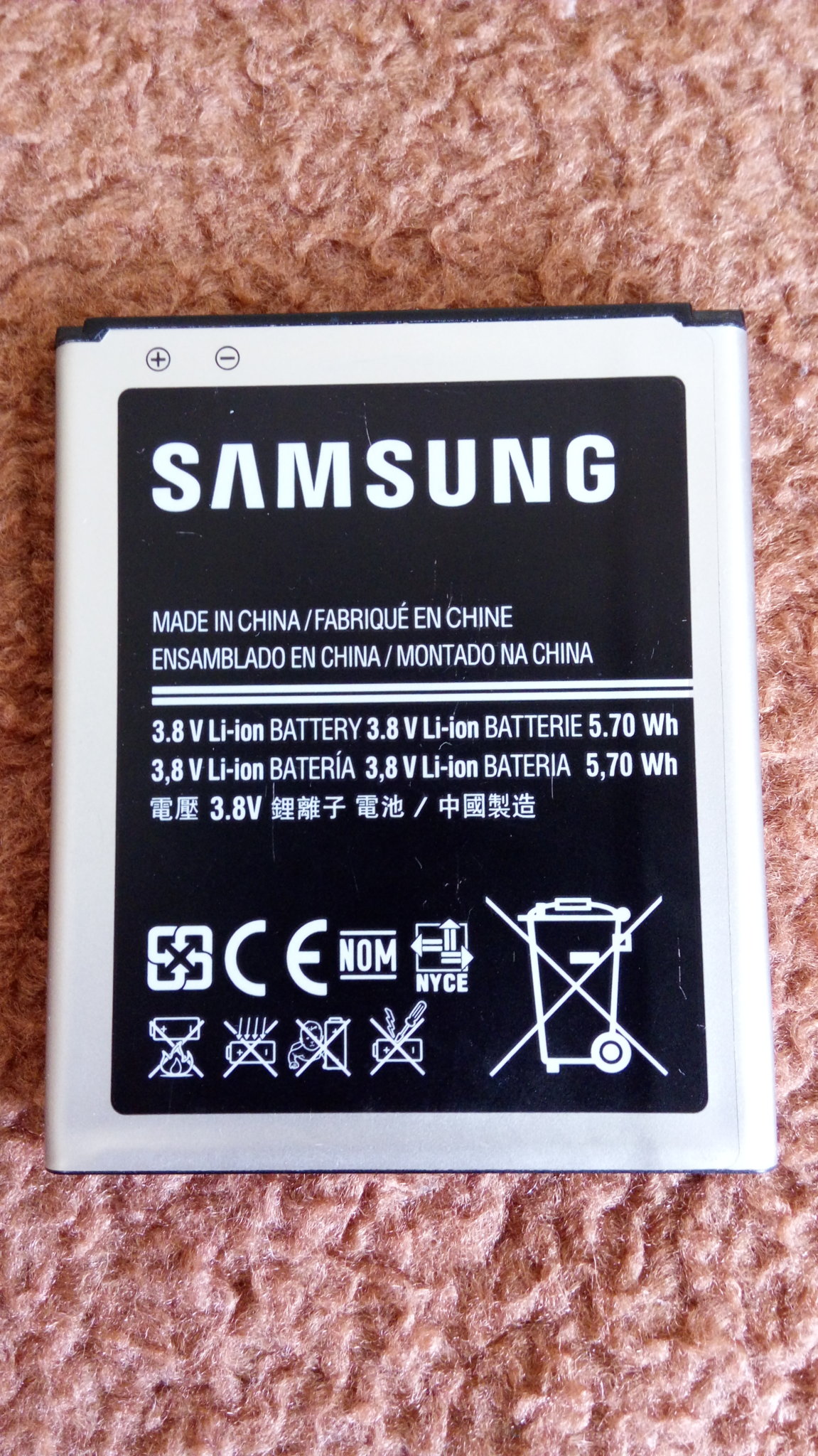

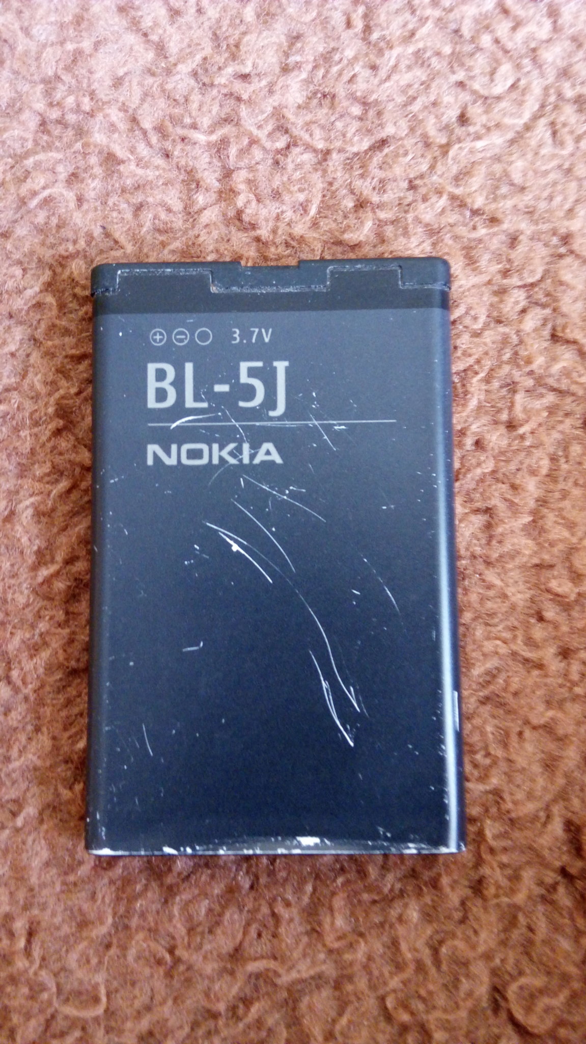

2 adet eski telefon bataryası mevcut fotoğraflarda görüldüğü üzere;
Bu iki bataryayı powerbank yapımında kullanacağım, aradaki o 70mAh ve 0.4Wh fark çok etkiler mi ? Eğer verimlilik yönünden kayıp yaşanacak ise tek samsung bataryayı kullanmayı düşünüyorum.
Yardımlarınız için şimdiden teşekkür ederim.
Batarya ölü değilse ikisini paralel bağlar yaparsınız da ne kadar verimli olacağı tartışılır. 5 volta yükseltme kısmını hallettiniz mi ?
18650 pillerle yapmanızı tavsiye ederim ya da tablet bataryaları da olur. Fotoğraftakilerin kapasitesi düşük. Üzerinde yazanı verse bile (muhtemelen veremez) 3000 mah civarında eder. Telefonu bir kere şarj etmez bile.
Acil durumlarda veya 0'dan %25 ya da %30'a kadar şarj etse benim için yeterli, bataryalar sağlam gibi duruyor. Tablet bataryası mevcut ama büküldü ve sonra düzleştirdim pek hayıra alamet değil patlama riski taşıyor gibi ve ona uygun kap bulamadım. Daha sonra bu projeye yatırım olarak güçlü bir güneş paneli ekleyeceğim zaten 5v 5w gibi ya da daha farklı. Şu an o bataryalar ile idare eder mi ?

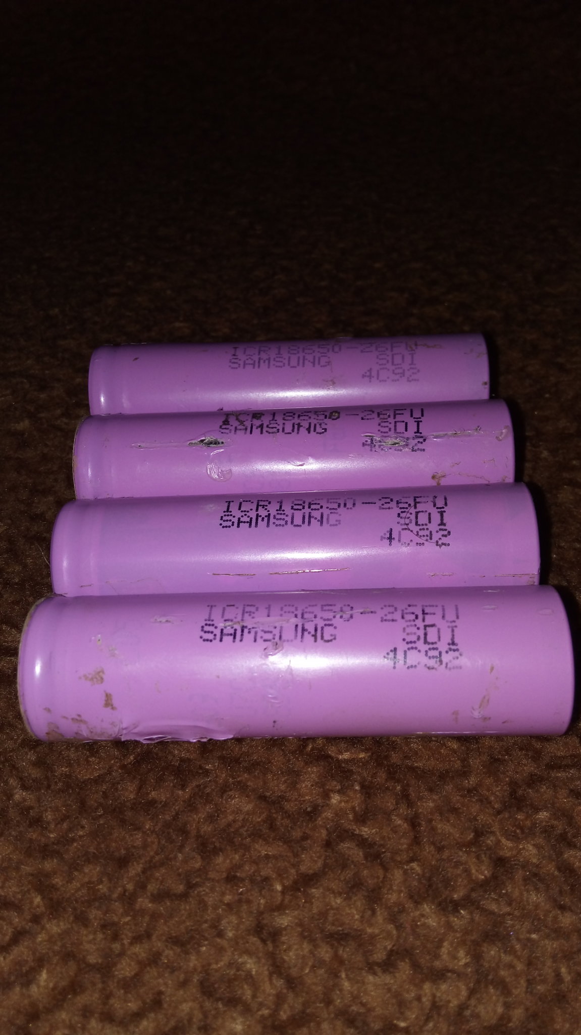

Düzenleme: 18650 pil var 4 tane aynı türden ama o ekranlı hazır powerbank kartı şarj edebilir mi rahatlıkla ?

Farklı kapasitedeki pilleri birbirine bağlamak tehlikeli diye biliyorum. Senin attığın pillerin hem kapasiteleri hem gerilimleri farklı. Birbirine bağlayıp kullanmanın çok sağlıklı olacağını düşünmüyorum.
Fotoğraf:Ekli dosyayı görüntüle 51619
Bu arada bataryalar savaştan çıkmış gibi gözüküyor ama dışı biraz bant ve sıcak silikon izleri ile kaplı sadece kendileri sağlam. :D
Evet şarj edebilir. Yorumlara bakin ve en azindan ortalama bir sey alin derim. Çok ucuzlari dayanmaz. Pillerden saglam olanlari seçin bence. Pillerin açık yerlerini de en azindan bantlayin ki ne olur ne olmaz.
