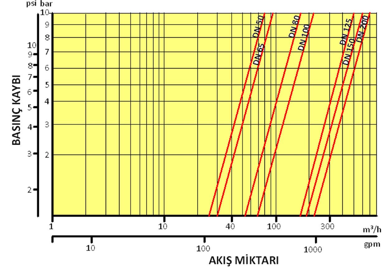

Merhaba Kontrolkalemi ailesi,
İçinden akışkanın geçtiği bir boruda, basıncı ve borunun kesit alanını biliyorsam hızını nsdıl bulurum. Bernoulli denkleminin yardımcı olacağını düşünüyorum fakat elimde bildiğim şeyler 3.2 bar basınç ve 2 parmak koru kesiti yardımcı olursanız sevinirim.
Not: Debi bilinmiyor.
Saygılarımla,

Basınç ve boru kesitinden hızı bulabilmek çok zor. Deseniz ki arada bir balans vanası var ve bu vana giriş çıkış basınçları ölçülüp debi ve hız bulunabilir.
Eğer debi bilgisi varsa yani bu hatta sadece tek bir pompa akışkanı basıyor ise pompa üzerindeki debiden ilerlenerek ( net olmayan yaklaşık ) hızı bulabiliriz. Net olmamasının nedeni bir pompanın bastığı akışkanın cinsi , trsisat boyu , tesisat üzerindeki dirsek v.b. basınç kaybı etkenleri yüzünden debi düşecektir.
Örnek bir balans vanası abağı
O anki ölçümde vana üzerindeki basınç kaybı ölçülerek oradan geçen debi bulunur debidende kesit hesabı ile hız kolaylıkla çekilebilir.
