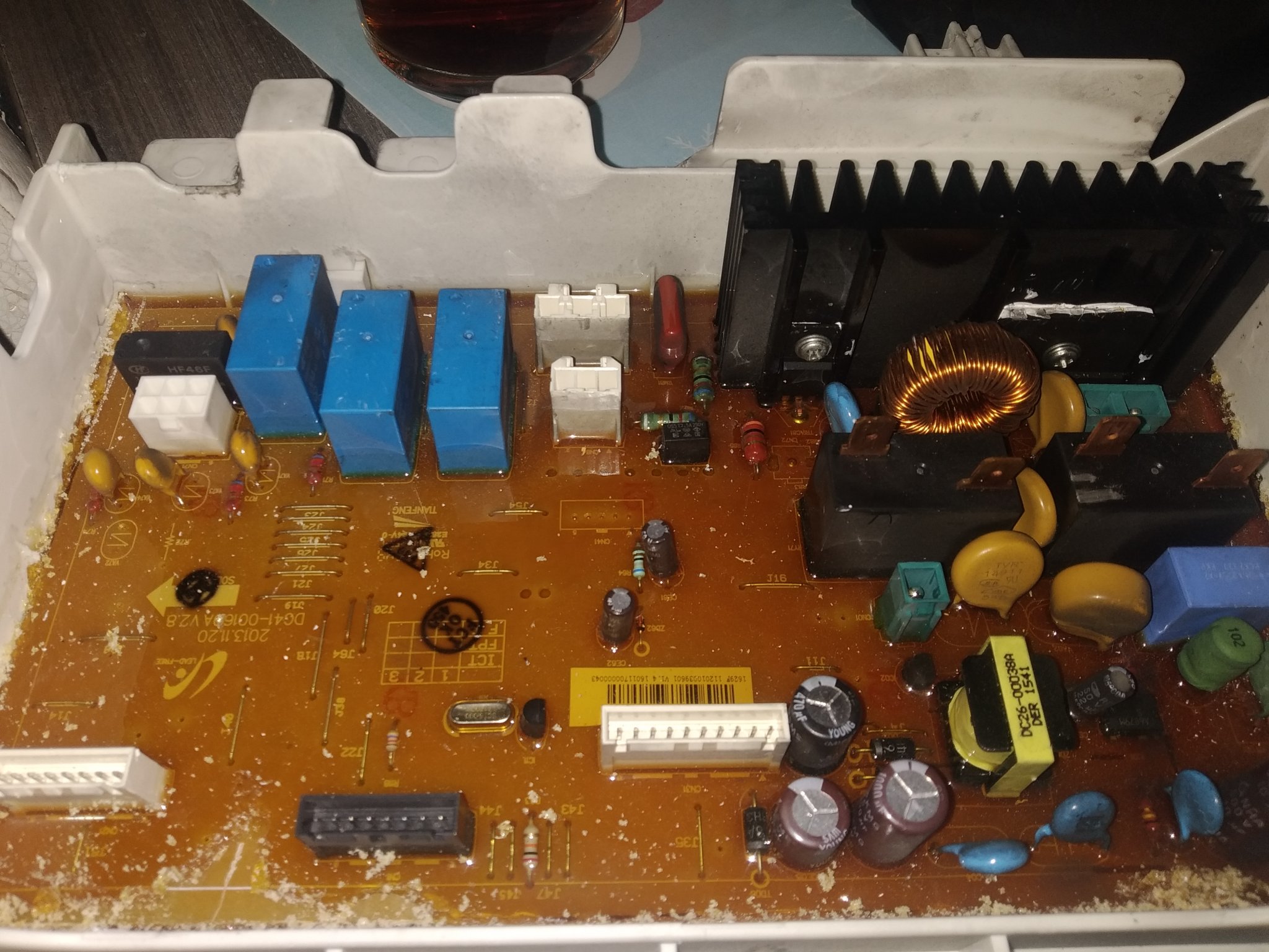

Samsung marka çamaşır makinesi kartında bir problemi çözmeye çalışmaktayım.
Kontrol kartı tüm fonksiyonlarıyla sorunsuz çalışmakta. Ancak kartın motor çıkışlarında enerji tespit edemiyorum.
Programı sıkmaya aldığımda önce suyu boşaltıyor motor dönmek üzere enerji rolesi aktif oluyor ancak takometreden motorun donmedigini okuyan kart röleyi tekrar kapatiyor ve program hataya düşüyor. Eğer motoru elle belli bir devirde sabit döndürürsem röle kapanmadan program devam ediyor.

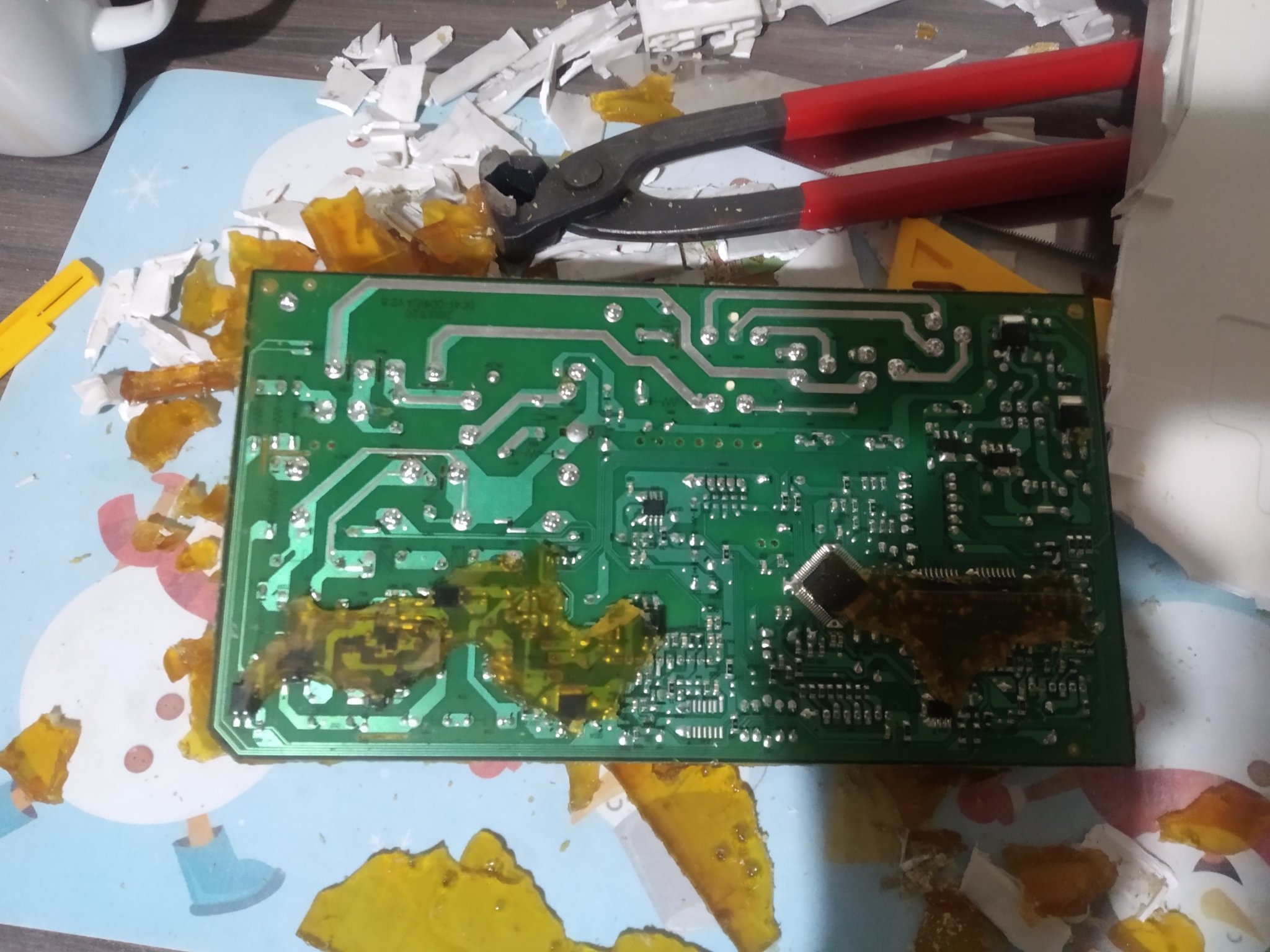

Kartın kasasını kırarak çıkardım. Arka yüzde de silikon mevcuttu. Büyük çabalar sonucu parça parça söktüm.

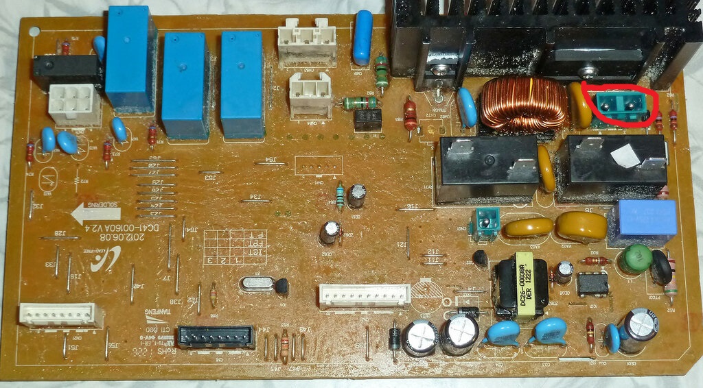

Kartın üzerinde 3 bacaklı küçük triyak rezidans rolelerine bağlı. 4 bacaklı D15XB 60 datasheet ise motor çıkışlarına bağlı.
Triyakdan roleye, roleden motor çıkışlarına şeklinde ilerliyor. Ancak role aktif olabildiğine göre bu triyakın çalıştığını gostermez mi?
Motor 9 pinli. 3 röle ile yönetildiğini düşünüyorum.
Rezistans röleleri ise 3 bacaklı eleman triyak değil transistör olabilir. D15XB 60 bu eleman da köprü diyot olup, aynı karttan hurdacı/çıkmacılardan bulup deneme yapabilirsiniz.

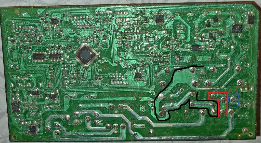

Sağ tarafda bulunan pin kartın tüm ekipmanlar (motor, rezidans, pompa, vb.) için çıkış yaptığı nört hattı. Rezidansın fazı solda ki siyah anahtardan, power tuşu ve kartın fazı ise sağ siyah anahtardan.
Motor fazları ise, 3 adet mavi anahtarlardan.
Sol tarafda bulunan pin ise motordan dönen nört hattı.
Mavi ve kırmızı ile işaretlenen alan bir önceki resimde ki pinler.
Kırmızı kısmı motordan dönen nört hattı. Görüldüğü gibi siyah üzerinde faz var, triakdan geçerek geliyor.
Kırmızı ve siyah köprü diyota giriyor. Kırmızıda nört olmadığı için devre tamamlanmıyor.
Bu iki siyah kablodan biri pinlerden çıkan diğeri de pine giren kablo. Nört olarak giriyor nört olarak çıkıyor.

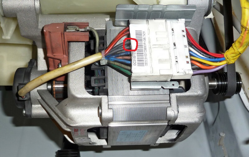

Sorun tam olarak motorun içerisinde. Bu nört hattı neden motorun içerisinde dolaşıp devreyi tamamlıyor amaç nedir?
7 pinli motorların çalışma prensiplerini öğrendim hepsinde 5 enerji hattı yön gibi motorun tüm ihtiyacını karşılıyor ama burada 9 pin var ve bahsettiğim fazladan 2 pinin motorda neler yaptığı ile ilgili internette hiçbir kaynak bulamadım. Motor dönerken aynı zamanda enerji üretiyordan başka aklıma hiçbir şey gelmiyor. Enerji tasarrufu için böyle yapıldığını düşünüyorum.
Şunuda belirtmem gerekiyor. bahsettiğim 2 kablo harici motordaki tüm kablolar köprü diyottan sonra bağlı. Kısacası köprü diyot devresi tamamlanmadan yani nört hattı motordan dönerken zaten motorun diğer kablolarında enerji olamaz ki.
Bu şey gibi, ampülü yakacaksın ama anahtardan önce nört kablosunu ampüle sarıyorsun.
Bu arada motora giren o iki kabloyu iptal ederek devreyi kart üzerinde tamamladım, yani nörtü kendim verdim. Makine şu anda çalışıyor yıkama, sıkma, rezitans gibi tüm ekipmanlar sorunsuz görevini yapmakta. Motor ise olması gerektiği devirde dönüyor bir sorun yok gibi. Yaptığım işlemin sağlıklı olduğunu düşünmüyorum o yüzden motor üreticisinin sitesinden motorun çizimlerini araştırdım ama birşey bulamadım.
