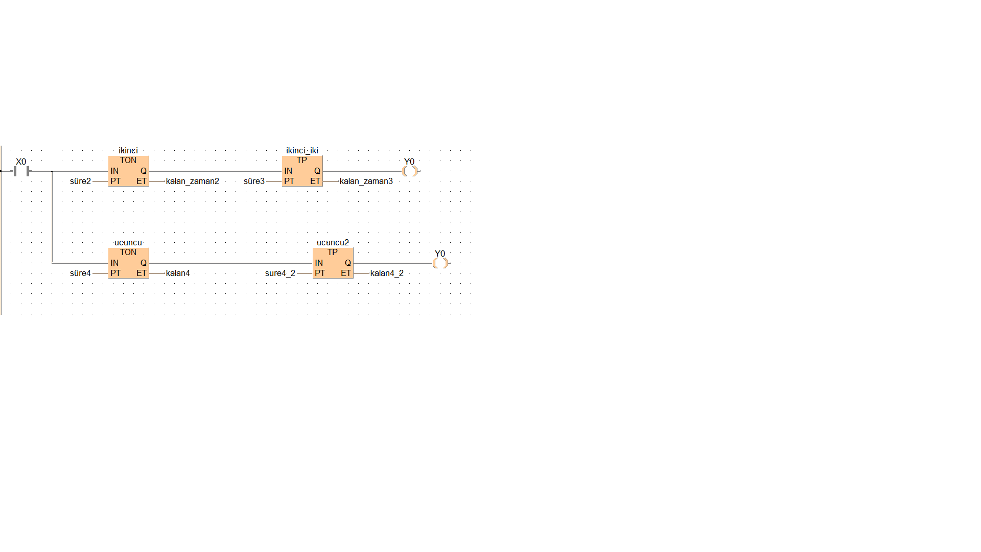

çıkış 2. kez çalışmıyor yardım

Arkadaşlar plc ye yeni merak sardım . Fp win7 pro kendimce birşeyler yapmaya çalışıyorum. Burda ki Y0 çıkışı ilk satırdaki çalışıyor 2. satırdaki çalışmıyor. Amacım y0 çıkışını farklı zamanlarda 2 kez çalıştırmak. Yardımcı olabilirmisiniz ?
örnek olarak Y0 X0"a basılınca 2saniye sonra 2 saniye boyunca çalışıcak ve 5 saniye sonra 5 saniye çalışıcak . Bu iki olay X0 butonuyla olucak.

Merhaba
Tek bir bobin simgesi seçerek kullandığınız Y0 çıkışı istediğiniz mantıkla çalıştıramazsınız.Tek bobin mantığını kullandığınızdan Y0 çıkışını plc programında tekbir defa kullanmanız gerekir.Bu şekilde çalıştırmak için kumanda işleminde farklı R bitlerini kullanıp sonucu tek Y0 çıkışına bağlayabilirsiniz.
Yada SET , RESET komutlarını kullanabilirsiniz.
İyi çalışmalar
