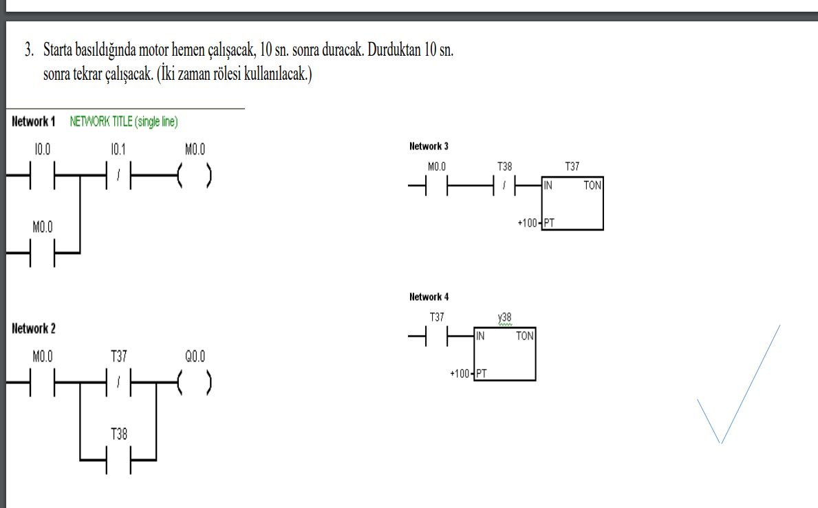

Merhaba ödevim var fakat uğraştım bir yere kadar yapabildim yardımcı olabilir misiniz rica ediyorum plc ladder çizimi gerekiyor
Start butonuna basıldığında bir motor hemen çalışacak 10 sn sonra duracak,10sn bekleyip tekrar çalışacak ve sistem döngüye girecektir.7 kere çalışıp durduktan sonra sistem duracaktır
Buna ne eklemem gerekiyor. Sistemin döngüye girmesi 7 kere çalışıp durduktan sonra sistemin durması gerekiyor

Teşekkür ederim. Fotoğraf paylaştım Buna ne eklemem gerekiyor. Sistemin döngüye girmesi 7 kere çalışıp durduktan sonra sistemin durması gerekiyor. Sadece bu kısımı eklemem gerekiyor. Teşekkürler şimdiden
Bır sayıcı ekleyıp, her start kontagında, sayıcıyuı birer birer saydırın. / ye set edıp, sayma işlemi 7 ye geldiğinde , sayıcının kapalı kontagını kullanıp, sistemi durdurun.

Ekli dosyayı görüntüle 97819
soru zaten tamamlama yöntemiyle sorulmuş hiç bi ekleme yapamamanız enteresan.
