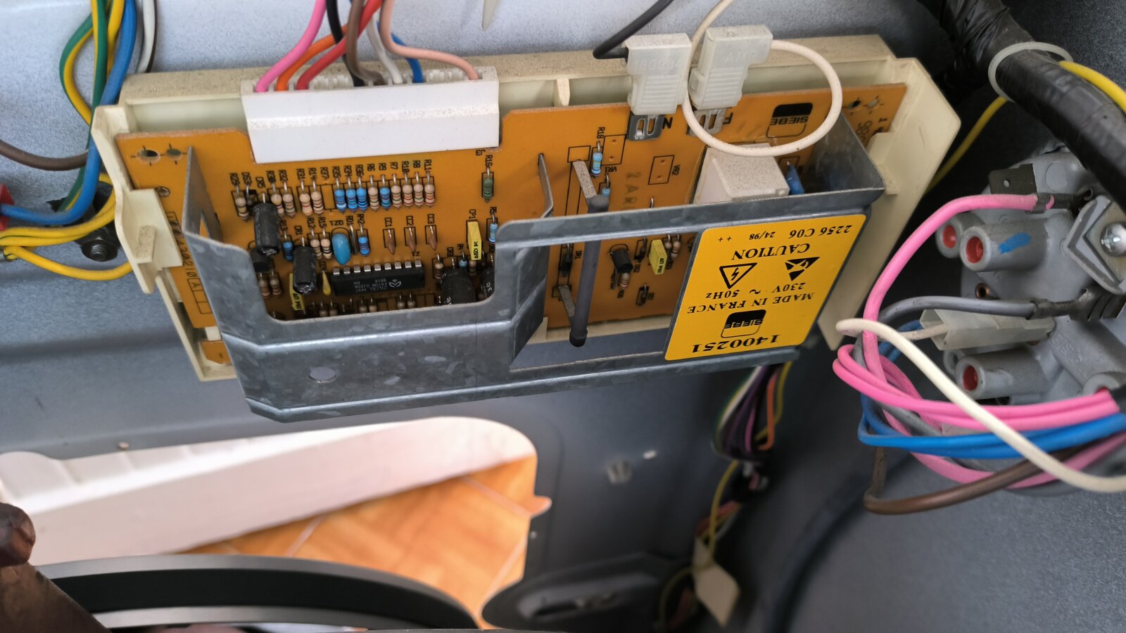

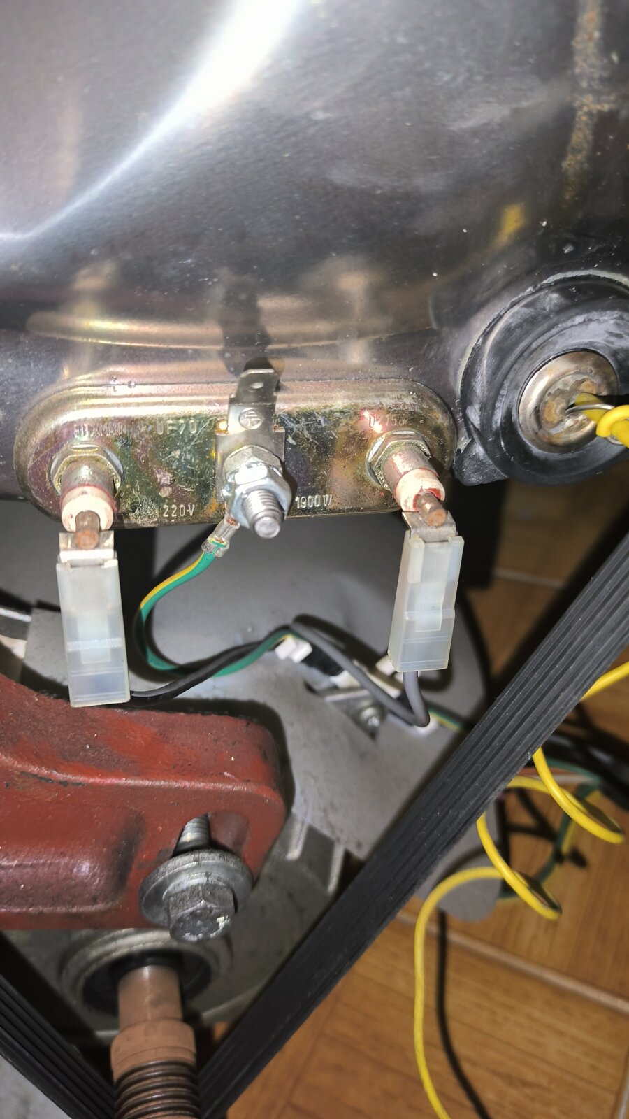

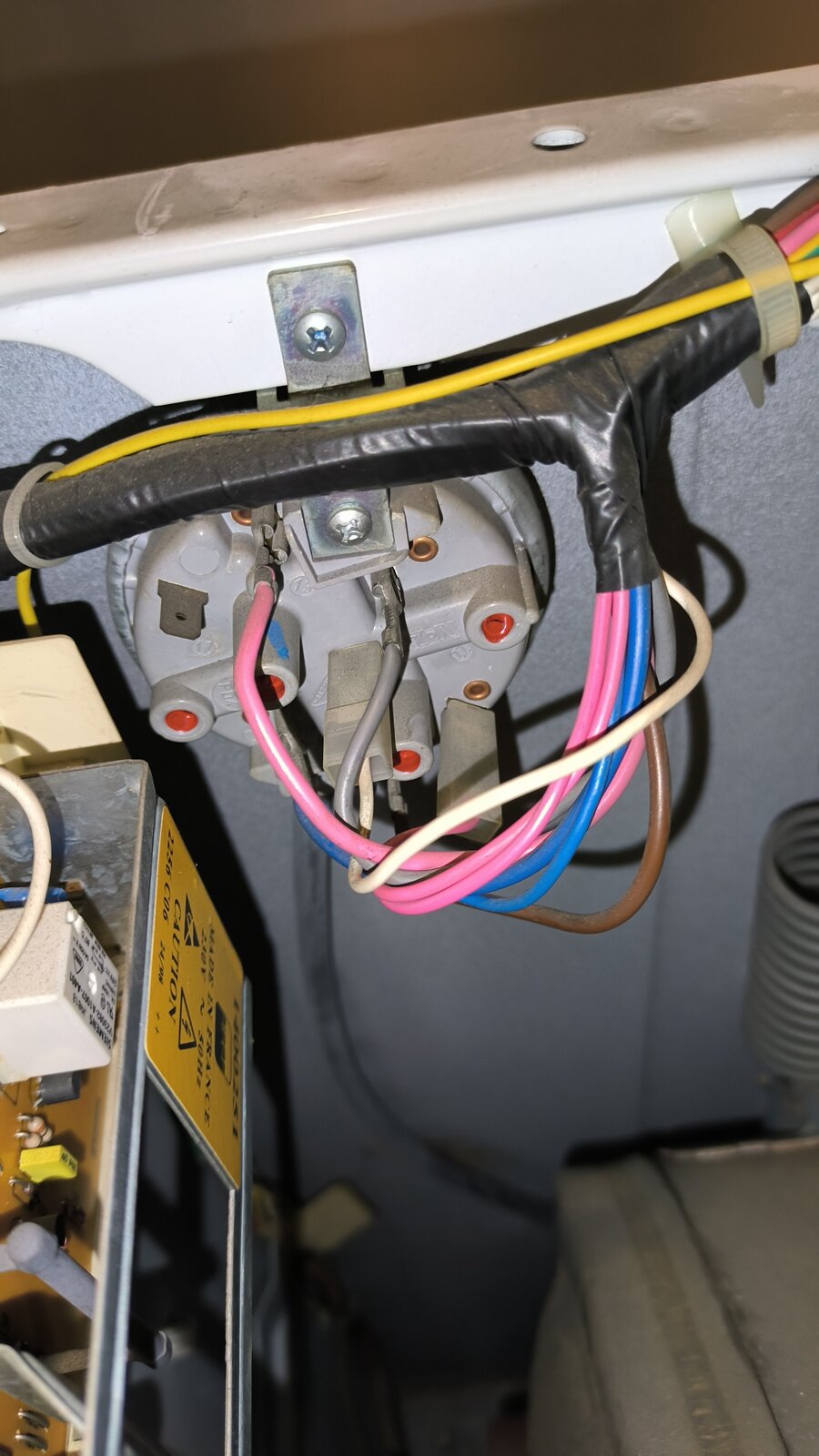

Merhaba, fotoğraflarını eklediğim uzun zamandır kullanılmayan bir çamaşır makinasını evime getirdim, düğmeden kaynaklanan başka bir problemi halledince çalışmaya başladı fakat şuan su ısıtmıyor, rezistansı ölçtüğümde 26.4 ohm dirence sahip ve şasede kısa devre bulunmuyor fakat rezistansta çift faz gözüküyor faz faz arası voltaj yok toprak arası 220 volt, prize diğer türlü taktığımda hiç enerji gelmiyor. Kabloları termostat düğmesine kadar kontrol ettim bir kopukluk yok termostat sağlam çalışıyor gözüküyor, hatayı nerede aramalıyım ? Rezistansa nötr hattı çekersem çalıştırabilir miyim ? Şimdiden teşekkürler. Hayrlı akşamlar. Saygılarımla.

Rezistansa nötr gelmiyor gibi. Bilen birisinden yardım alın.
Bu makinada bir mini kontaktor olmali.
Arcelik eski seri 4000 3000 seri makina mi bu makina?
Cihazin iç genel resimlerinide ekler misiniz?
Rezistansın somununu ''vidadan çıkmayacak şekliyle'' gevşetin.Çekiç ile vidaya vurup gövde içine doğru girmesini sağlayın..Sonra rezistansı dışarı çıkartıp harici 220 volt vererek deneyin.10 saniye test etmek yeterli olacaktır.Arızalı ise yenisini alıp değiştirin.

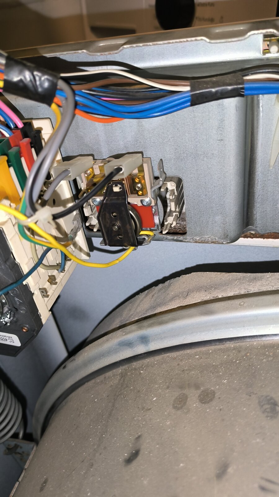

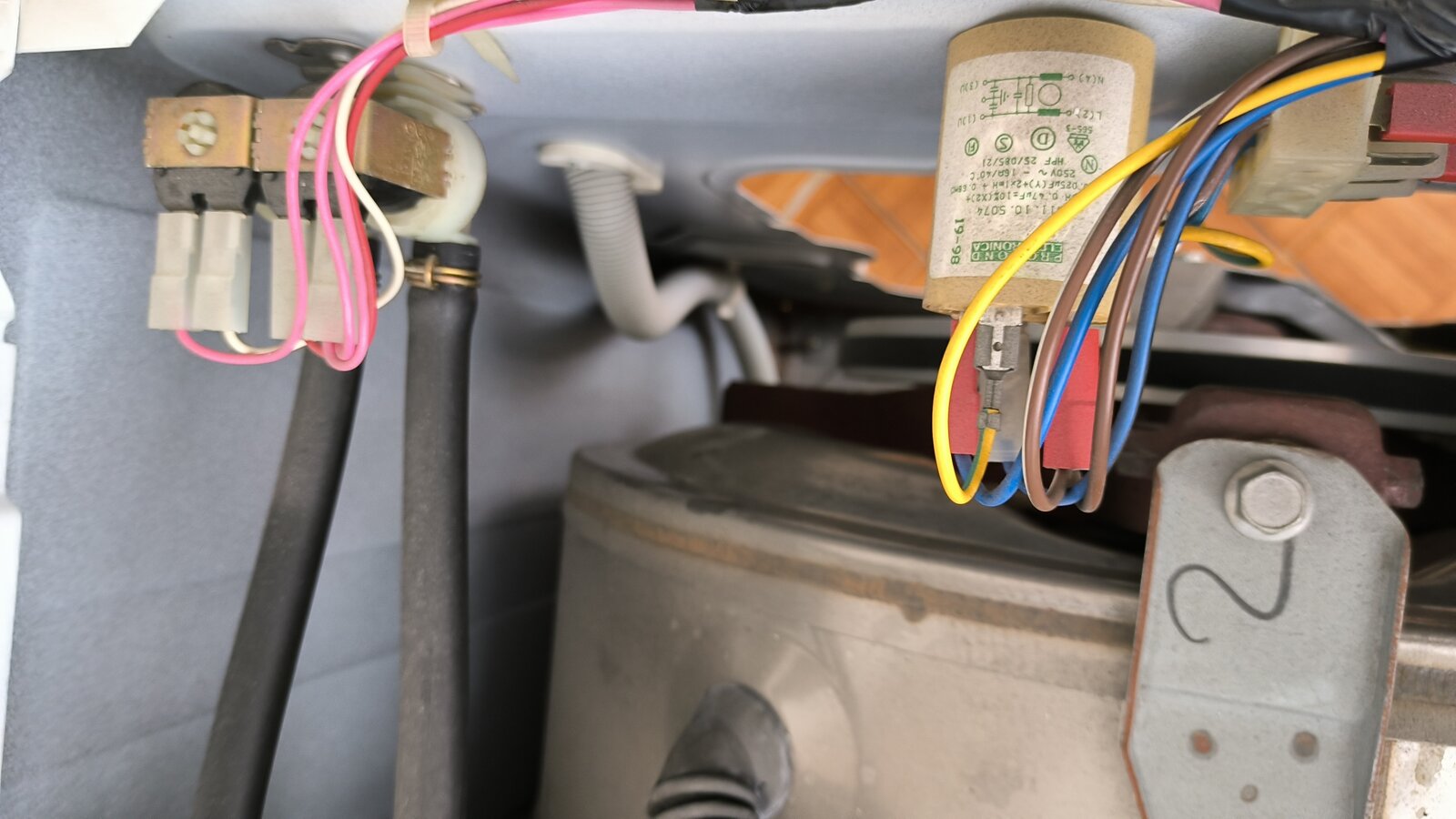

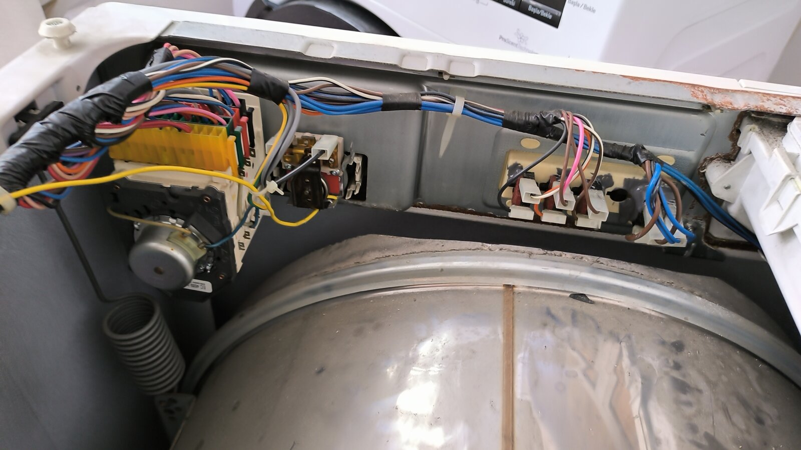

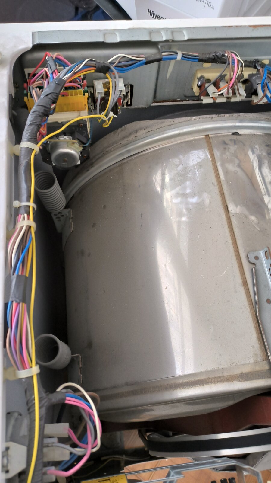

Ustam makina Bosch WMV 1610 detaylı fotoğrafları ekliyorum, termostattan çıkan bir kablo yukarıda fotoğrafını attığım bir yere giriyor onun ne olduğunu. Saygılar.

Ustam çıkarmadan üzerinde test etsem fark ediyor mu ? Sağlam ise nötr çekersem hallolur mu ? Öylesine denk gelmemeye çalışırım. Saygılar.

Makine çelik kazanlı ve tertemiz duruyor. Tamirini yapın ve uzun yıllar sorunsuz kullanın. Çok değerli.
rezistans sonuç olarak direnç olduğu için iki ucundan birine 220v verirseniz diğer uçta da aynı voltajı okursunuz. muhtamelen fişin Faz Nötr yönünde terslik olduğu için rezistansta faz gördünüz. Diğer türlü takınca nötr bağlanıyor rezistans'a o yüzden voltaj görmüyorsunuz.
tahminim rezistans sağlam kart veya kablolarda sıkıntı var.
Makine içine suyu alıp, suyun olduğunu algılamaya başladıktan bir süre sonra rezistansa enerji gönderir. O da sanırım motor dönmeye başlayınca rezistansı kapatıp, motor durunca ısıtma yapacak şekilde(bundan emin değilim).
Makine içine suyu alıp ısıtmaya geçtikten sonra ölçümler yapmanız gerekir, ama dikkatli olmalısınız.
3. Fotoda program swiç gurubunun namı diğer (beyin) yanında suyun ısısını ayarlayan termostat var. Bunu 50-60 dereceye ayarlayıp ohmmetre ile kontaklarının geçirip geçirmediğinin kontrol edilmesi gerekir.Makinenin ön panel fotosunu paylaşabilirmisiniz.Gazlı termostat ise sarı renkli kablo gibi görünen ince uzun boru hasar görüp gazı kaçmış ,işlev yapmıyor olabilir.
Termostatın sağlam olduğunu nasıl test ettiniz?.

Ustam, yorumunuz için teşekkür ederim, dediğiniz şekilde makina su aldıktan sonra rezistansa enerji veriyor ondan önce gelen düşük voltaj bir mevcut fakat kontak sesiyle elektrik geliyor o açıdan bir problem yok, rezistansa gelen kablolar termostata kadar sağlam gözüküyor bir tane kablo @tamer_gs hocamın dediği şekilde program switchine giriyor öbür kablo girmiyor.
Kart, rezistansa enerji verince mi rezistansın iki ucundan da faz okuyorsun?
Yoksa Fişi taktıktan sonra iki ucunda da faz mı oluyor?
Eğer Makine programa başlayıp enerji verdikten sonra rezistansa faz geliyorsa kart-rezistans arası kabloda sıkıntı yoktur, diğer kablo ucunu nötr hattına kadar multimetre ile takip et
