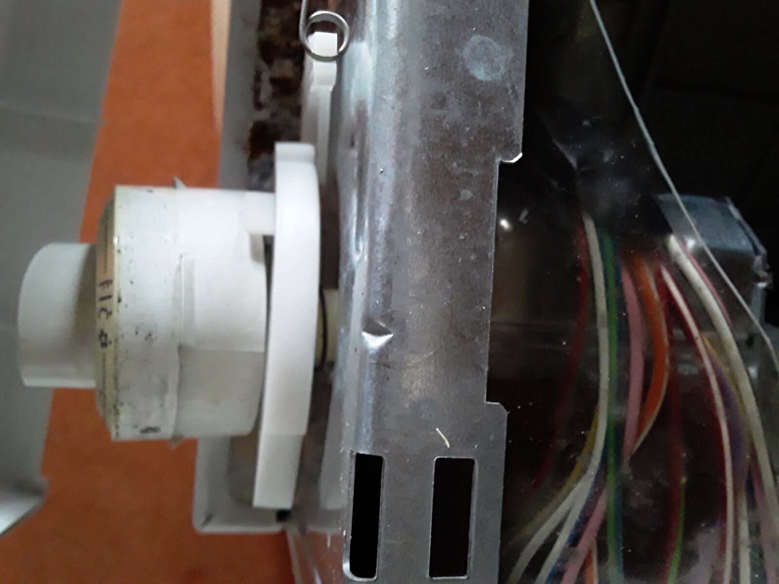

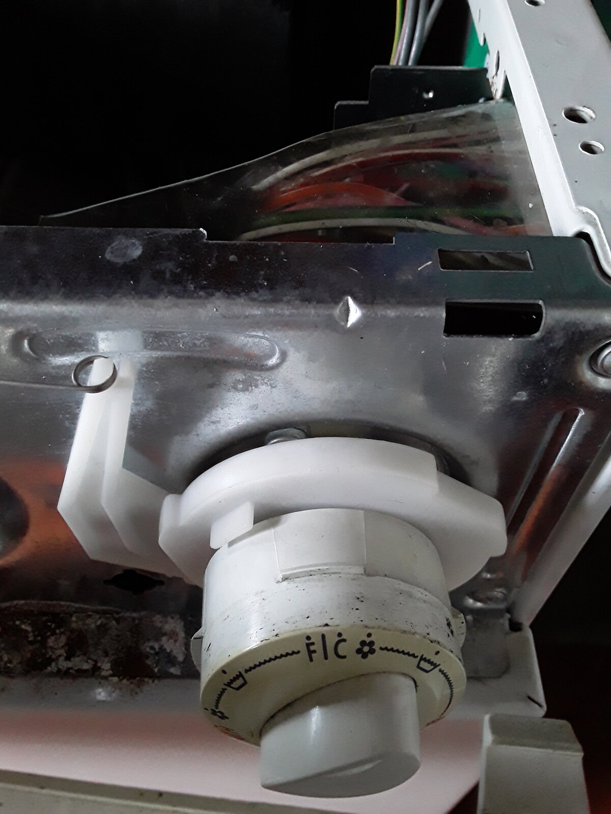

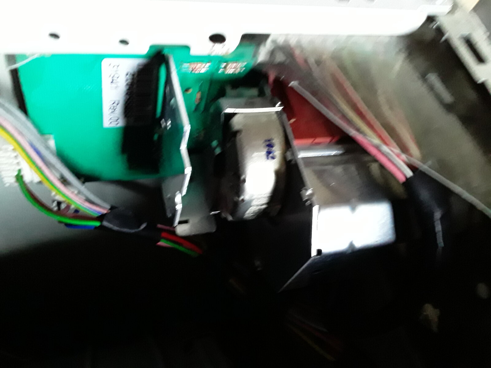

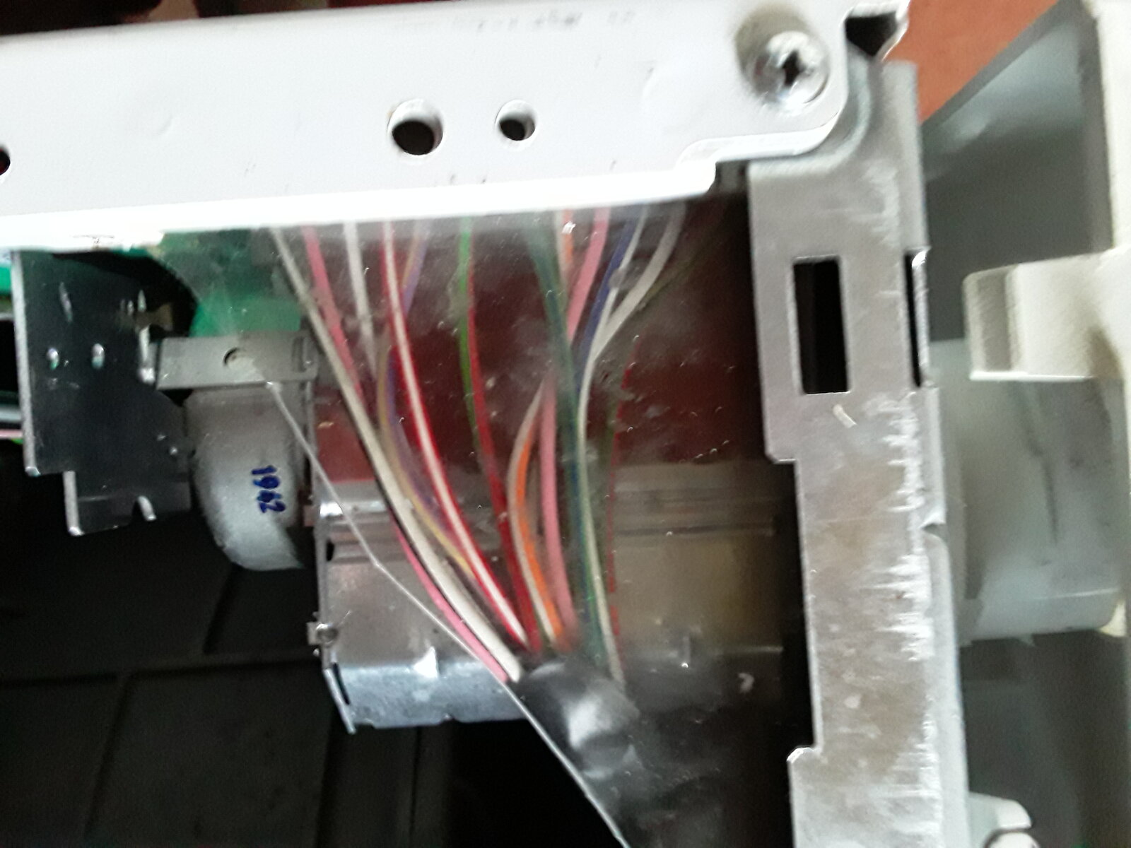

Evet sayın ustalar motor kömürlerine giren kablolarda neden elektrik olmaz? ihtimaller nelerdir? kontrole nereden başlamak gerekir?
Ayrıntılar için bkz. https://www.kontrolkalemi.com/forum/konu/arçelik-3320sa-Ç-makinesi-motor-dönmüyor.146880/
Şimdiden teşekkürler
saygılar
Motordan çıkan Kablolar direk bu kart'a mı geliyor yoksa arada başka hız kontrol kartı varmı?.
Motor dönme aşamasına geldimi ki?
Program Su alma işlemi esnasında ölçüm yaptıysanız eğer zaten motora elektrik gelmez.
Yok eğer ki program su alma işlemini tamamladı ve dönme işlemi gerçekleşmesi gerektiği zaman ölçüm yapıp motorda elektrik yok ise kart üzerinden motora giden bölümü ölçmeniz gerekir.
Bakımcıı arkadaş daha tecrübeli olduğu için belki daha sağlıklı cevap yazabilir.Arçelik in bu modelinde motor direkt Ana karttan mı bevleniyor?, yoksa arada hız kontrol modülü varmı?
