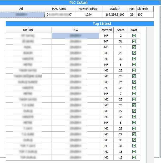

İş yerinde bir makine den GMT GLC-396T Plc vasıtası ile makinenin çalışma bilgileri çekilip Windows uygulaması yardımı ile ekranda görüntüleniyor. Plc yi temin ettiğimiz firma tarafından basit bir yazılım verilmiş ve verileri kaydedemiyoruz.

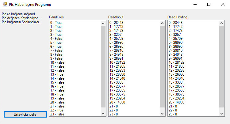

Bende C# tarafında bir uygulama geliştirip Datagrid View içine bu kayıtları almak ve gerektiğinde bir veritabanına kaydetmek istiyorum.
Sizlere sormak istediğim şey, Plc den belirtilen TAG lerin değerlerini anlık olarak okumak için kod yardımı (C# dilinde bağlantı ve okuma).
Dediğim gibi biraz araştırmalarım sonucu EasyModbus.dll yardımı ile Plc ye bağlanabildim ancak istediğim verileri çekemedim;

1nci resim: Firma tarafından verilen yazılımın Plc tanımlama ekranı burada istediğimiz TAG leri yazıp adresleri belirtiyoruz.
2nci Resim: benim yazdığım kodlar neticesinde Plc den gelen veriler. (c# kodlarım aşağıdaki gibi)

Not: verileri önce listbox da görmek istedim, henüz Datagridview e aktarmadım.
