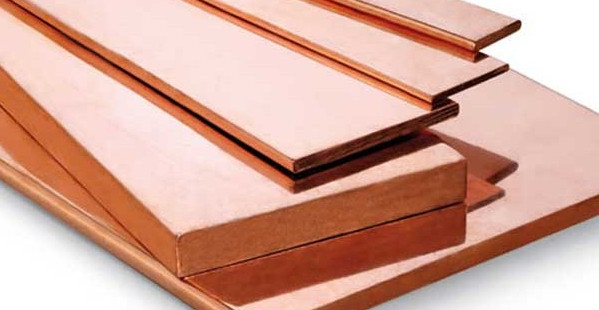

![Bakır ve Alüminyum Akım Taşıma Kapasitesi](https://www.kontrolkalemi.com/wp-content/uploads/2019/05/bakir-bara.jpg)
Enerji iletim ve değitımında kullanılan alümintum ve bakır bara, kabloların akım taşıma kapasiteleri
1 | 4

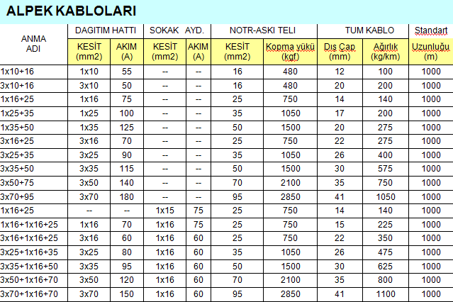

Alpek Kabloların Akım Taşıma Kapasitesi![Alpek Kabloların Akım Taşıma Kapasitesi](https://www.kontrolkalemi.com/wp-content/uploads/2019/05/alpek-akim-tasima-kapasitesi.png)
Enerji iletim ve dağıtımında kullanılan alpek kabloların akım taşıma kapasitelerinin bulunduğu kesit seçme cetveli
2 | 4

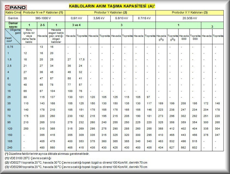

nyy kablo akım taşıma kapasitesi![Nyy Kabloların Akım Taşıma Kapasitesi](https://www.kontrolkalemi.com/wp-content/uploads/2019/05/nyy-kablo-akim-tasima-kapasitesi.jpg)
Enerji iletim ve dağıtımında kullanılan nyy kabloların akım taşıma kapasitelerinin bulunduğu kesit seçme cetveli
4 | 4

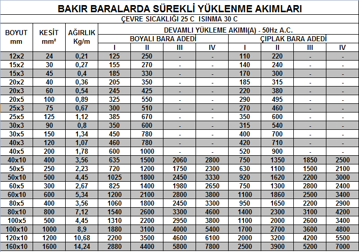

bakir-bara-akim-tasima![](https://www.kontrolkalemi.com/wp-content/uploads/2019/05/bakir-bara-akim-tasima.png)
Enerji iletim ve dağıtımında kullanılan bakır bara akım taşıma kapasitelerinin bulunduğu kesit seçme cetveli
