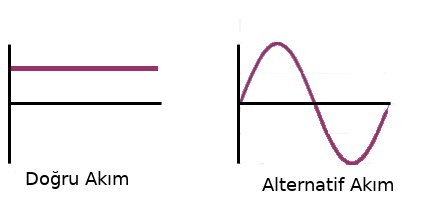

    Zaman içerisinde yönü ve şiddeti değişen akıma alternatif akım denir. En çok kullanılan alternatif akım şekli sinüs dalgasıdır. Sinüs dalgasının haricinde kare üç gen gibi değişik dalga biçimleride kullanılmaktadır.
    Alternatif akımda (AC) doğru akımda (DA) olduğu gibi sabit bir + veya – kutbu yoktur. Kutuplar sürekli değişir. Alternatif akımın alıcı üzerinden geçmesini sağlayan kaynağa alternatif gerilim kaynağı denir.

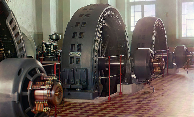

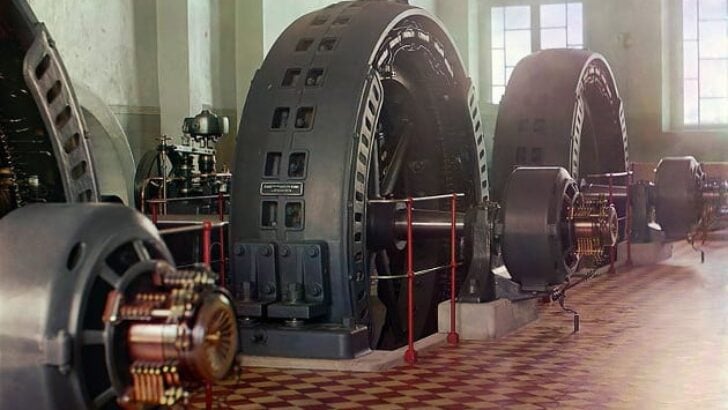

    Manyetik alan içerisindeki hareket eden iletken üzerinde bir gerilim endüklenir.(Faraday Yasası) Endüklenen gerilim manyetik alanın yoğunluğu ile doğru orantılıdır. İki mıknatıs arasında bir teli döndürdüğünüzü düşünün mıknatısa en yakın olduğu nokta gerilimin en yüksek olduğu nokta olacaktır çünkü manyetik alan orada daha yoğundur. Bu anlattığım çalışma mantıgı ile alternatör denilen aygıtlar kullanılarak alternatif akım üretilir. Aşağıdaki şekil kafanızda canlanması için daha iyi olacaktır.
    Sinus Dalgası Nedir?
    Alternatör ile üretilen bu alternatif akım şekli sinüs dalgası denir. Sinüs dalgası alternatörün dairesel dönme hareketinden dolayı oluşan bir şekildir.
