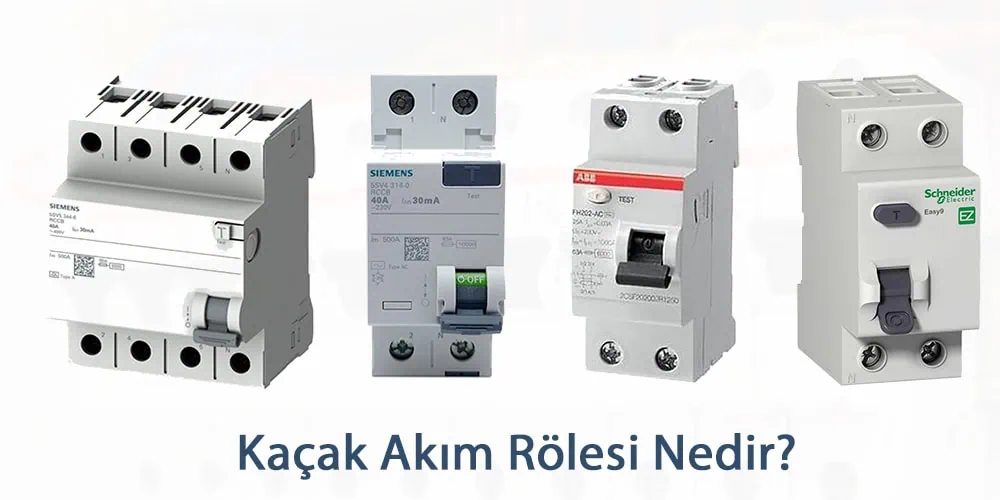

Kaçak Akım Rölesi Nedir?
Kaçak Akım Rölesi (Ground Fault Circuit Interrupter – GFCI / Residual Current Device – RCD)
Tanım:
Kaçak akım rölesi, elektrik devrelerinde istenmeyen kaçak akımları (toprağa veya başka bir yola sızan akımları) tespit ederek devreyi kesen bir güvenlik cihazıdır. İnsan hayatını elektrik çarpmasına karşı korumak ve yangın riskini önlemek için kullanılır.
Kaçak Akım Rölesi Çalışma Prensibi:
  • Normalde, bir devreden geçen faz (giriş) akımı ile nötr (çıkış) akımı eşit büyüklükte olmalıdır.
  • Kaçak akım oluştuğunda (örneğin, bir kişiye elektrik çarpması veya izolasyon hatası nedeniyle), bu iki akım arasında dengesizlik meydana gelir.
  • Röle, bu farkı algılar (genellikle 30 mA, 100 mA, 300 mA gibi seviyelerde) ve devreyi milisaniyeler içinde keser.
