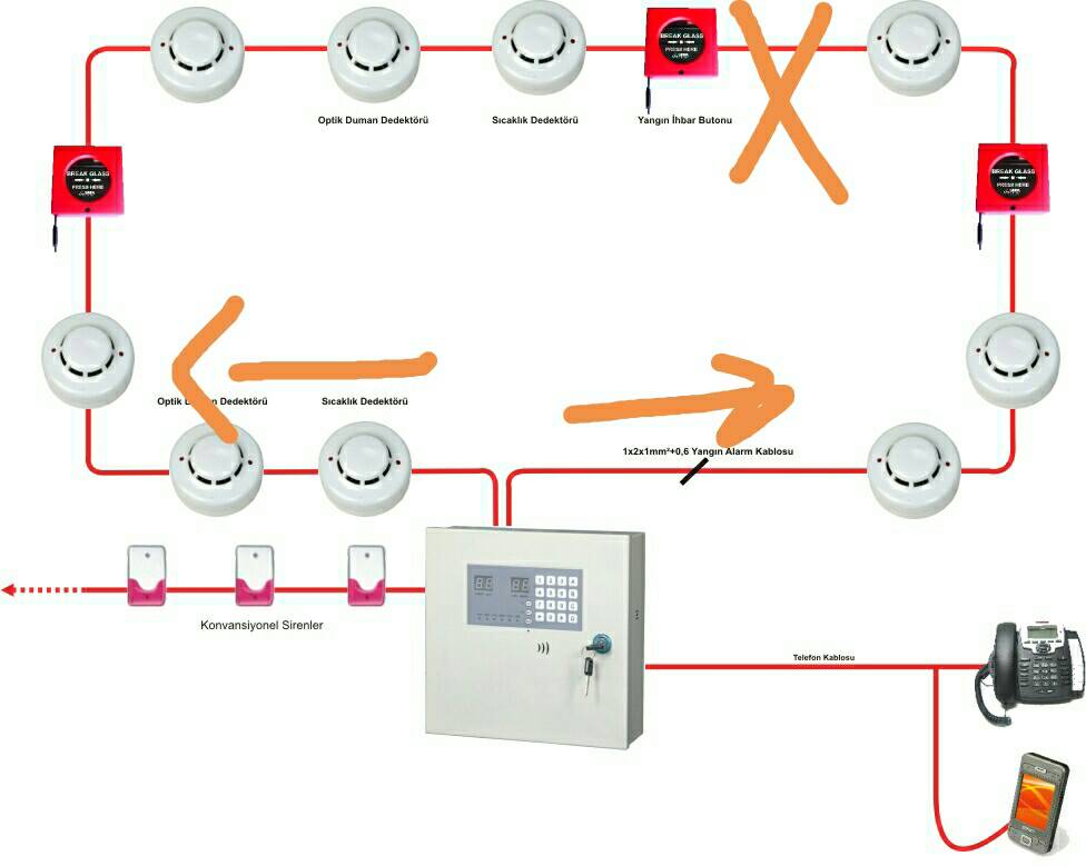

Söyleneni anlamadan yorum yapıyorsunuz. Analog adreslemede loop olayı zaten her daim vardır. Adam diyorki loop'u 2x kablo ile dedektörlere gidip aynı kablo ile santrale girmek yerine 4x kablonun 2 periyle dönsek nasıl olur doğru mu olur diyor.
Yorumumun arkasındayım, 4x kablo da olsa kesildi koptu filan olursa loop'un gidişi ve dönüşü de kesilmiş olur kopuktan sonraki tüm dedektorler gider loop'u ayrı kablo ile tamamlarsan 2x kablo bi yerden kopsa da diğer taraftan beslemeler devam eder.
Çarpı yaptığım yerden koptuğu anda panelden çıkan sağ ve sol hattan tüm sistem beslenmeye devam eder, ancak panele başka bir kablo ile dönmez aynı kablo içindeki yedeklerle dönerseniz çarpı yapılan yerden koparsa carpidan sonraki dedektorler çalışmaz.
Çarpı yaptığım yerden koptuğu anda panelden çıkan sağ ve sol hattan tüm sistem beslenmeye devam eder, ancak panele başka bir kablo ile dönmez aynı kablo içindeki yedeklerle dönerseniz çarpı yapılan yerden koparsa carpidan sonraki dedektorler çalışmaz.Ekli dosyayı görüntüle 57692
Örnek olarak bu sistemi ele alalım,
X atılan yerdeki soldaki buton çalışır ve ondan önceki hat tamamı.
Ama sağdaki dedektör hariç buton ve ondan sonrası çalışır. Peki bunu nasıl yaparsınız. Bi kopma anında panel zaten uyarı verir ve sistem tanıtmalar vardır otomatik. Ve sorununuzu çözersiniz.
Ve bence adresliyle sistem tek 1x2 çekerim maliyeyi düşürürüm. İlla panele dönmek şart değil yani. Diğer yandan daha az uğraşırsınız. Sistem büyükse o kopuğu bulmak zor olur panel de ! Dönüş olmasa 1x2x olsa koptuğu yer bilinir hemen
