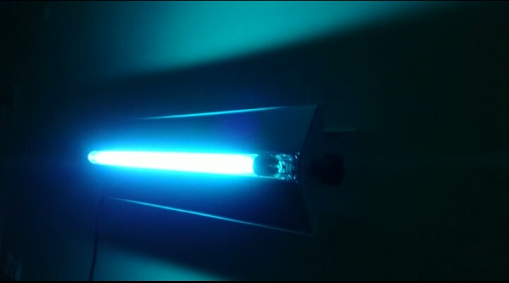

Merhaba! Teknik destek için irtibata geçmemiz mümkün mü? Laboratuvar, Eczane, Hastane gibi klinik bölgeler için UV-C fonksiyonlu lamba imalatıyla uğraşıyoruz. UV-C'nin bilinçsiz kullanımını yaygınlaştırmak yerine, kullanımı gerekli ortamlara titizlikle hazırlanmış kullanım kılavuzuyla birlikte teslimat yapıyoruz. UV-C yöntemli sterilizasyon işlemini "bilinçsiz kullanımının önüne geçmek" için ev ve iş yerlerine önermiyoruz!

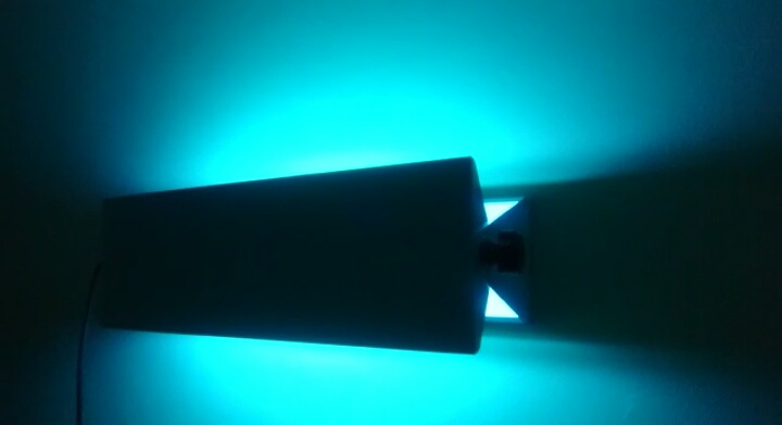

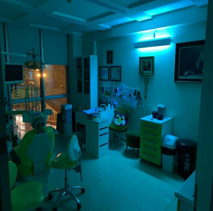

resimdeki şekilde duvara yansıtarak UV-C bilinçli kullanım şeklimi? UVC dalga boyundaki bir ışınımı sadece quartz ile yansıtabilirsiniz. duvardan yada başka bir cisimden hatta şeffaf bir koruma camdan bile tüm dalga boyu sapar ve hiç bir işe yaramaz. hastanelere de umarım böyle kurmamışsınızdır.
Cevabınız için teşekkür ederim!
Ampul camı quartz mineral camdan imal edilmiş olup, ürünün üzerinde hareketli başlık yer almakta. Sadece ortamda insan varken duvara yansıtılıyor! Eczane ve-veya hastanede ortamın havalandırma sistemi uygun değilse, ortamda insan varken ürünün kullanılmamasını öneriyoruz!
Yani resimde gördüğünüz şekli ürünün sterilizasyon için hazır durumdaki şeklidir. Başlık çevirildiğinde sterilizasyon başlıyor!
Detaylı bilgi için google'dan "UVC Premium" şeklinde aratabilirsiniz...
