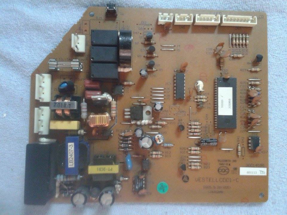

vestel 18.000 BTÜ klima kart çalışmıyor.

18 lik vestel klima 220 v geliyor ancak klimada hiç ses yok kart üzerinde ki muhtemel arızalı olan parça nedir?
kart tamiri yapan arkadaşlar varmı ?yardımcı olabilecek.
Resimde 3bacakli voltaj regilatörurü var (transitör) ölçmen gerek büyük bir ihtimal bundan kaynaklaniyor...
KontrolKalemi Mobile ile gönderildi.
Besleme devresindeki 2 adet kondansatör değiştirilerek soru giderildi.
