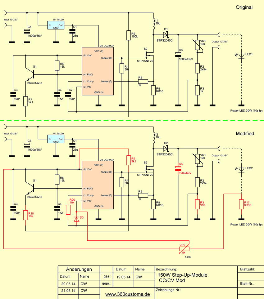

merhaba 320volt.com da bu devre şemasını led sürücüsü olarak buldum. bu devreyi 7s lityum pil şarj için kullanmak istiyorum 2 adet 200w mono cristal güneş panelim var.21volt 19 amper çıkış alıyorum bunu 29volt a yükseltip 13.5 amper ile batarya şarj etmek istiyorum mppt sarj çihazı gibi düşünülebilir. devrede nasıl değişiklik yapmak gerek.

Şemada giriş ve çıkış voltaj seviyeleri yazıyor.
Giriş 10-32Volt, Çıkış 12-35 yazıyor.
Çıkış voltajını VR1 trimpotundan ayarlayabilirsiniz..
Çıkış akımını R8 direncinden veya ona paralel bağlayacağınız trimpot tan, veya alttaki şemada VR2 trimpotundan ayarlayabilirsiniz.

L1- D1- S2 yi yukseltsem yeterli olur mu yuksek akım için bobinin Henry değerini değiştirmek gerekiyor mu
Mantıken
L1 daha yüksek akimli aynı Henry değerinde ile değişecek.
S2 daha yüksek akimli ile degisecek
D1 daha yüksek akimli ile degisecek
Burada kritik parça bobin. Bobin anahtarlama esnasında daha fazla gücü depolayabilmeli. Induktansi aynı kalmak şartı ile daha büyük akim kapasitesine sahip bobin lazim.
Induktans değişirse frekans v.s. değişir devre düzgün çalışmayabilir.

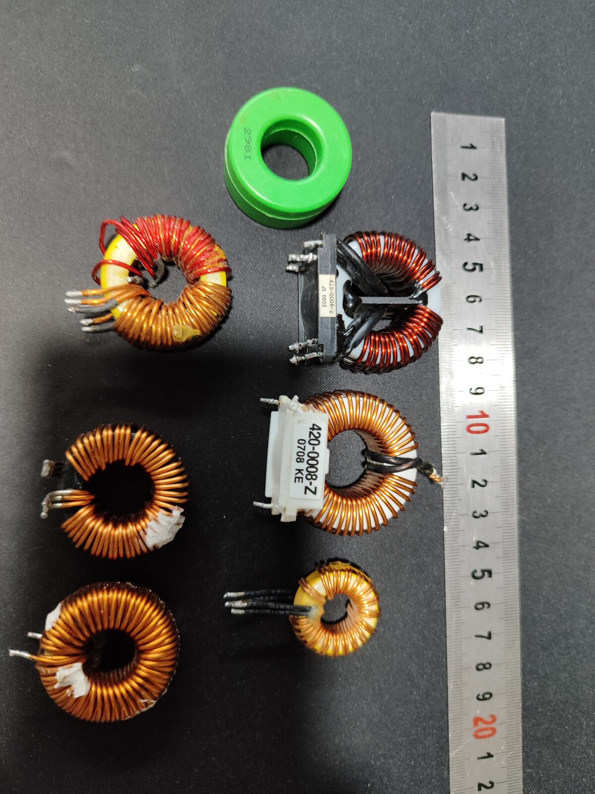

Elimde çıkma bir sürü bobin var lcr metrem de var nüve secimini nasıl yapmalıyım daha yüksek akım taşıması için kalın tel sarıcam fakat nüve nin akıma etkisi nasıl.anlasilir büyük olması mı ağır olması mı uzerinde model de yazmıyor datasheet filan bulmak olmuyor
Hee nuvenin çalıştığı frekans aralığı farklıdır. Siz Henry değerini tutfursaniz dahi nuve uygun değilse yada sarın şekli uygun değilse nuve ve trafo isinacaktir. Verim alamayabilirsiniz.
Açıkçası yüksek frekanslı smps trafo yada bobin sarimi ile ilgili çok detaylı bilgim yok. Bobini hazır almanızı tavsiye ederim.

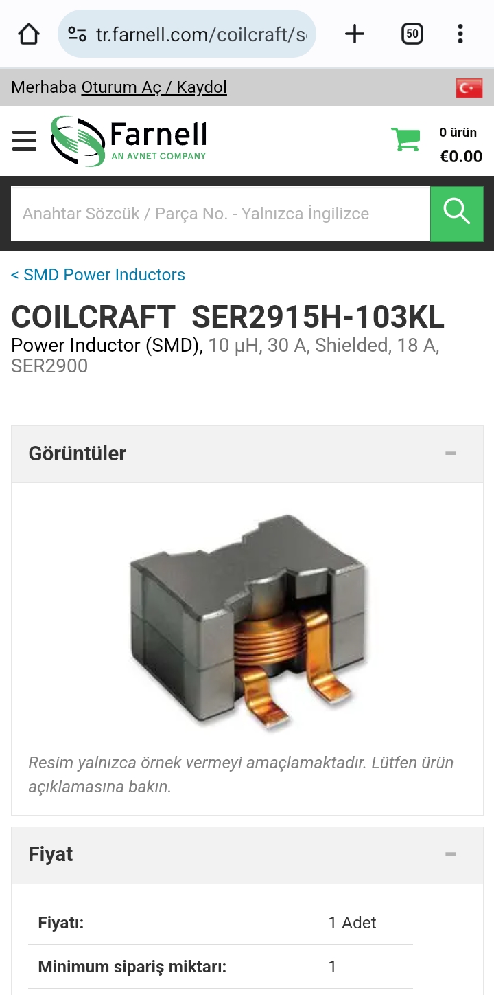

Mesela aşağıdaki ürün size uygun görünüyor.
https://tr.farnell.com/coilcraft/ser2915h-103kl/inductor-10uh-30a-pwr-15mhz/dp/2288897
Sizin talebiniz=400Watt
Örnek şemanızın altında 150Watt yazıyor.
Bu devreyi deneyebilirsiniz ancak 400 watt lık devreleri incelemenizde fayda var.
SMPS devrelerinde, transformatör seçimi en önde gelenler arasında, bunun için nüve, frekans, tel kalınlığı ve yarı iletken seçimi önemli.
Ve bu kadar yüksek güçlere dolayısı ile yüksek akımlara çıkıldığında. PCB ve montaj şekli en önemli faktörler oluyor.
Şemayı aldığınız yerdeki, gücü, 400Watt olan SMPS leri inceleyin, transformatör sarım şekli ile ilgili bilgiler de var.
https://320volt.com/tag/uc3842/
Hazır devrelerde (400Watt için) transformatör sarım sayısı ve tel kalınlığını (tabi sarım şeklini dikkate alarak) size uygun voltaj ve akıma göre değiştirmek, çok daha uygun olacaktır.
