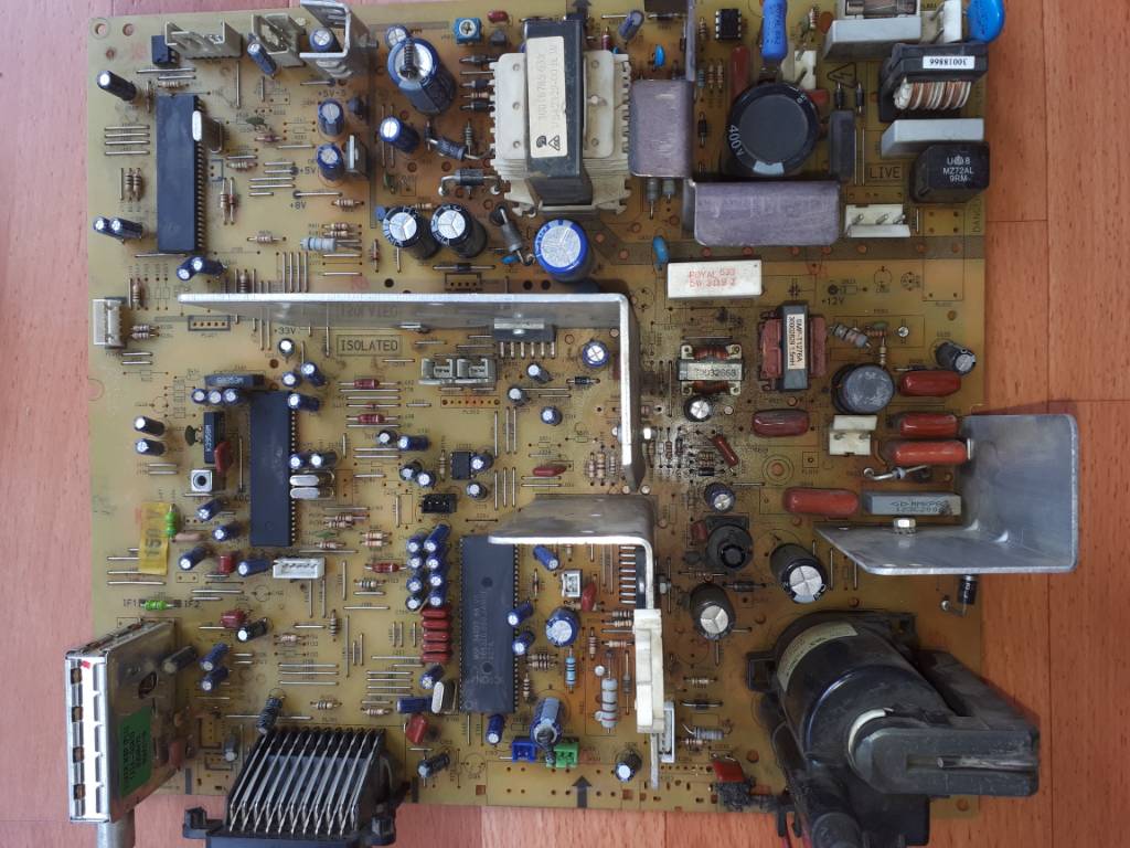

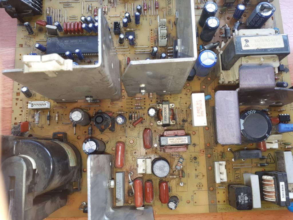

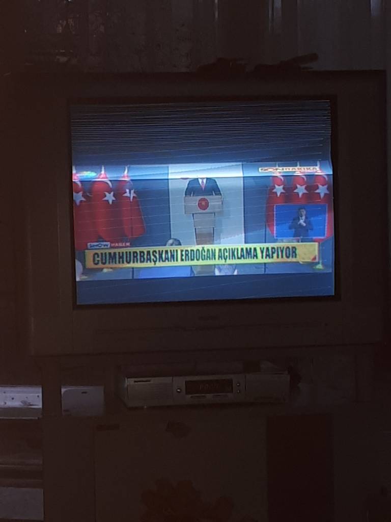

Tv özellik ve yazılar su şekilde

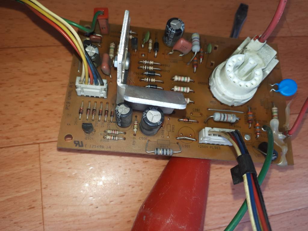

2 kondastor şişmiş vaziyette çalışıyor du bi ses gelerek ince bi cizirti gibi birkaç saat sonra üstten azar azar görüntü gitmeye başladı en son hali böyle kaldi YARDIM EDECEK USTALARIMA SIMDIDEN COK TESKKUR EDİYORUM [emoji56][emoji56][emoji56]
iyi günler
şişenleri mecbur değiştireceksin besleme katından buyuk olanıda ölç saglam olsada degiştir.

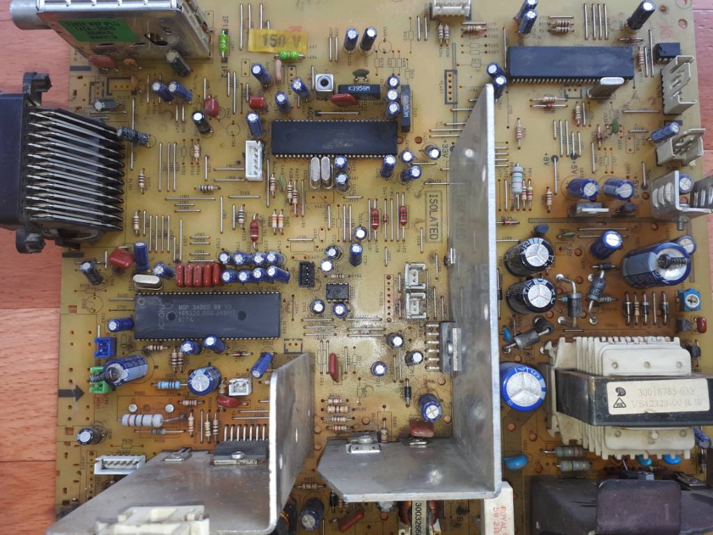

Vestel tvlerde meşhur du bu arza, yatay çıkışın orda 47uf 63 v kondansatör dü unutmadıysam yanundaki 10uf, kondansatör ne varsa değiştir kardeş, bunlar zamanla kuruyor. Besleme ile alakalı değil bu arza.
Cok teşekkür ederim sef112 dediklerinizi uygulayacam bikac gun köyde işlerim var döner dönmez bakicam resim de atatim görsel olarak destek istesem kizmazsiniz umarım bu iselere merakim cok yapmak kendimi iyi hissettiriyor ama sizler gibi profosyonel degilim o yuzden mesleki terimlerden anlayamıyorum özür dilerim görsel olarak destek benim gibi bir amatör icin çok daha anlasilir olur[emoji56] resim attigim da değişeceğim parcalari isaretletip yardimci olirsan cok sevinirim allah kolaylıklar versin değerli ustalarım
Yardımcı olurum kardeş canını sıkma
Resimler bu sekilde üstünde vida olan 2 tane şiş
Sef112 görür sen yardimini bekliyorum teşekkür ederim saygılarımla
