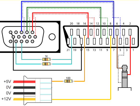

Vestel marka Z37TXT model crt televizyonum var(En son sorunsuz çalışıyordu). Bu TV hakkında merak ettiğim birkaç şey var. Bunlar:
-Analog yayınları hala almak mümkün müdür?
-VGA to scart devresini nasıl yapabilir/devre şemasını nerede bulabilirim?
-Ve son olarak bu televizyonu sökmeyi düşünüyorum.İçinden ne tür parçalar çıkar/çıkan parçaları değerlendirebilir miyim?
Esk televizyondan bir tek "Hava Temizleme Aleti" yapabilirsiniz.
Tabi sadece yüksek voltaj tarafını kullanarak, artık astarı mı pahalı olur, yoksa yüzü mü, sonra bakarsınız.
Ama yapmak, büyük zevk olur.
Diğer parçalar yedek malzeme olarak belki kullanılabilir
Vga/Scart adaptör devresi:
Detayları:
VGA to SCART
Verdiğiniz bilgi ve şema için çok teşekkürler.Vga/scart devresi için internette birçok şema var ama ya anlayamadım ya da elimde olmayan parçalar içeriyordu.
