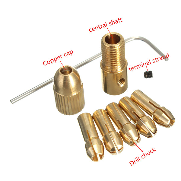

en son siparişimde bunlardan da almıştım belki bir işe yarar diye şimdi geldiğinde @Yusuf&CNC nin dediği gigi havyanın ucuna takabilirsem 1mm matkap ucu kullanabilirirm veya iğne buradada, şu sorun olacak iğnenin havyanın içine giren kısmı genişlemesi lazımki rezistansla temas etsin bunada bir çözüm düşüneceğiz artık.

edit: videoda da düşündüğüm gibi uç kısmına matkapla delik açmış ve uç yerleştirmiş bende 1mm matkap ucuyla delip iğneyi yerleştirmeyi düşünüyodum dün bi deneme yapmıştım ama tam delemedim, ozaman pens e de ihtiyaç olmayacak.
