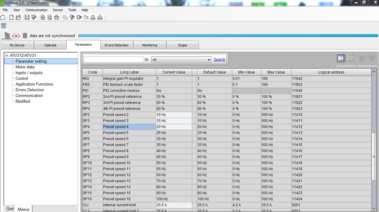

invertör modelini belirtmemişsiniz ama 312 ye gore vereyim li1 i ileri li2 yi geri sp2 yi 20 yapıp li3 e sp3 üde 40 yapıp li4 e atarsanız işiniz olur gibi bence
silent59 sp2 yi 20 yaparsam ve li3 e atarsam li3 e gelen sinyalle birlikte 20hz dönmezmi li3 ve li4 için ekstra yön atamasını input ayarlarından yapabiliyormuyum yoksa çalışması şöylemi lı1 ve lı3 e aynı anda sinyal gönderirsem ileri 20 hz lı2 ve lı3 e aynı anda sinyal gönderirsem geri 20 hz ... teşekkür ederim bilgi için
