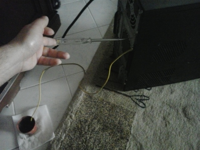

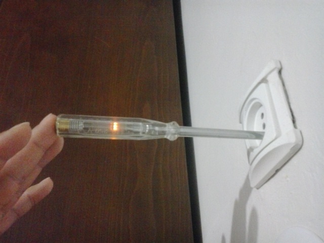

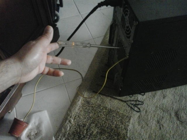

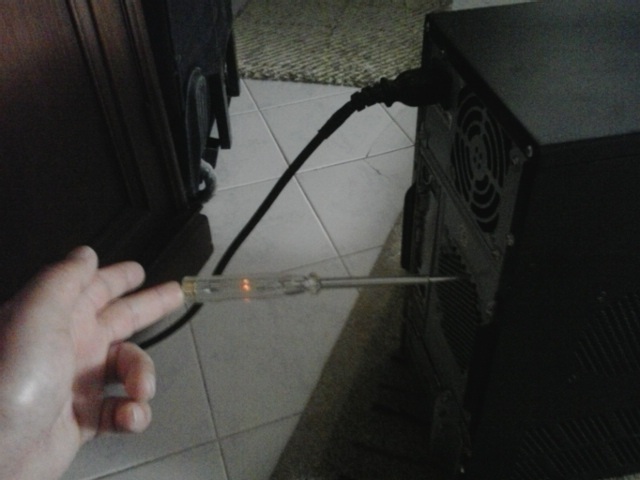

merhaba arkadaşlar,teknikerler,mühendisler,ustalar, geçenlerde küçük bir deneme yaptım.öncelikle bilgisayar kasasının metal gövdesinde kesinlikle kaçak yok. daha iyi gözlemlemek için öncelikle elime kontrol kalemi aldım ayağım çıplak fayansa temas ediyordu kontrol kalemini faza dokundurduğum zaman ışık gür yanıyordu masa üstü,bilgisayar kasasını prize taktığımda cihazın metal aksamında faza göre daha cılız ışık yandı (ayağım betona basarken),bu durum arada bir statik elektrik varmış gibi hissedilirdi ara ara elinizi gezdirince metal aksam titrer gibi his oluşurdu (tabirde soğuk çekti denir),bende ilkel biçimde bir proje denedim 1.5 mm kesit kablonun bir ucunu cihazın metal gövdesine diğer ucunu da nemlendirdiğim küçük bir saksıya gömdüm. saksı betona ıslak temas edince kesinlikle metal aksamda kontrol kaleminin ışığı yanmadı. saksıyı yan yatırınca tekrar yandı. kablonun ucunu çıkarıp elime aldığımda statik elektrik gibi bişey hissettim kapılma yok. bu durum nedir işe yarar yöntem midir. cihaz topraklaması için.

duvarınızdaki prizi bir elektrikçiye yeni kaliteli bir topraklı priz ile değiştirme işlemi yaptırınız, topraklama bağlantısını güzel yapmasını özellikle belirtiniz..

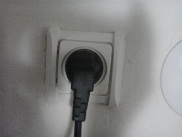

Türkiye'deki çoğu bina tesisatlarında topraklama yokki arkadaş topraklı priz alıp taksa ne olur. Sıfırlama yöntemi kullanılıyor genellikle hep.
EEEE boşuna demedik kimsenin kaale almadığı topraklama can kurtarır. Bak yine dediğim olmuş topraklama bitkilerde de can kurtarmış.
Bina çevresinde inşaat sırasında yapılan doldurma toprakla bile sağlıklı sonuç alınamıyor. Toprak direnci 10 ohmdan yüksek çıkıyor. Saksıda ölçüm yapmaya kalksak megerin çubuklarını çakmaya mesafe bile yok :). Eve kesinlikle sağlıklı bir topraklama hattı çekilmelidir.
