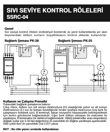

Degerli arkadaslarim diyelim ki bir boru içerisine 2 uç elektrot yerlestirdim ve boru icerisine su gelince sivi seviye rolesinin kapali kontagindan acik kontagina atip rolenin calismasini istiyorum. Bunun icin hangi tip röle tavsiye edersiniz.. yardimci olursaniz sevirim. Cok arastrdim ama bulamadim.. simdidien tesekkurler..
aşağıda benzer konular var burada sıvı seviye rölesi için çok bilgi var.
ayrıca internete sıvı seviye rölesi diye ara çok yer çıkar.
bu resimde bağlantısı gösteriliyor.

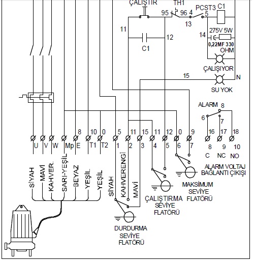

iyi günler kolay gelsın arkadaslar benim bir sorum olacak?.
benım bir kuyum var 120mt derınlıgınde ıcıne dalgıc pompamı attım sıvı seviye elektrotlarını bagladım pompa duzgun bir şekilde çalısıyor...
kuyudan cıkan su bir tane 40 tonluk su tankına dolduruyor...
kuyuya attıgım pompa depoyu doldurduktan sonra pompanın durmasını istiyorum...yoksa taşıyor..
bu sorunu nasıl çözebilirim

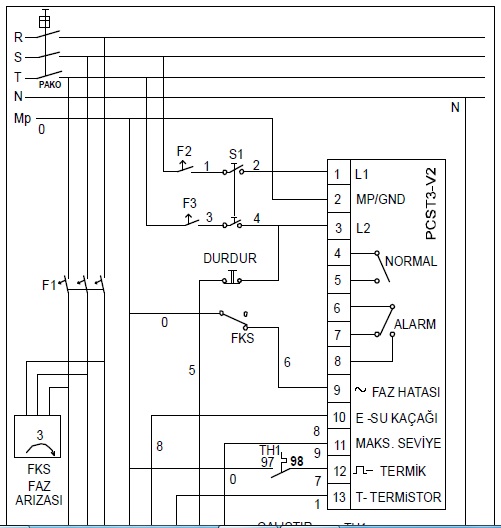

Meraba arkadaslar pcst3-v2 dalgic korumanin baglantilarini cozemedim yardimci olurmusunuz tesekurler
Aşağıdeki şemaya göre bağla. bilmeyorsan Bir elektrikciye bağlat.
