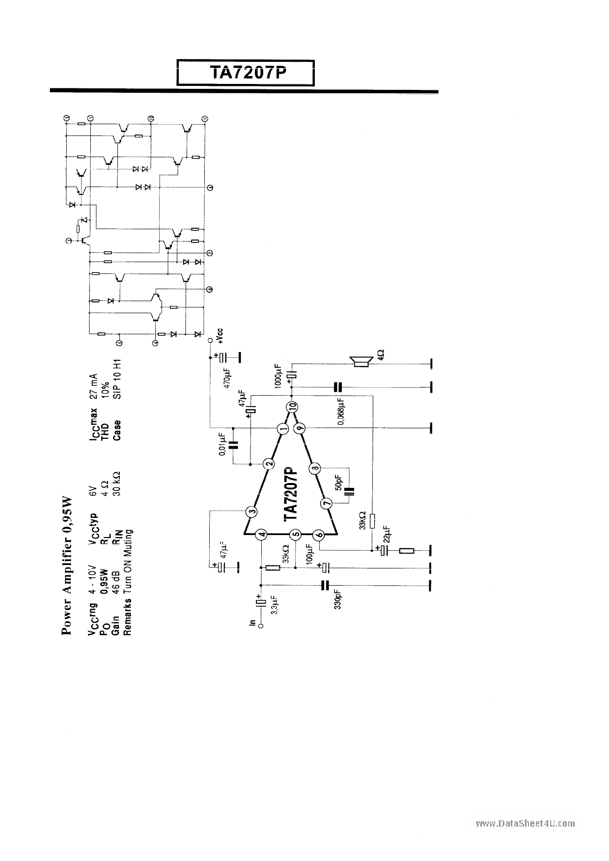

Arkadaşlar herkese selam olsun rica ediyorum bir arkadaş şu power ampliferin saglamlik kontrolunu nasil yaparım anlatsin yardım eden herkesten Allah razı olsun şimdiden(TA7207P)

En masrafsız şaseye karşı kısa devre var mı ölçün, devreye sahipseniz anormal ısınıyor mu ısınıyorsa zaten kısadevre vardır fazla çevre elemanı içermiyor, bağlantılarda hata yapmadıysanız çalışır.

Devreye guc kaynsğindan 6 v dc veriyorum cihaz kısadevre veriyor play a basınca vihaz kaset calar buarada
Merhaba. Amfi entegresini ters porariteyle bağlanmaya (Beslemeyi yaparken + ve -'nin ters polaritede girmesini önleyen sigortalı veya sigortasız, elektronik sigorta, vb. ile koruma) karşı koruyan, devrede ters paralel bağlı diyotlar bulunuyorsa önce onların avometreyle diyot ölçümünü sağlamlık kontrolü için ölçerek teyit edin. Amfi entegresinin kendisi içten bozulup 6 voltluk beslemeye bağlandığında bir kısa devreye, amfinin kendi iç arızasından bağımsız olarak bu diyotlar neden olabilir. Devrede amfiden önce filtre amaçlı kullanılan elektrolitik kondansatörlerin içten kısa devresi, güç kaynağı amfi devresine bağlandığında genel bir kısa devreye neden olabilir. Elektrolitik kondansatörlerin, devrede ters koruma amaçlı bulunan tüm diyotların birer ayağını boşa çıkarıp avometreyle kısa devre kontrolünü (omaj ölçümüyle) bu kısa devrenin yerini tespit maksadıyla mutlaka yapın. Kolay gelsin.

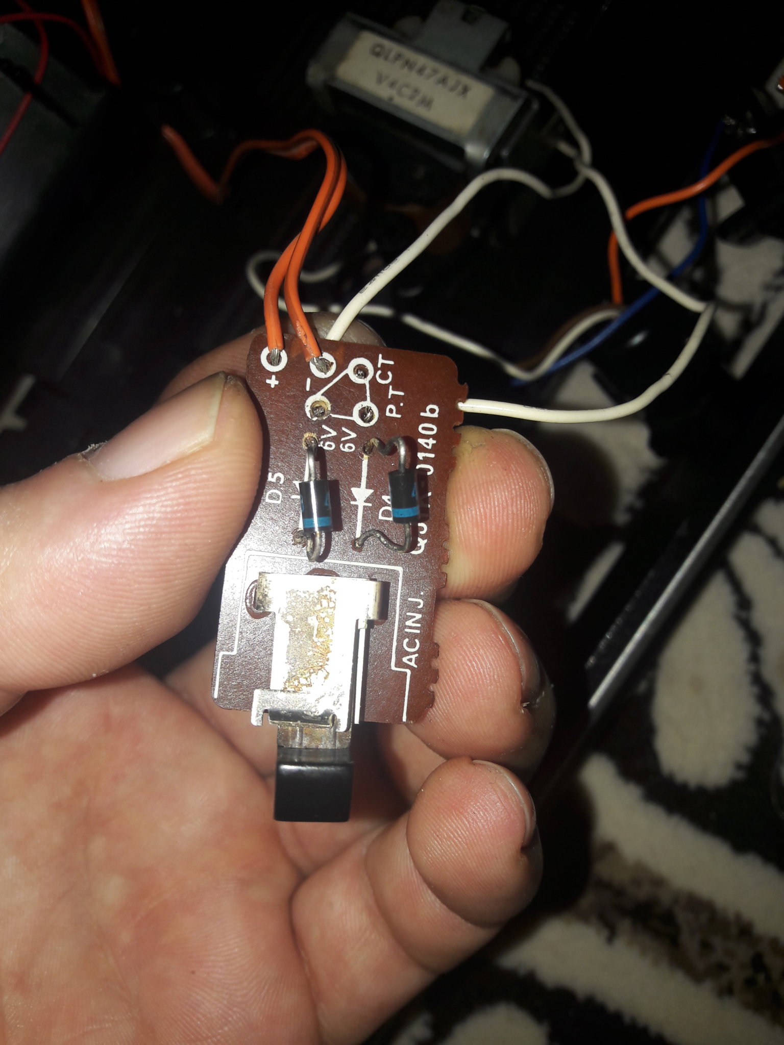

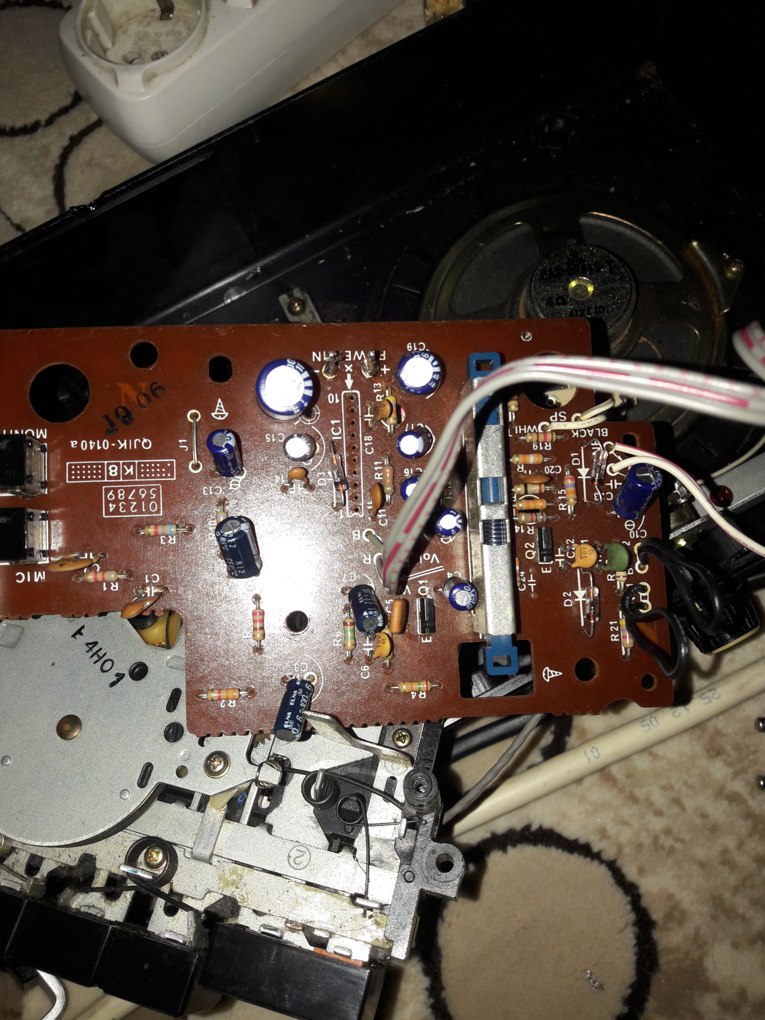

Çok teşekkür ederim cvap yazdığınız için sayın binbaşı devreye güc kaynagiyla 6v dc verdigimde kısa devre koruması ötmeye başlıyor
Birturlü sebebini bulamadım

Kisadevre modunda proplari pil veya benzer kaynaklara dokunursaniz doğal olarak düdük sesi duyarsınız demek ;).
Kisadevre modunda proplari pil veya benzer kaynaklara dokunursaniz doğal olarak düdük sesi bsey sorcam by lent trafpdan voltaj cikiyor giriste iki diyot var 43 kodlu onlardan voltaj cikmiyor
61192
Trafodan voltaj cikiyor diyotlardan cikmiyor
