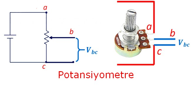

Merhabalar,
Şarjı pilleri şarj edecek bir devre kurmak istiyorum. Elimde 5Volt 140 mA adaptör var. Adaptöre potansiyometre bağlayıp voltajı 1,5Volta indiriyorum. Bu aşamadan sonra benim akım şiddetimde ne gibi bir değişiklik olur? Benim kafamda V I R den V ve R değiştiği için I da değişiklik olur gibi canlandı.
Potansiyometre pile seri bağlı doğru anladım

pilim 1.2V 2700mah Ni-Mh AA pil. Görseldeki gibi b ve c'ye pil yuvası bağlıyorum. 10K lık bir potansiyometrem var

Bir guc devresinde akim geçen bir devrede potansiyometre bu şekilde bağlanmaz. Potansiyometreniz muhtemelen ısınacak yada yapacaktır.
Ya wattli bir potansiyometre kullanacaksınız yada sarj için bir regule devresi kuracaksınız.
Nikel pillerin sarji için devre şemaları var. Onlardan kurabilirsiniz arastirmanizi bu yönde yapın. Size yardımcı olalım.

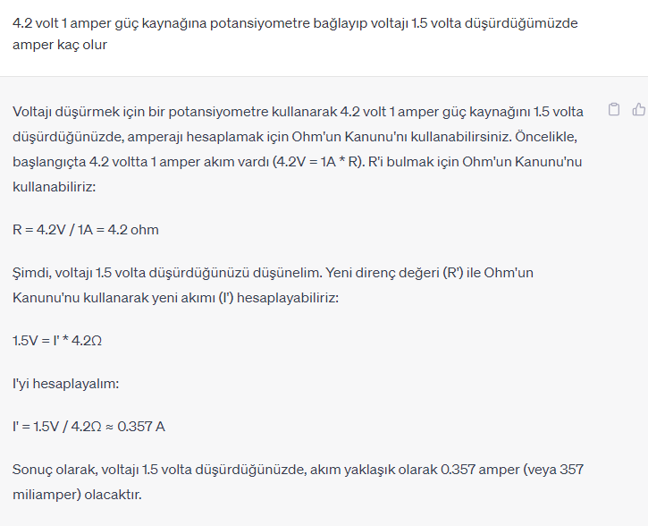

4.2V çıkış aldığını gördüm Chat GPT yardımı ile 357mAh akım alacağımı öğrendim. karttan gelen çıkış gücüne potansiyometre ekleyerek 1.5volt 350mAh ile şarj etmeyi düşünüyorum. sizce mümkünatı nedir?
birde şu anlık tek sıkıntım bu devre yalnızca 1 pili şarj ediyor. 2 piş şarj etmek için 2 adet devre kurmalıyım ve prizden 2 farklı güç çıkışı almalıyım.

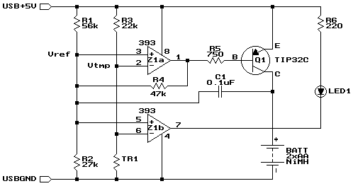

Tp4056 Nikel türü pilleri sarj için uygun bir kart değil. Bu kart pil gerilimini 4.2 volta ulaştırmak için ayar yapar.
Sarj karakteristiği pilin üzerinde yaziyor olmali. En azından sarj akımı. Böyle bir bilgi var mı? Pillerinizin resmini ekler misiniz?
Üzerindeki direnc sarj akımını belirler gerilimi değil. Ohm kanununa göre akımı düşürmek için gerilim ile oynar. Ama bu sürede pil iç direncine göre hareket eder.
Sizin Nikel pil saej karakteristiği üzerine bakmanız lazim. 1 adet pil için 1.45 volt ve 120 miliamper bir kaynak ile pillerinizi sarj etmeniz gerekiyor.
Mesela şu devre ile 2 adet Nimh pil şarj edebilirsiniz. Usb den 5 volt ile bekleyebilirsiniz.
