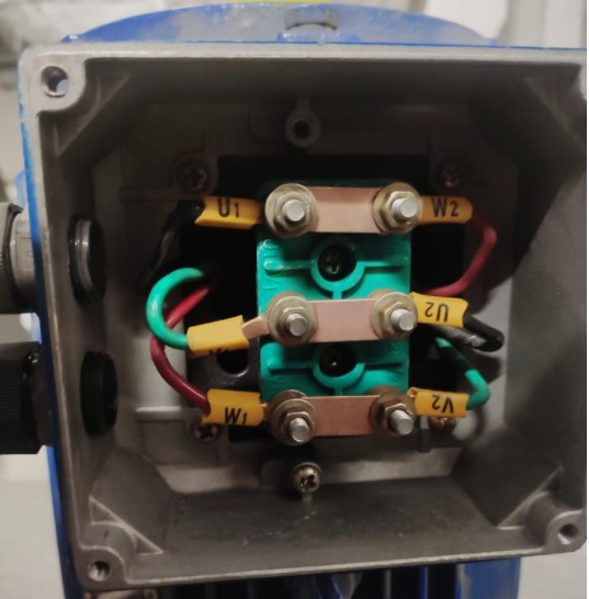

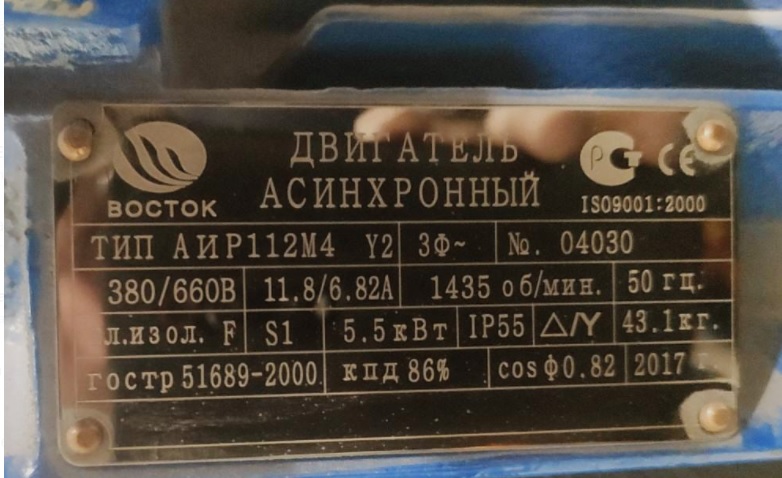

Bu sekilde gordugunuz de bir motor etiketini ( 380/660V) Yaziyor gorungugu uzere
UCGEN/YILDIZ sembollerini goruyoruz ,,, sebekemizde faz-faz arasini olctugumuzde 380v okuyoruz yani bu durumda baglanti seklimiz UCGEN olucak demektir
Ekli dosyayı görüntüle 81111

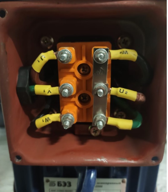

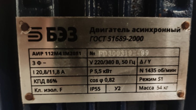

Buradaki plakada da gorundugu uzere 220/380 volt yaziyor UCGEN/YILDIZ
Ne demistik sebekemizde faz-faz arasi 380 volt okuyorduk ,,, yani kullanmamiz gereken baglanti bu motorda ise YILDIZ olucak demektir ...
Ekli dosyayı görüntüle 81112
Yukaridaki foto UCGEN baglanti
Ekli dosyayı görüntüle 81113
Yukaridaki foto YILDIZ baglanti
