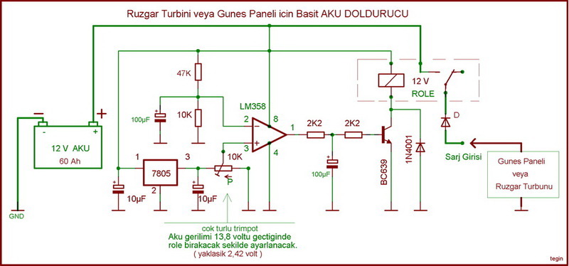

Merhaba Arkadaşlar;
Güç kaynaklarından çıkan aküleri şarj etmem lazım.Akü sürekli aktif halde çalışacak.Yani şarjdaykende enerji vermesi lazım şarj sistemini bilmediğim için bu şekilde yazdım.12V 7AH kuru akü otomatik şarj devresi lazım.Cevap yazan arkadaşlara şimdiden çok teşekkür ederim.
nette araştırın dolu devre var
alt sınıra bakmanıza gerek yok
akım sınırlaması ve voltaj sınırlaması yapsın yeter
yani atıyorum 7 Ah akünüz var
0.7 A den fazla akım vermesin
voltajda 13.5 den fazla olmasın.
Birde şu aklıma takılıyor akü şarjda değilken voltajını ölçebiliriz.Atıyorum akü 11 volta düştü şarj edilmesi lazım.Aküye 13.5 volt verdik.Akünün tam şarj olduğunu aküye voltaj uygularken nasıl öğrenicez?
akü akım cekmez olur, cekemez olur akım akması için potansiyel fark (voltaj farkı) olması gerekir. 13.5 volt verdiniz , aküde o voltaja gelince cektiği akım iyicene düşer ve çekmez olur.
https://www.kontrolkalemi.com/forum/konu/akü-şarjı.109422/

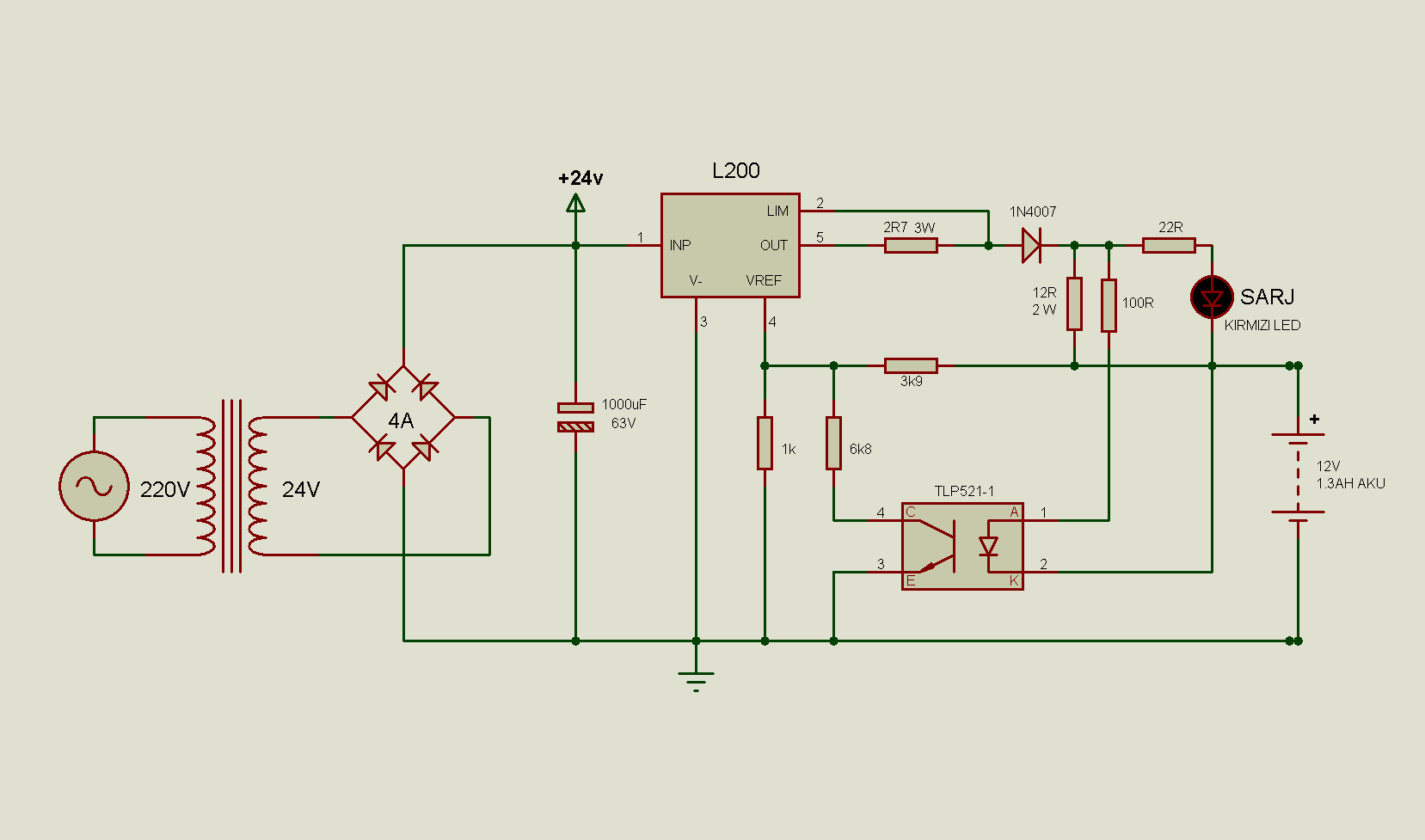

Bu iki devreyi birleştirsem bu işi doğru yapabilirmiyim?Yani ilk devreyi kesici olarak kullansam güneş paneli olan kısıma l200 lü devreden çıkan voltajı versem bu işi tam olarak yapabilirmiyim?Birde l200 yerine lm317 kullansam nasıl olur?L200 2A akım veriyorken lm317 1 amper akım verebiliyor.Hangisi daha sağlıklı olur?
