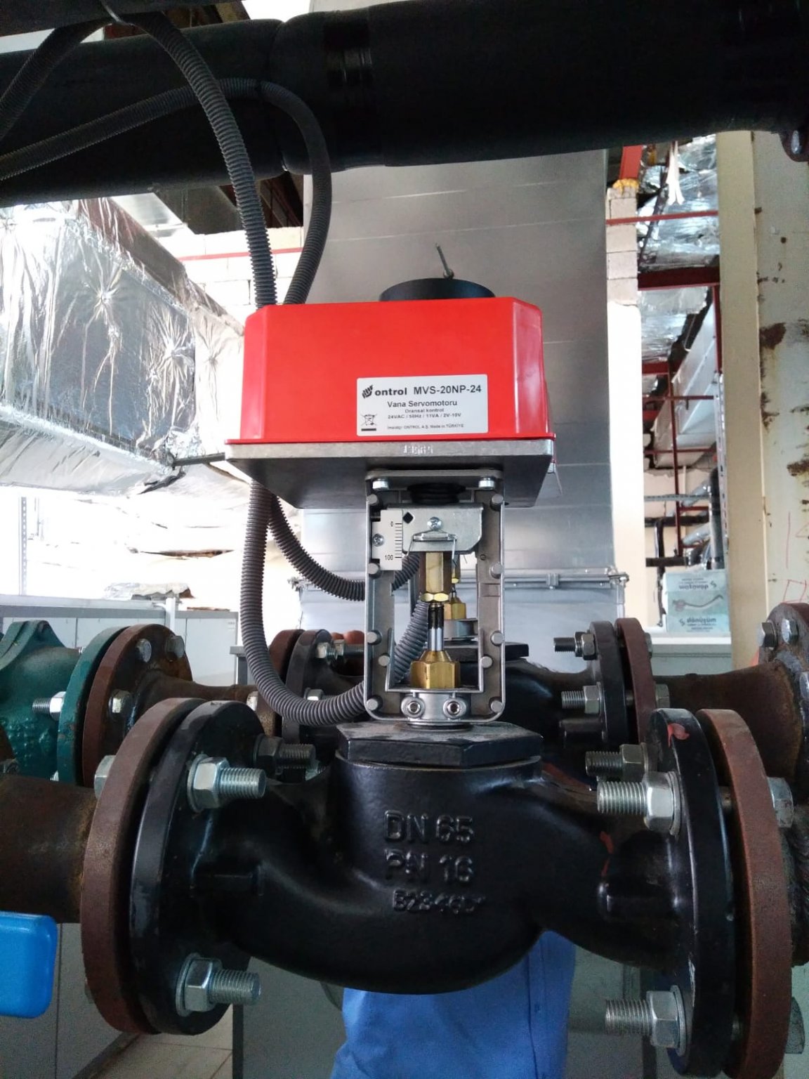

Arkadaşlar resimdeki mvs-20np-24 oransal servomotorun bulunduğu vanadan soğuk su akışı vardır. ancak bu vanadan soğuk su geçmiyor. Nedeni ne olabilir.(otomasyona bağlı sistem)

Manual denediniz mi ?
Vana şu an kapalı görünüyor. 0 pozisyonunda.
Vanayı manual açtığınızdadamı su akışı olmuyor?
Otomasyon ya komut göndermiyor yada bağlantı elektriksel sıkıntı vardır. Sistemi bilmek lazım.
Önce motorun enerjisini kesinlikle kesmelisiniz.
Sonra motorun üzerindeki siyah yuvarlak döndürme kolunu döndürerek vanayı açık kapalı yada ara değerde açıp kapatabilir ayar yapabilirsiniz.
