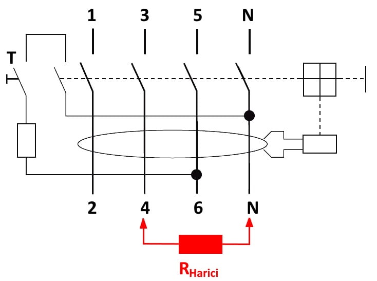

Nötr olmadan 3 fazli kaçak akım kesici kullanilabilir mi?
Sürücü çıkışına bağlamak sorun oluşturabilir biz Şebeke elektriğinde sürücü girişine bağlarız ve burada 50 hz sabittir siizin sistemde girişte 50 hz sabitse sorun çıkaracağını sanmıyorum ama frekans 50 hz den düşük olursa ne gibi sorunlar çıkar veya çıkabilir mi bundan emin değilim!Daha önce ups çıkışına kaçak akım bağlayan bir arkadaşımız kaçak akımın test butonunun çalışmadığını gözlemlemiş bunu uzun uzadıya tartışmıştık!Elektriğin harmonik diye bir olayı da var bu harmonik bazen sorunlar çıkarabiliyor harmonik elektriğin elektronik devrelerden geçtiği Ups,invertör gibi yerlerde fazla sorun çıkarıyor kaçak akımlar da test butonunun çalışmasını engellemiş
Size tavsiyem sürücünün girişine kaçak akımı takın ve F veya B tipi olanları seçin direk üreticilerle iletişime geçin ABB,Legrand,Siemens ve Schneider kullanacağınız sistemi açıklayın en uygun kaçak akımı size önereceklerdir bazı durumlar da özel ürünler kullanmak gerekebiliyor
Giriş DC.. Bunun KAKŞ'ın DC si varsa elbet onu kullanmak mantıklı olur...
Notr e seramik direnc takabilirsiniz.surucuyu topraklama dan ayirin panoya izalator ile baglayin motora direkt topraklama verin ama bu islemler cikisinda oldugu icin problem yaratirmi bilemiyorum sizin icin 2.ci secenek cikisi termikten gecirerek invertorun hata kontagini kullanmak olabilir
