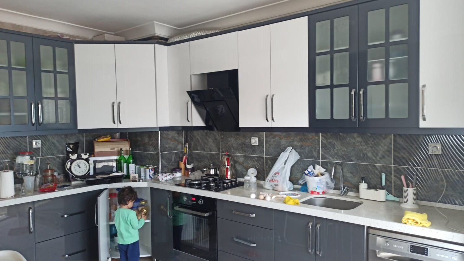

abicigim sen uygulama yapacagın yerin bize fotosunu ölçülerini at sana kesin olarak son vuruşu yapalım.
tecrübelerime dayanarak , istersen power led istersen 12 volt modül led kullan arasında küçük bir akım sınırlayıcı yada dimmer yoksa ısınmadan mütevellit o malzeme bozuluyor.ben adaptörlü kullandıgım zaman 12 lik lede 11 volt civarı besliyorum.

4 metre L tipi kenardan kenara olacak hocam. kenarlarda duvara doğru götürür kapatırsam 4,5 5 metre olur. Trafoyu davlumbazın oraya koyup ortadan 2 mt sağa 2mt sola ledi çekicem. Dediğim gibi anahtar bağlantısı olarak da davlumbazın kendi ışık anahtarına paralel bağlayıp çalıştırmak istiyorum. (anahtar için sorun olmaz değil mi)
ışığı yaktığınızda arada boşluklar oluyor değil mi hocam? şerit gibi tek çizgi olmuyor değil mi?
yok bi sorun olmadı, ışık şiddeti bayağı fazla olduğundan dolayı arada bahsettiğiniz problemi de çözüyor, şiddet çok diye korkmayın gözü yormuyor kötü görünmüyor tam olması gerektiği gibi, 12 volt trafo ile elektrik veriyorum.
